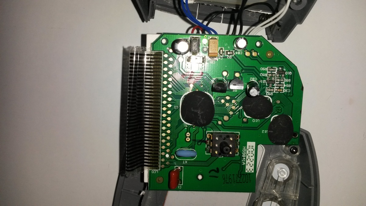

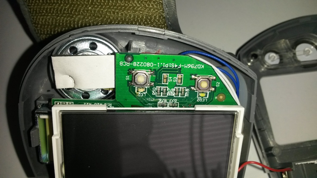

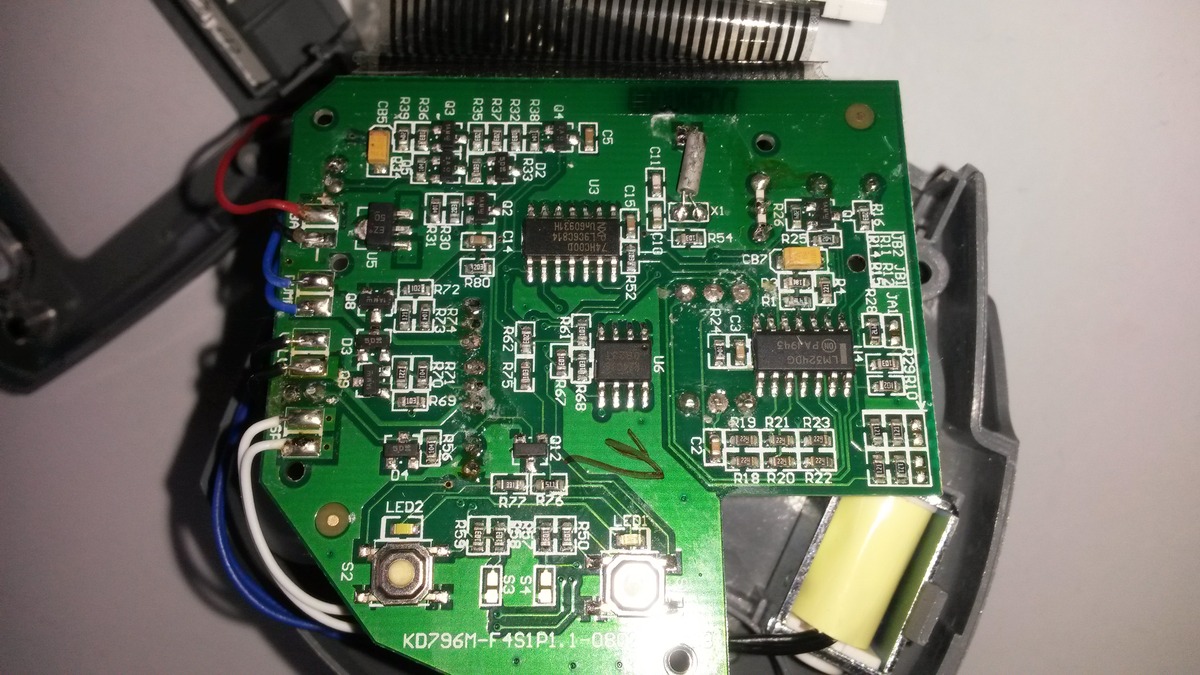

von Bernadetta P. (berni33)
ich habe einen zu hause, der ist leider Baujahr 2010, musste ich mir
einen neuen besorgen.sende ich euch aber Bilder von der Platine von dem
Gerät was ich jetzt habe
von Dirk E. (drbinsl)
Na, U6 sieht doch gar nicht schlecht aus. Dann könnte es mit dem unten
stehenden Link klappen, wenn ich das richtig verstanden haben.
butsu schrieb:
> z.B. so:
http://hackaday.com/2015/10/11/push-blood-pressure-data-to-the-cloud-via-esp8266/

von Chris S. (cri)
von Bit Wurschtler (Gast)
einen uC an die displayleitungen nageln und dann experiementell die mux-
und die 7 Segmentleitungen ermitteln.
Nach diesen Umbau ist es kein zugelassenes Gerät mehr, dein PC -
Programm auch nicht, bis du nachweisen kannst das nie falsche
übertragene Messwerte angezeigt. werden.

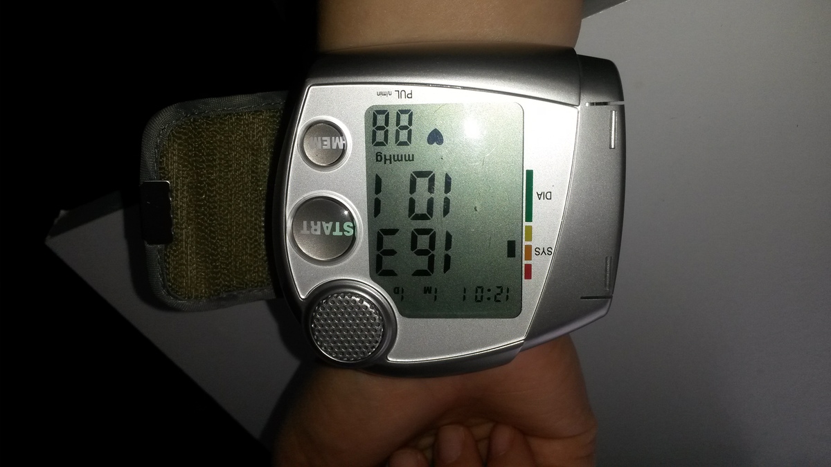

von Artschi (Gast)
Ui,Ui dein Blutdruck ist aber sehr hoch...
