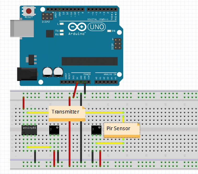

Hallo in die Runde,
ich möchte euch gleich warnen.... ich bin noch absoluter Anfänger!! Ich
hoffe Ihr habt dafür Verständnis ;-)
Mein Ziel ist es mit einem PIR-Sensor Funksteckdosen zu schalten, dies
funktioniert auch ohne Probleme allerdings ist der Stromverbrauch doch
recht hoch ohne den Sleep-Modus und genau hier ist auch mein Problem,
ich bekomme den Attiny85 leider nicht mehr aus dem Schlaf-Modus.
Hier mal mein bisheriger Code:
include <avr/sleep.h>
#include <avr/power.h>
#include <RCSwitch.h>
RCSwitch mySwitch = RCSwitch();
void setup()
  mySwitch.enableTransmit(3);
  mySwitch.setPulseLength(320);
  pinMode(bewegung, INPUT);
  attachInterrupt(0, interrupt, RISING);
void loop()
  bewegungsstatus = digitalRead(bewegung);
  if (status != bewegungsstatus)
    if (bewegungsstatus == HIGH)
22
23

Der Bewegungssensor gibt einen HIGH ab sobald er eine Bewegung
feststellt. Dieser sollte doch eigentlich den Attiny85 wieder aus dem
schlaf holen (Dachte ich jedenfalls).
Der Data Pin des Bewegungs- Sensor liegt am Pin2 des Attinys. Ein
"Schaltplan" habe ich hier im Anhang
Hat jemand noch mal einen Tipp oder eine Idee woran es liegen kann?
Viele Grüße
Torsten

von CBF (Gast)
Wer oder was ist "bewegung"? Hier fehlt eine Deklaration.
von CBF (Gast)
Noch eine dumme Frage: der Code läuft tatsächlich auf dem 85er und nicht
auf dem im Schaltbild gezeigten Arduino-board?
von CBF (Gast)
...weitere Fragestellungen deren Antworten du dir selber sehr gut über
das WWW beantworten kannst sind:
- du verwendest du Arduine IDE: unsterstützt diese den ATtiny korrekt?
(im Sinne von Pinzuordnung)
- das Datenblatt vom ATtiny hast du studiert? INT-ports sind PB0 bis
PB2, das sind die Pinne 5, 6 und 7 physikalisch.
- weißt du, was deine Zeile "attachInterrupt(0, interrupt, RISING);"
macht? Und viel wichtiger, welcher pyhsikalische Pin sich hinter der "0"
verbirgt?

von c-hater (Gast)
Und du?
Beim Tiny85 ist jeder Pin interruptfähig. PCINT0..5, wobei PCINT5
natürlich erst nutzbar wird, wenn man den Reset-Pin zu einem IO-Pin
umgefused hat.
Und was die "klassischen" INTx betrifft: davon hat der Tiny85 nur genau
einen, INT0. Und der liegt auf dem gleichen physischen Pin wie
PCINT2/PB2, also auf Pin7.

von TM F. (p_richner)
Hast du irgendwo deklariert, welche Pins als Interrupt gebraucht werden?
Im Register GIMSK musst du das PCIE-Bit setzen. Sonst sind die
Interrupts ausgeschaltet.
Kämpf dich mal durch all die Register(ab Seite 51 des Datenblattes) und
siehe, welche du alles benötigst.
Datenblatt:
http://www.atmel.com/Images/Atmel-2586-AVR-8-bit-Microcontroller-ATtiny25-ATtiny45-ATtiny85_Datasheet.pdf
Kannst du mal posten, wie deine Interruptroutine aussieht? (Wegen
richtigen Deklaration der Routine, etc.)
von Michael U. (amiga)
die normalen Interrupts  beziehen sich meines Wissens nur auf die
Hardwareinterruts, PinChange muß man selber einbinden (mal nach googlen,
falls sich das geändert hat).
Beim Tiny85 wäre das also nur PB2 (Pin7), in der ArduinoIDE gemappt auf
Pinnummer 2.
// ATMEL ATTINY45 / ARDUINO
// Ain0 (D 5) PB5  1|    |8  Vcc
// Ain3 (D 3) PB3  2|    |7  PB2 (D 2) Ain1
// Ain2 (D 4) PB4  3|    |6  PB1 (D 1) pwm1
//            GND  4|    |5  PB0 (D 0) pwm0
Hänge also Deinen Sensor an 2 (PB2, Pin 7), dann müßte es klappen.
Gruß aus Berlin
Michael
Hier wie es aus meiner Sicht funktionieren sollte:
void init_interrupt(void)
  // Aktiviert die globalen Interrupts;wenn es nicht geht I mit 7 ersetzen
  SREG = (1<<I);
  // aktiviert die Interrupts vom Port
  GIMSK = (1<<PCIE);
  // Aktiviert den Interrupt auf deinem Pin
  PCMSK = (1<<PB2);
ISR(PCINT0_vect)
  // Deine Interruptroutine

von avr (Gast)
Avrs kann man im Powerdown nur durch lowlevel Interrupts wecken. Dein
Sensor kann den avr also gar nicht wecken.
Der INT0 und Pin Change Interrupt gehört dazu. Kannst du unter dem
Kapitel "Power Management and Sleep modes" im Datenblatt nachlesen.
Aus dem Datenblatt:
Only an External Reset, a Watchdog Reset, a Brown-out Reset, USI start condition
interupt, an external level interrupt on INT0 or a pin change interrupt can wake up the MCU.
Besser zuerst das Datenblatt anschauen bevor nicht recherchierte
Aussagen machen....

von avr (Gast)
TM F. schrieb:
Der int0 Interrupt muss trotzdem ein Level Interrupt sein. Wenn
AttachInterrupt diesen nutzt kann es mit rising nicht funktionieren.
> Kannst du unter dem
Ja Schlaumeier, das mit dem levelinterrupt solltest du vielleicht auch
noch mal nachlesen. Das ist wahrscheinlich hier das Problem.
> Aus dem Datenblatt:Only an External Reset, a Watchdog Reset, a Brown-out
Naja meine Zeit mit den avrs ist schon etwas her. Die tinys haben wohl
mehr Möglichkeiten als der atmega48. Auf diesen trifft meine Aussage zu.
Der Levelinterrupt wird nur gebraucht, wenn PB2 explizit als INT0
verwendet wird. Wird PB2 als "normale" I/O gebraucht, fährt der uC aus
dem Sleep-Mode hoch, wenn ein Interrupt kommt.
