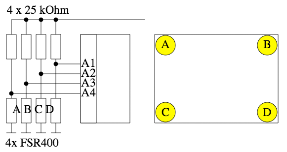

Ich möchte mit 4 druckabhängigen Sensoren (FSR-Widerstände) eine Art
"Touchscreen ohne Screen" (Singletouch) bauen. Das Projekt dient als
Machbarkeits-Studie, ob man den Druckpunkt eines Fingers hinreichend
genau auflösen kann, um z.B. Schaltbefehle (mit Hilfe aufgedruckter
Schaltflächen) auszuführen.
Dazu habe ich die Widerstände in je einer Ecke einer ca. 12 x 6 cm
großen Platte angebracht und über Spannungsteiler mit den
Analogeingängen eines Arduino verbunden.
Nach dem rel. einfachen Formel-Ansatz:
x1 = wx * B / (A + B)
x2 = wx * D / (C + D)
x = (x1 + x2)/2
y1 = hy * C / (A + C)
y2 = hy * D / (B + D)
y = (y1 + y2)/2
bekomme ich zwar Werte, die in gewisser Weise mit dem Druckpunkt
korrelieren, aber nicht sehr verlässlich sind. Was mich besonders stört,
ist, dass der berechnete Punkt beim Drücken erst zu einer gewissen
Position hinwandert, statt sich einfach nur aus dem Verhältnis der
Druckverteilung zu ergeben. Mir ist klar, dass dies wahrscheinlich mit
der uneinheitlichen Empfindlichkeit und Kennlinie der Sensoren
zusammenhängt und wahrscheinlich über eine Kalibrierung der Sensoren
zumindest reduziert werden kann. Auch habe ich in meine Software eine
Schwelle eingebaut, so dass die Auswertung erst ab einer bestimmten
Summe der Druckwerte überhautp "anspringt" ... hmm, geht irgendwie, aber
nicht so perfekt, wie ich das gerne hätte.
Gibts noch irgendwelche "genialen" Ansätze oder Vorschläge ... ? Danke
für Tips.
Mit 4 Sensoren ist das System überbestimmt (4beiniger wackelnder Tisch)
und die Kräfte hängen von der Verformung der Platte und anderen
feinmechanischen Ekelhaftigkeiten ab, wenn die Sensoren keinen
nennenswerten Federweg haben. Ich würde es mal mit drei Stück probieren.

also eigentlich sind die Sensoren doch in sich geschlossen, so dass
diese nur reagieren, wenn man direkt drauf drückt.
sieh z.B.
http://www.electrade.com/index.php/drucksensoren.html
Wie also sollen die überhauüpt ansprechen, wenn du irgendwo auf Blech
drückst?
Oder hast du Sensoren nach unten quasi wie 4 Füße montiert?
siehe die Bemerklung auf der Seite oben:
"Der FSR - Sensor ist keine Wägezelle und kein Dehnungsmeßstreifen,
obwohl er ähnliche Eigenschaften aufweist. FSR - Sensoren sind keine
hochgenauen Meßwandler, sie eignen sich eher als Wandler für
Bediengeräte."
Man kann damit hinreichend genau einen Schaltpunkt definieren, aber wohl
keine gut reproduzierbaren analogen Messwerte. Das liegt einfach am
Prinzip.
