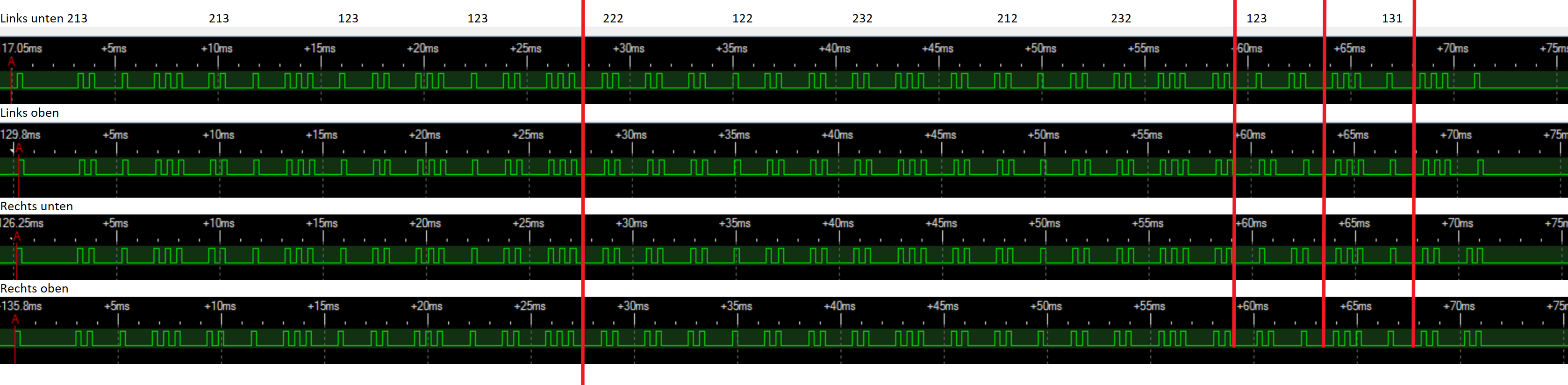

ich habe eine Auswertesoftware für die Doppel-Funkschalter ITW-852 von
Intertechno geschrieben.
Das beigefügte Bild zeigt die Signale beim Drücken der 2 Wippen am
Funkschalter.
Mit einem einfachen 433 MHz Empfänger wie z.B. diesem hier
http://www.ebay.de/itm/5X-433-Mhz-RF-Sender-Empfanger-Receiver-Modul-Arduino-Wireless-Transmitter-TE122-/201312653471
an Pin 2 (Interrupt 0) des Arduinos wertet er die übertragenen Daten
aus. Das klappt soweit ganz gut.
Geliefert werden üppige 33 Symbole, die den Wert 1 - 3 annehmen können
(Anzahl der Impulse pro Symbol).
Das Testprogramm gibt sie als String mit 33 Zeichen aus.

Klar ist, dass die letzten beiden Symbole (Stelle 32 und 33) sich mit
der gedrückten Taste ändern:
 linke Taste: 31
 rechte Taste: 22
Und dass die Stellen 28 und 29 für On (Wippe nach unten) oder Off (Wippe
nach oben) stehen:
 On: 12
 Off: 21
Die 27 Stellen davor sind vermutlich je Taster unterschiedlich und
eindeutig.
Bei meinen zwei Testmodellen sind es übrigens diese Werte:
1: 213213123123222122232212232123122
2: 213213123123122222321312232213122
Die ersten 12 Stellen sind gleich, was natürlich Zufall sein kann. Aber
das ergibt mal folgende vorläufige Aufteilung:
213213123123   222122232212232 12     31  22
fest           Gerätenummer    ON/OFF ??  Taste 1/2

Das sind also die 4 bisher bekannten Codes:
213213123123222122232212232 12 31 22
213213123123122222321312232 12 31 22
213213123122223122313212232 12 31 22
222123212222313122222231232 12 31 22
Meine Fantasie reicht gerade nicht aus, um darin ein Schema zu
erkennen...
