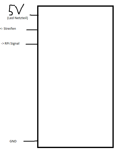

Hallo Leute,
wie der Titel schon sagt, habe ich vor mit einem Raspberry Pi (1) einen
Streifen WS2812b anzusteuern. (Vorher mit einem AtTiny85 probiert, der
Streifen an sich geht)
Das Timing stimmt zwar (gemessen mit selbstgebasteltem Saleae), aber der
Pegel macht mir Sorgen.
Laut diesem Projekt https://github.com/tvdzwan/hyperion/wiki/WS2812b-PWM
geht das auch ohne jeglichen Wandler, was mir komisch erscheint, da die
WS2812b doch mindestens 0,7*Vcc benötigen, also 3,7V.
Wie zu erwarten scheint es nicht zu funktionieren.
Jetzt habe ich mir wie auf dieser Seite hier:
http://delphys.net/d.holmes/hardware/levelshift.html mal eben mit 2 4,7K
Widerständen und einem 2N7000 einen Level Shifter bauen wollen, der geht
aber scheinbar nicht. Schneller Test mit einer zufälligen 2ct Led am
Ausgang des level shifter ergibt folgendes Szenario:
Die Led leuchtet im Takt der Stuersignale des Rpis, aber dunkler als
direkt and die 3,3V angeschlossen -> Ausgang ist also nicht auf 5V,
sondern irgendwo unter 3,3.
Also, liegt mein Problem nur im falschen MOSFeT (und wo sind da die
genauen Unterschiede, an denen es hängt) oder sind da noch andere
Sachen, die ich hier beachten müsste?
Betrieben wird der RPi von einem USB Port, der LED-Streifen von einem
separation Netzteil (sehr günstig).
Was mir immer noch auffällt, wenn ich die Datenleitung vom RPi (ohne
etwas dazwischen) an den Data Pin einer Led anlege, dann ist ein kleines
Surren zu hören. Als ob dort höhere Spannungen überspringen. Und
manchmal lassen sich LEDs auch einzeln zufälligerweise umstellen.
Alles in allem, sehr komisch.
Ich hoffe Ihr könnt mir weiterhelfen, da ich noch relativ neu in dem
Bereich bin.
OP #4500523
Joachim B. schrieb:
> LED Streifen an 5V aber nicht vom PI
Ist das eine Frage, ob dem so ist, oder eine Anweisung, wie man ich es
machen soll?
Denn so ist es momentan geregelt. Die LEDs sind an einem eigenen
Netzteil.
Wenn ich mir den 74HC4050 so anschaue, dann fällt mir auf, dass der ein
High-to-low shifter ist, bräuchte ich nicht genau das Gegenteil? Ich
möchte doch mit 3,3V 5V schalten.
Und die Rise und Fall Zeiten scheinen mir hoch, verglichen mit den
Timings der ws2812b.
Die Beschaltung, die für dich gehen sollte sieht also wie im Anhang aus?
