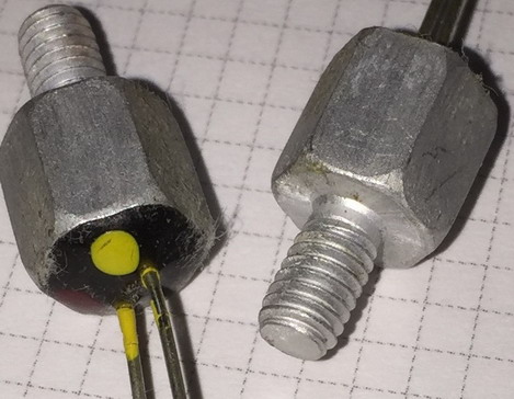

Hallo, zu dem Bauteil kann ich folgendes hinzufügen, was zwar nicht unmittelbar die Frage nach der Gehäusebezeichnung betrifft, aber vielleicht auf die Herkunft hinweist. Das Gewinde ist M4, Aluminiumgehäuse, es ist ein Heißleiter (NTC), der Widerstand bei ca 20 Grad ist 600 Ohm, es sind ein gelber und ein roter Punkt noch auf dem Plastverguss zu erkennen. Aber bei einigen Teilen (es ist eine Kiste mit ca. 400 Teilen) ist die Farbe ins violette gegangen. Wie nennt man diese Gehäusebauform? Wer kann so etwas gebrauchen? beste Grüße Karl
Karl T. schrieb: > Wie nennt man die Gehäusebauform? Spezialgehäuse?
Das nennt sich Einschraubgehäuse. Beispiel: http://www.reissmann.com/fileadmin/templates/_media/produkte/pdf/st_ntc_heissl_de.pdf
Na, jemand, der Temperatur messen will, z.B. Kühlschrank, Kühlkörper.
Oder z.B. zur Temperaturkompensation des Ruhestromes einer
Audioendstufe.
Oder meinst Du, ob jemand hier aus dem Forum sie gebrauchen kann?

Die schraubbaren NTCs scheinen ausgestorben zu sein, gibts nur noch gebraucht http://de.tdk.eu/tdk-de/1501060/produkte/produktkatalog/sensoren/ntc-temperatursensoren Ich erinnere mich an solche NTCs am Kühlkörper einer Germaniumtransistor-Endstufe.

Die NTC mit Gewindestutzen gab es bspw. von epcos als K252, siehe http://www.elemon.com.ar/Media/catalogos/Semiconductores/Termistores%20NTC.pdf auf Seite 2.
Christoph K. schrieb: > Die schraubbaren NTCs scheinen ausgestorben zu sein, gibts nur noch > gebraucht Das ist doch völliger Unsinn. Ich hatte bereits oben einen Link auf eine aktuell erhältliche Familie von Sensoren veröffentlicht. Hier noch einmal die betreffende Produktseite des Herstellers: http://www.reissmann.com/de/produkte/sensortechnik.html Sicherlich sind solche Temperaturfühler heutzutage eher Nischenprodukte, wohingegen sie früher im großen Maßstab in sog. "brauner Ware" eingesetzt wurden.
