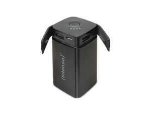

#4501437
Hallo Bernd,
da du leider nicht gesagt hast welche Powerbank du benutzt wirds schwer.
Ich denke mal nicht das alle Hersteller hier die gleiche Elektronik
verbaut haben.
Als Beispiel: Meine Powerbank von Intenso macht das wohl über den Strom.
Ich habe USB Boxen an jene angeschlossen. Sind diese auf sehr leise
gestellt schaltet die Powerbank ab. Drehe ich die Lautstärke auf bleibt
sie an.
