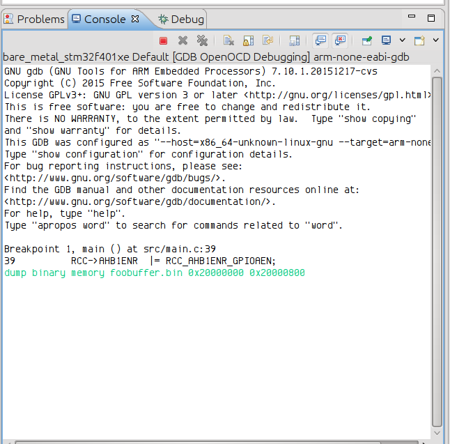

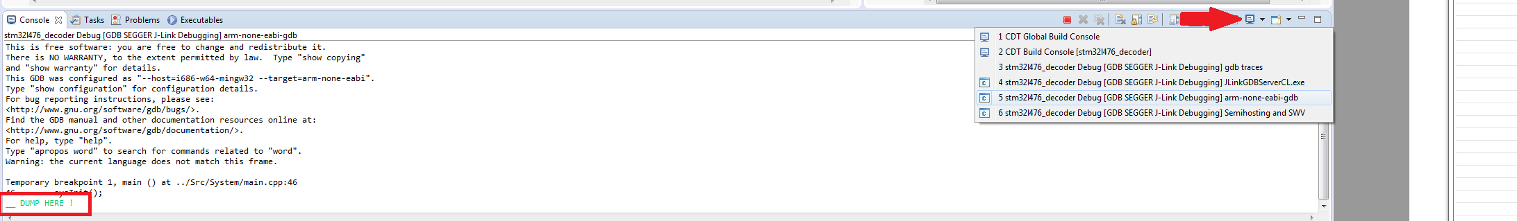

#4502846
Sobald man am GDB hängt spielt es überhaupt keine Rolle welchen Debugger
man nutzt, ein memory dump ist auf jeden Fall möglich. Und bei
lächerlichen 2k geht sich dazwischen mit Sicherheit kein Kaffee aus...
Zur GDB Konsole innerhalb von Eclipse kommst du mit dem "Display
Selected Console" Button. Innerhalb der Konsole dann einfach den
Dump-Befehl reinklopfen. (siehe Bild)
Was in solchen Fällen übrigens enorm hilft ist sich den entsprechenden
Befehl vorher via printf ausgeben zu lassen! Da schmeißt du die Anfangs-
und Endadressen die du brauchst einfach rein und lässt dir den Befehl
als String irgendwo anzeigen. Wesentlich einfacher als jedes mal alles
tippen...

Gast #4507216
Ich bedanke micht sehr!
Der Debugger ist ein Segger Jlink pro.
Mit JMEM sich in den laufenden Debugger einzuklinken funktionierte auf
meinem Rechner nicht.
Ein EEProm hat der Controller keines.
Mit der Konsole in Eclipse und "dump" die Speicherbereich in eine
Textdatei zu kopieren läuft.
An die Möglichkeit mit "append" den Weg umgekehrt zu gehen und von einer
Datei direkt in den Speicher zu schreiben hatte ich vorher gar nicht
gedacht.
Es vereinfacht es, die Implementierung im MC mit Testdatensätzen zu
prüfen ohne diese vorher im Quelltext abzulegen und neu kompilieren zu
müssen.
Ich muss mir noch ein kleines Programm schreiben, um die Werte zu aus
der Datei interpretieren, dann bin ich den Schritt wieder voran
gekommen.
Ich bedanke mich für die Hilfe, ihr habt mich sehr nach vorne gebracht!
