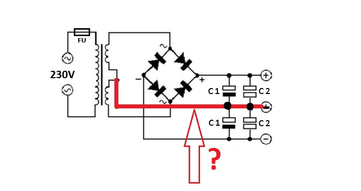

Christian schrieb:
> Guten Tag,
> Kurze Frage: Woher kommt diese rote Leitung (siehe oben)? Ist das etwa
> die Erdleitung? d.h. man kann es direkt mit der Erdleitung von so einem
> Schukostecker verbinden oder ist es was anderes?
> Danke
Na von der Mittelanzapfung des Trafos. Die Summe der beiden
Teilwicklungen (gleichgerichtet durch die Graetzbrücke) ergibt die
Gesamtspannung, die an den Cs anliegt. Die Mittelanzapfung bildet die
Hälfte (vorausgesetzt die beiden Teilwicklungen sind gleich), sodaß du
am Ausgang eine positive Spannung und eine negative Spannung jeweils
gegen die Mittelanzapfung (die rote Linie) bekommst.

Ok, Danke. Ich dachte, dass es auf das Eisen von so einem Trafo kommt,
was mich auch etwas stützig gemacht hat.
Ist es dann auch möglich ohne die Mittelanzapfung eine negative Spannung
zu erzeugen?

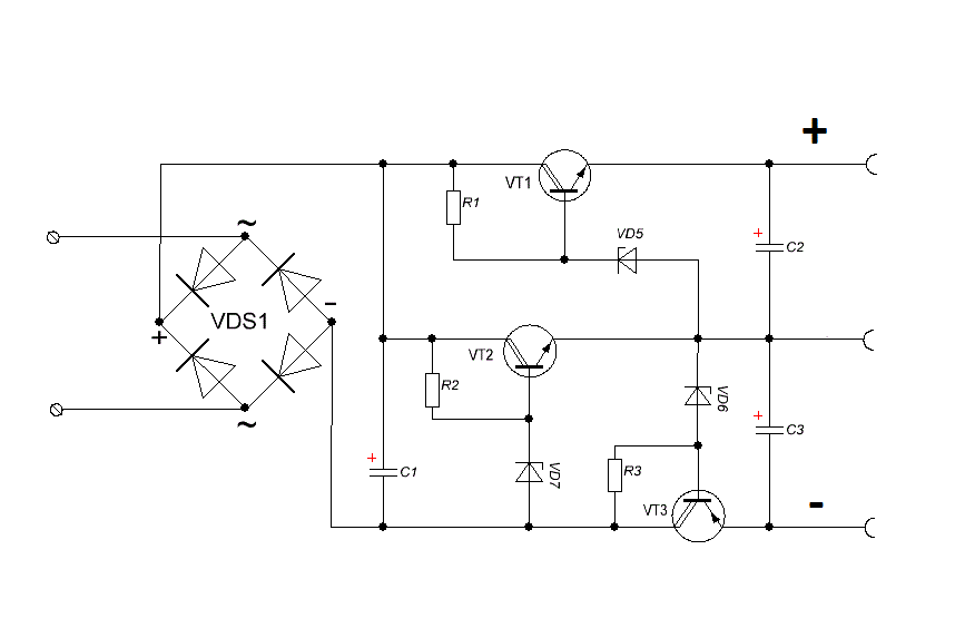

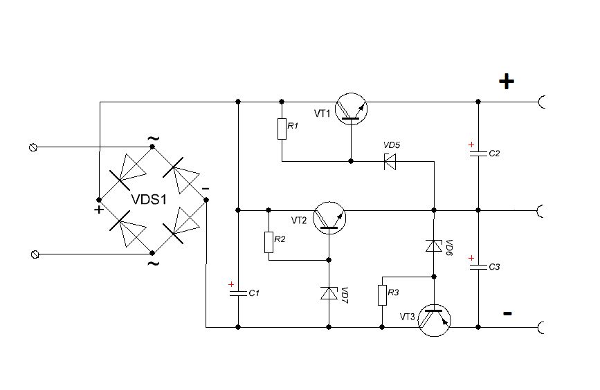

Ich habe auch solche Schaltung gefunden. Verstehe ich es richtig, dass
es in dem Fall meine gesamte Spannung von der jeweiligen Wicklung
einfach halbiert wird und ich kriege z.B. bei 30V gesamt, etwa(+15V; 0V;
-15V)?
