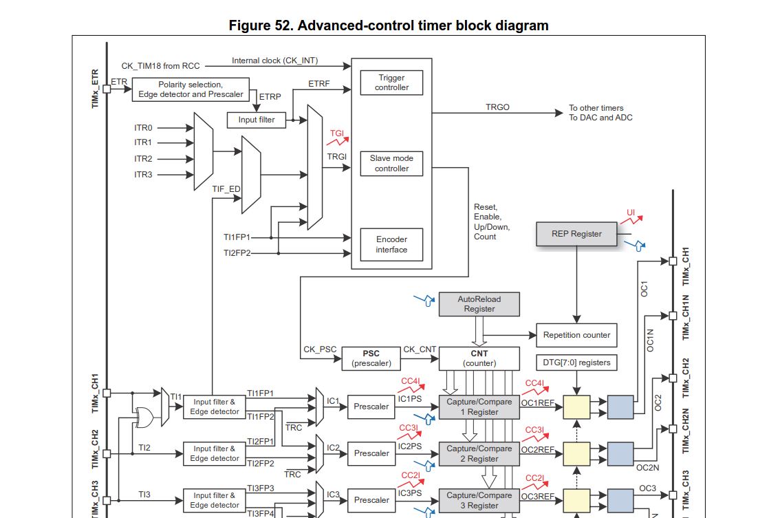

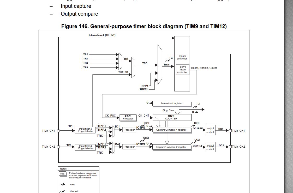

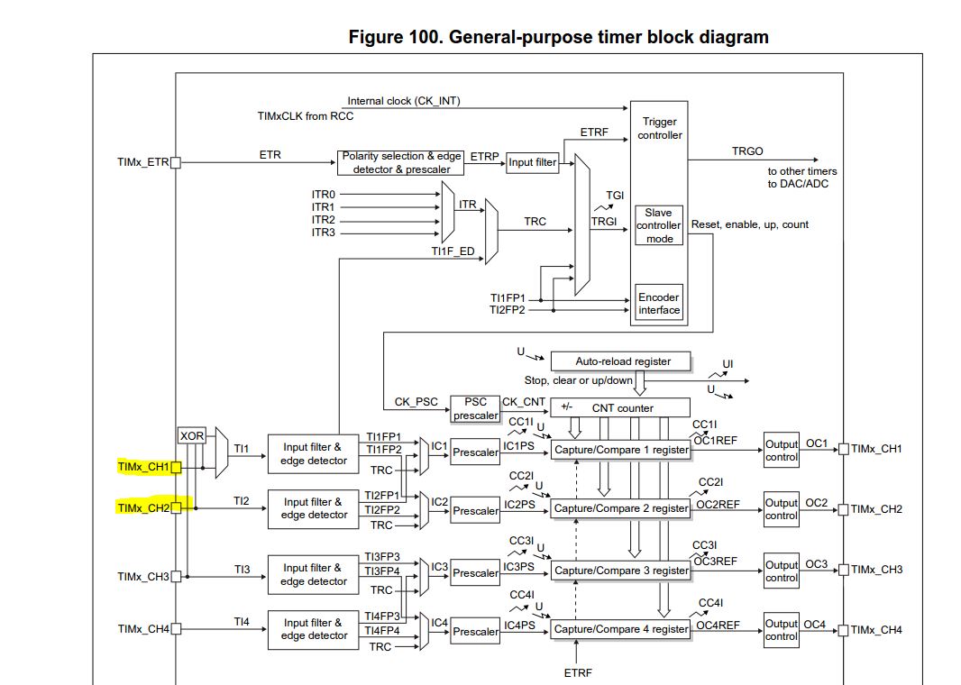

beim Lesen der Timer Modes wurde ich schlichtweg erschlagen im Manual
und weiss immer noch nicht wirklich was welcher Mode da genau macht. Ich
weiss nur was ich brauche.
Ein einziger Pin (durch 433 Mhz ASK Funmodul angesteuert) geht ständig
auf 1 und 0. Ich muss nur die Länge der 1 Phasen genau messen und
ebenfalls die der 0 Phasen. Das soll ohne INTs gehen. Bei einem PIC
würde ich schlichtweg einen Ext Int Pin nehmen und in der ISR einen
Timer starten, der einen Capture ausführt. Aber der STM32F1xx kann das
ganz sicher auch vollautomatisch mit diesen Mords-Timern.
Was ich brauche wäre also ein tor-gesteuerter Timer oder auch zwei
Timer.
1. Lo->Hi Flanke kommt
2. Timer rennt bei 0 los undm stoppt bei Hi->Lo, erzeugt INT
3. Hi->Lo hat seinerseits Timer gestartet und der stoppt bei Lo->Hi
Vielleicht weiss ja jemand sogar die Seite des F1xxx Manuals wo steht
was ich da konfigurieren muss. Und welche Timer?
Seufz....
Gruss,
Christian

Ansonsten hast du dort an so einem Timer-Register eben ein oder mehrere
Register dran kleben, die man entweder als Capture oder als
Compare-Register benutzen kann. Für dich wäre die Capture-Seite
interessant, also Timer-Stand auf ein äußeres Signal hin übernehmen.

Gast #4502627
Ok.... IR Decoding ist ja so ähnlich, scheint gut erklärt zu sein:
http://www.st.com/st-web-ui/static/active/en/resource/technical/document/application_note/CD00267896.pdf
Der "PWM Input Mode" captured steigende und fallende Flanken an einem
Pin unter Verwensdung zweier Capture Register und löst beidesmal einen
INT aus. Damit lässt sich quasi eine vollautomatische Decoderierung
bauen.
