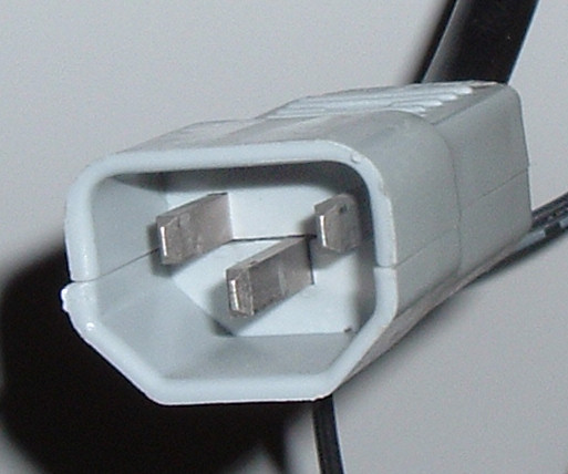

Sebastian C. schrieb:
> Teilweise haben die
> auch schon einen Kaltgerätestecker an der Zuleitung
Das müsste aber konsequenterweise ein inverser Kaltgerätestecker sein
(die mit dem Kragen aussenrum, siehe Bild), und wo soll man den
reinstecken? Die Verwendung des üblichen Steckers (eigentlich Buchse) in
der ZULEITUNG ist meiner Ansicht nach garnicht zulässig.
Georg

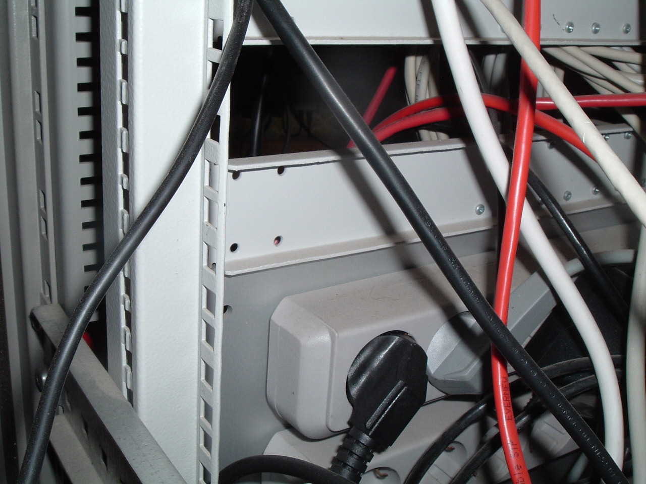

Gerd schrieb:
> dass die Steckdose
> irgendwie im Gehäuse befestigt werden muss, z.B. durch Kleben,
> Kabelbinder usw.
Mehr Phantasie: man kann z.B. eine 19-Zoll-Frontplatte nehmen und
Aufputz-Steckdosen draufschrauben, oder Steckdosenleisten, siehe Bild.
Und noch hundert andere saubere Möglichkeiten ohne Murks wie
Kabelbinder.
Georg

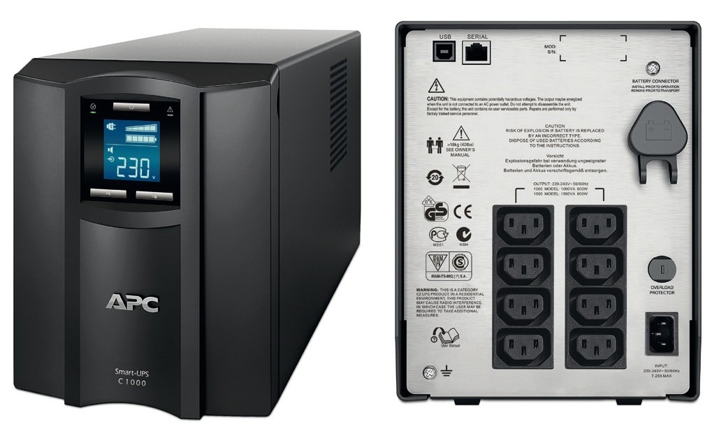

Die 19" Steckdosenleisten haben sowas, anders könnte man die auch
nirgends anschließen.
Schau dir mal die Rückseite von einer USV an. Manche ältere PC-Netzteile
haben auch so eine Buchse um den Monitor zu versorgen.
(Bild von Amazon geklaut)
http://www.amazon.de/APC-SMC1500I-1000VA-Überbrückungszeit-Stromausfall/dp/B00DYP6HPA
Für die Kaltgerätestecker gibt es mehrfach Y-Kabeln. Also ein
Schukostecker und mehrere KG-Stecker am Kabel. Solang der maximale
Gesamtstrom über den einen Schukostecker geht, kann das helfen.
Lesen können. Habe ich ja weiter oben beschrieben, dass das bei mir so
gelöst ist. Und wenn du dein eigenes Bild mal genau betrachtest, wirst
du (vielleicht) feststellen, dass an der USV eben nicht die normalen
Kaltgerätestecker passen, sondern die Gegenstücke dazu, weil da eben
Strom rauskommt und nicht wie bei einem PC reingeht. Hätte die USV frei
berührbare Kontakte wie ein PC-Netzteil, wäre das nicht nur nach VDE
unzulässig, sondern auch höchst gefährlich.
Georg

Andreas M. schrieb:
> Das ist kein inverser Kaltgerätestecker! Das "IST" ein
> Kaltgerätestecker!
Technisch gesehen hast du natürlich recht. Aber die übliche Ausführung
für PCs usw. bezeichnet praktisch jeder als "Kaltgerätestecker", auch
z.B. Elektriker, die es besser wissen müssten. Naja, vielleicht nicht
jeder, aber:
http://www.amazon.de/InLine-Schutzkontakt-gewinkelt-Kaltger%C3%A4testecker-abgewinkelt/dp/B001CJU4YK/
Georg
