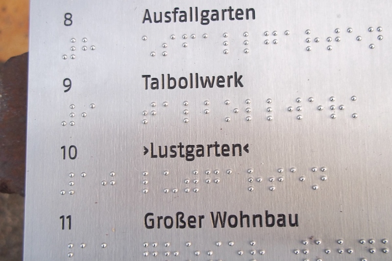

Exotischere Möglichkeiten sind z.B. Barcode-Ätzungen im Metall mit
Hall-Zellen-Detektion, visuelle Teileerkennung per Video und
Computervision, "Blindenschrift"-Markierungen, die mechanisch oder
optisch abgetastet werden, Optische Marker, die je nach Teilekombination
verdeckt werden (vor allen als Poka-Yoke-System). Gelegentlich wird auch

Da wird was elektronisches schnell an die Grenze kommen.
Gravur oder Blindenschrift hält was aus.
