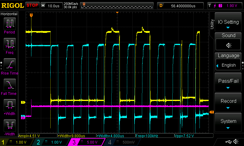

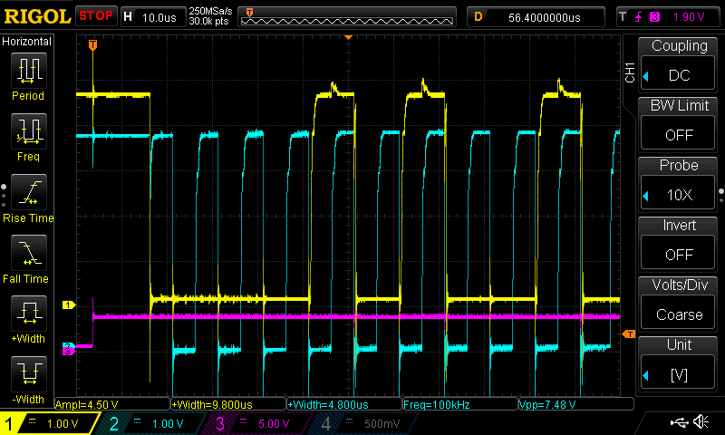

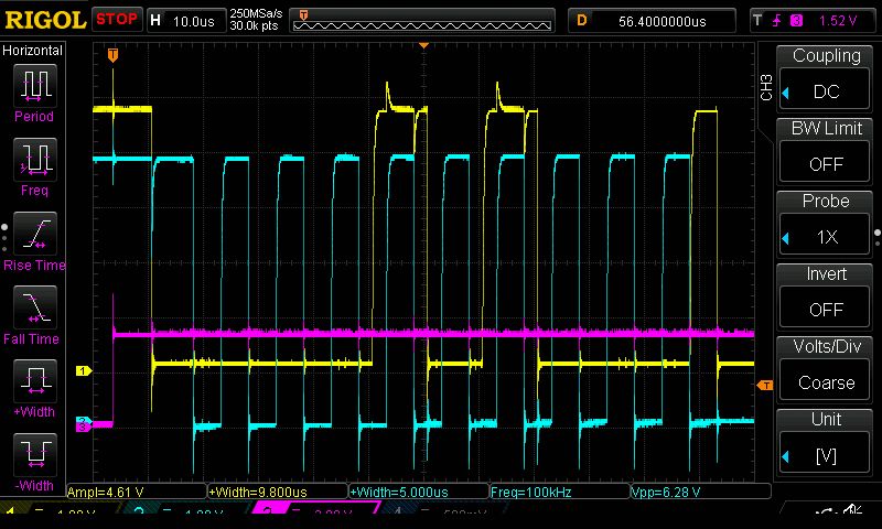

von TK (Gast)
leider erkenne ich auf dem Oszi-Print nicht die relevanten
Pegel(übergänge).
Mach doch bitte mal genau das gleiche Foto nur mit SDA/SCL.
Wie schnell ist denn überhaupt der Clock?
Im PDF steht ja was von MAX 100kHz!!
So wie das bei Dir aussieht, bist Du da wohl weit drüber??
Auf jeden Fall scheint in der dargestellten Übertragung ein NACK zu
kommen. Also liegt das Problem einen Schritt vorher.
TK
von Johannes S. (Gast)
ich hatte verschiedene Werte von 10...400 kHz probiert. Bei 400 bekomme
ich weniger Fehler als bei 100 kHz, noch etwas weniger Fehler bei 10
kHz. Soviel zu den Angaben im Datenblatt...
Die PullUp habe ich jetzt von 2k2 auf 4k7 vergrössert, zeigt auch keine
signifikante Änderung.
Bei anderen Sensoren und Displays hat I2C immer auf Anhieb funktioniert,
hatte da allerdings auch meist NXP Hardware verwendet. Ich teste das
gleich auch nochmal mit einem LPC824.
Im Internet habe ich diverse Arduino Codes gefunden. Die verwenden die
Wire Lib und senden nach Adresse und Kommando noch ein Stop. Laut
whitepaper soll da ein repeated start kommen, aber da ist der Sensor
scheinbar tolerant. Ich habe beide Varianten probiert (das 3. Argument
im write steuert das bei mbed), keine Änderung.
Das NACK scheint aber das Problem zu sein. Mit diesem NACK wird eine
Fehlerbehandlung per Interrupt ausgelöst und die initialisiert die I2C
Schnittstelle neu, daher kommen wohl die kaputten Pegel nach dem
fehlerhaften Byte. Aber es sieht so aus als ob sich der Sensor bei den
Clocks verzählt, nach dem NACK kommt immer ein low Pegel der das
richtige ACK sein könnte.
Der clock sieht nicht so schön aus, was ist der min Pegel für high?
Bilder liefere ich gleich.

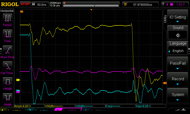

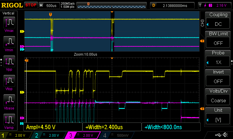

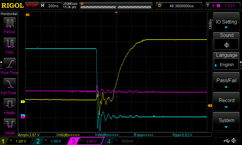

Jetzt wo ich die Bilder gemacht habe sehe ich das ein NACK schon beim
Schreiben der Adresse kommt und dann wird auch alles weitere negativ
quittiert. Abfragezyklus ist 500 ms, aber auch bei 1s gab es die Fehler.
Die Taktfrequenz scheint mir nicht das Problem zu sein, eher das der
Sensor manchmal nicht ready ist.

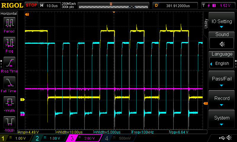

auf dem LPC824 läuft das jetzt fehlerfrei. Das Timing sieht fast gleich
aus, nur die Datenbits werden nach der fallenden Taktflanke etwas länger
gehalten. Mehr als 100 kHz macht der Sensor hier nicht mit, und zwischen
Kommando schreiben und Lesen möchte er eine Pause haben, 100 µs sind
gut. Auslesen im 50 ms Zyklus macht der Sensor auch mit.
Das Problem nervt mich immer noch...
Habe den Sensor auch an ein Nucleo mit STM32L031 angeschlossen, auch da
liefert er zu 100% gültige Messwerte. Nur an dem STM32F407 gibt es
ständig Fehler. Also schon das erste Byte (Adresse + Write) das er auf
den Bus legt wird negativ quittiert.

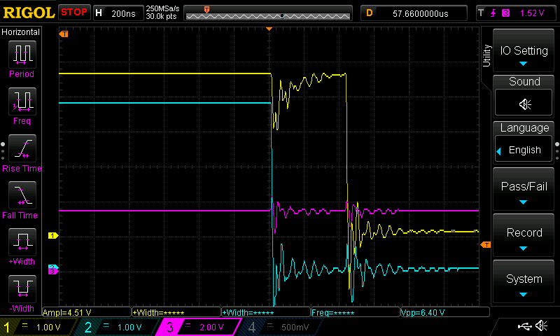

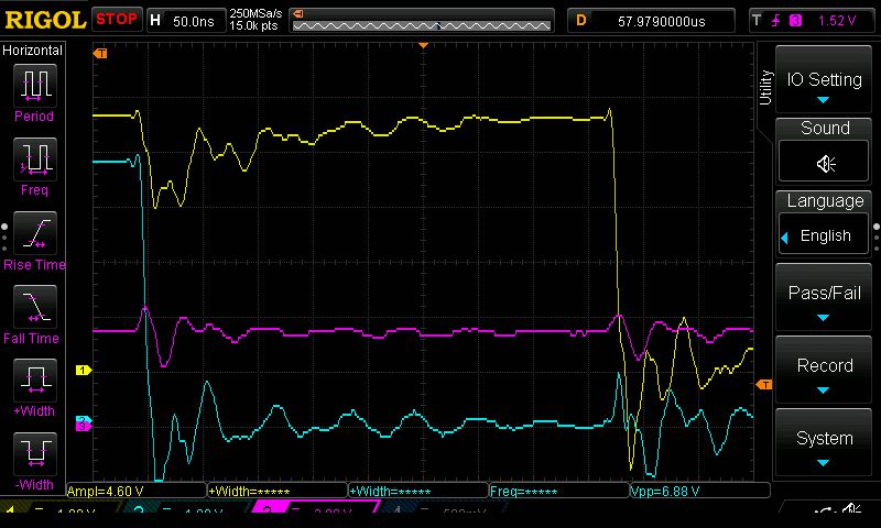

Ich habe mir nochmal die SDA Haltenzeit nach der fallenden Flanke von
SCL angesehen, beim L031 ist die ca. 250 ns und beim F407 mit ca. 400 ns
eher länger. Nur der Hi Pegel bricht beim F07 kurz auf ca. 3 V ein.
von TK (Gast)
also die "runde Flanke" bekommst Du mit einem kleineren Pull-Up weg.
Bei 5V sollte der Pull-Up jedoch nicht kleiner als 1k8 werden.
Jetzt spekuliere ich mal:
Der Sensor liest die SDA-Pegel bei einer fallenden SCL Flanke ein. Das
würde erklären, wieso ein weiter oben gezeigtes Bild (mit einem SDA
Wechsel in der SCL-L / 2 Phase) scheinbar gut funktioniert, die anderen
Versuche jedoch sporadische Aussetzer haben.
Frage hierzu: Wo misst Du genau die IIC-Signale (am Sensor oder am
Controller und wie lange sind die Leitungen noch mal zwischen uC und
Sensor)?
Wenn es geht, probiere doch mal die IIC Engine so einzustellen, dass die
SDA Wechsel nicht sofort mit SCL-H-L kommen, sondern z.B. 1us später
(ich kann Dir jedoch nicht sagen, wie/ob das bei den Controllern geht)
TK

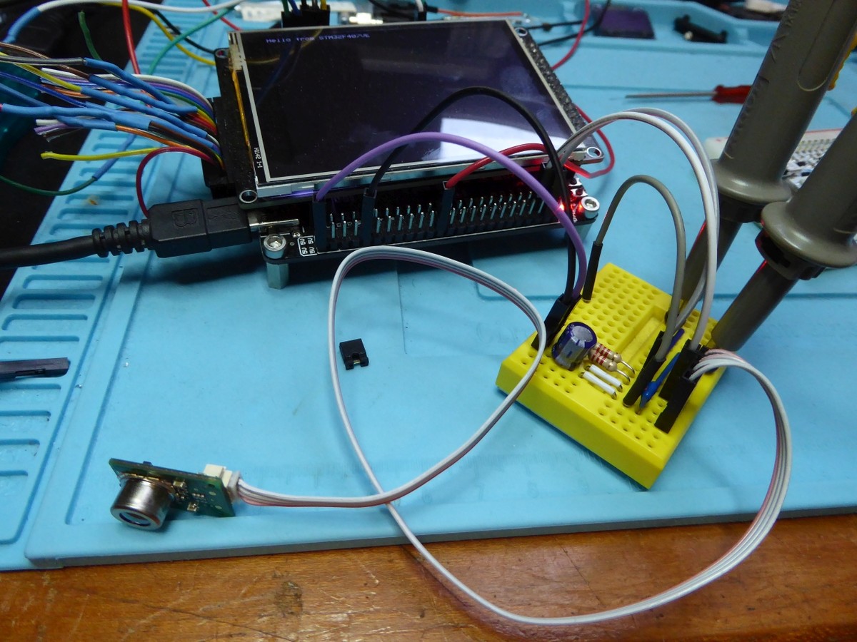

das vermute ich auch, deshalb hatte ich diese Zeiten genauer angesehen.
Nur der L031 hält die Daten nur 250 ns, der F407 400 ns und
funtktioniert trotzdem schlechter.
Der F407 hat keine Einstellmöglichkeiten für das Timing, andere
(neuere?) cores lassen sich genau hier mit SCLDEL / SDADEL in setup und
hold time beeinflussen.
Aufbau siehe Bild, Tastköpfe sind auf 10x eingestellt, Fehler gibt es
auch ohne. Mit dem gleichen Breadboardaufbau am STM32L031 oder LPC
funktioniert der Sensor.
Ich habe jetzt noch PCA9306D Levelshifter bestellt, so schlecht sieht
mir das Timing nicht aus, da bleiben ja nur noch die Pegel.
von TK (Gast)
2 Dinge, die Du mal durchführen müsstest.
1) Schliess mal den GND vom Tastkopf an (direkt auf Sensor GND oder auf
uC GND). Damit könnten die gezeigten Spikes schon mal wegfallen.
2) Wie hoch ist die Versorgungsspannung des uC? Läuft der STM überhaupt
mit 5V oder sind die IIC-Pins 5V tolerant??? Hier ist meines Erachtens
ein Levelshifter notwendig. Sowas kannst Du evtl. auch schnell selbst
aufbauen.
Unter
http://www.ibkirchen.de/zipliste/wissen/iic.html
habe ich eine kleine IIC-Infoseite erstellt - vielleicht hilft das ja
etwas weiter.
TK
