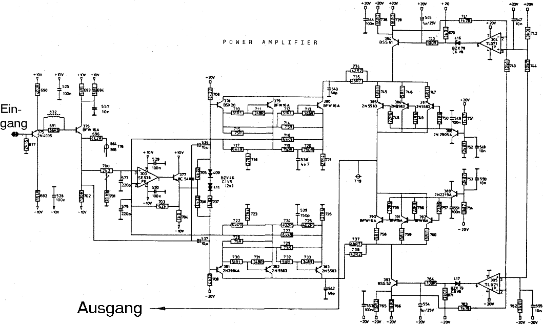

Töllner verwendete diskrete Endstufen, Philips, Kontron, Fluke, Wavetek,
Leader etc.
Der Vorteil diskreter Lösungen ist daß man im Falle eines Defekts
leichter Teile findet die passen könnten als wenn ein spezielles IC
verwendet wurde das nach wenigen Jahren abgekündigt wird ohne daß es
einen vergleichbaren Ersatz dafür gibt.
Hameg verwendete in den Oszilloskopen preisgünstige Teile und erreichte
recht brauchbare Bandbreite. Keine Ahnung ob Verstärker aus einem
Oszilloskop ggf. auch nutzbar gemacht werden könnten.

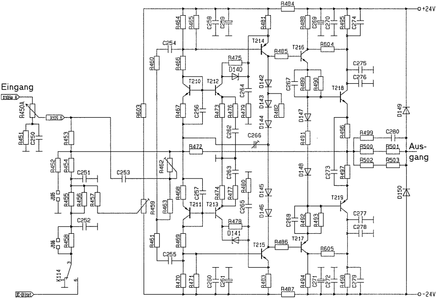

Danke Christoph. Die Toellner-Generatoren nutzen +-24V für die Endstufe.
Die Transistoren haben Kühlsterne die auf ein kleines Blech gehen. 1A
sind damit eher nicht machbar.

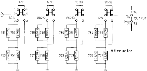

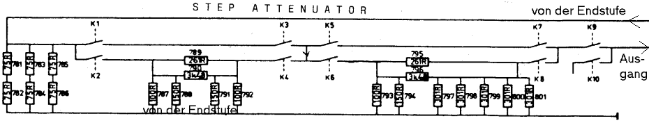

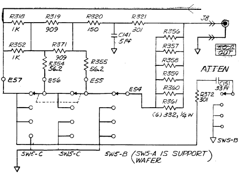

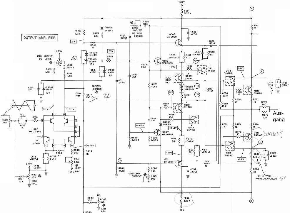

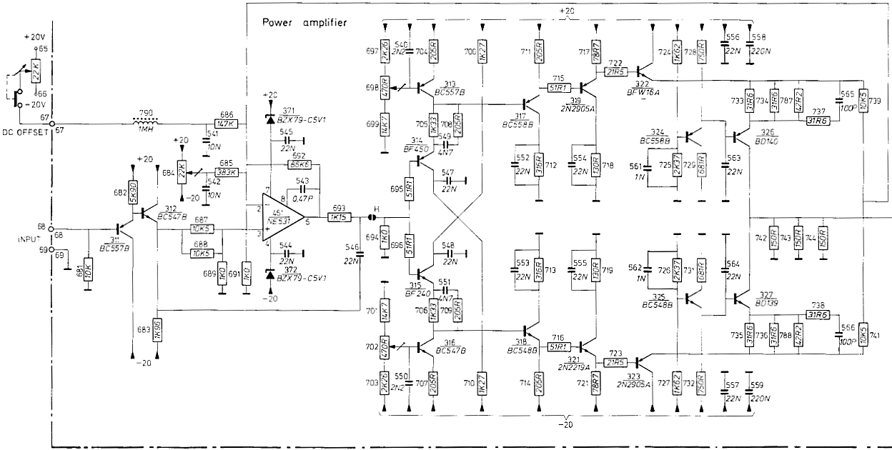

Danke Peter !

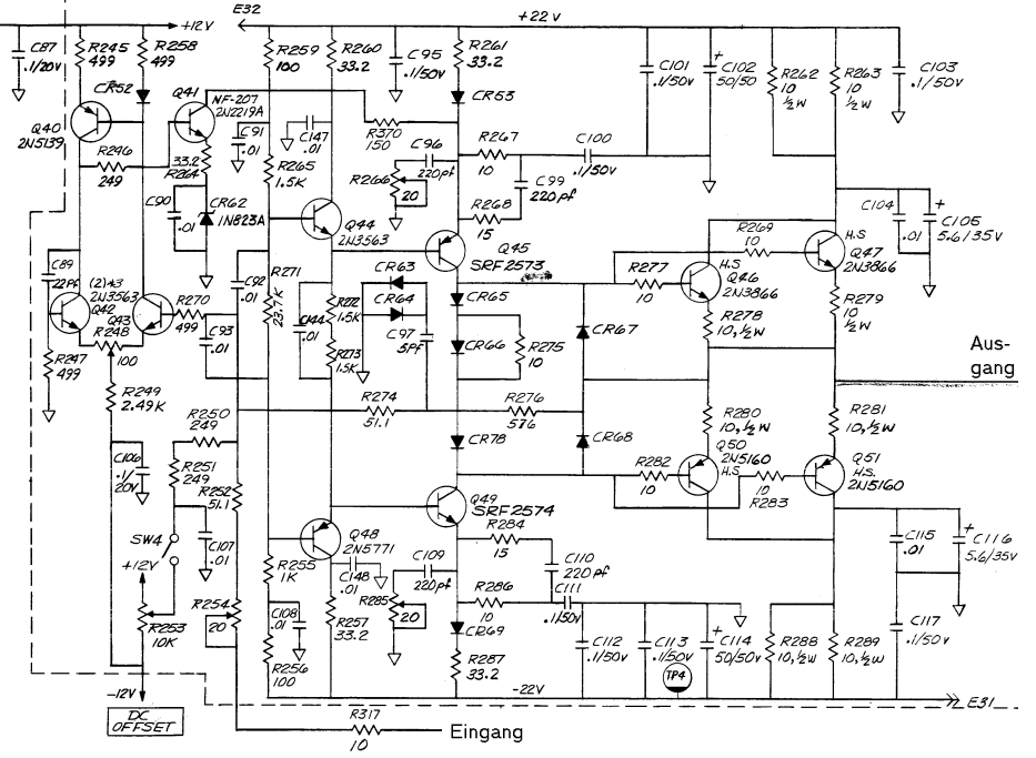

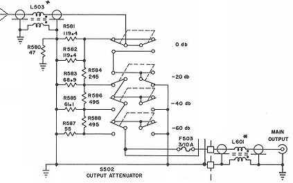

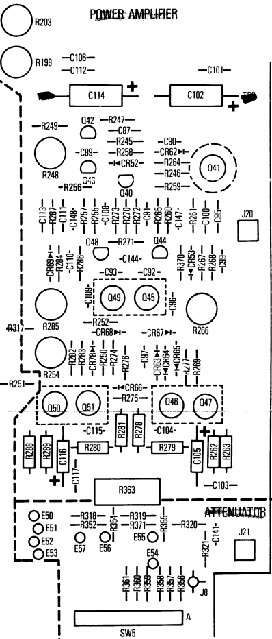

Auf S.52 des Dokuments zum PM5193 steht bei Step 47 eine rise/falltime
von 10.5ns. Die Endstufe ist recht komplex. OP-gesteuerte Stromquellen
oben und unten. 20V-Versorgung. Nachgeschalteter Abschwächer. Siehe die
Bilder.

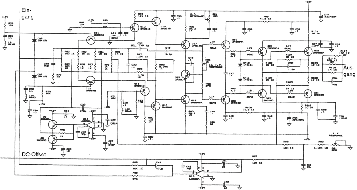

von Matthias W. (matt007)
diese Endstufe aus dem PM5134 hat 18ns Anstiegszeit. Der Abschwächer ist
auch für 50 Ohm aufgebaut.

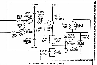

dies ist eine Endstufe aus dem KH2200 von 1979. 30MHz und 10ns
Anstiegszeit. Es gibt da auch eine optionale Schutzschaltung für den
Ausgang.
Diese Endstufe ist mit +-25V versorgt.
> Ausgang.
auch bei den Toellner-Generatoren gab es Ausführungen mit einer
Schutzschaltung für den Ausgang (vor Fremdspannung).
von Uwe B. (uwe_beis)
> Uwe B. schrieb:
>> Ich habe so einen 50 MHz-Funktionsgenerator, der kann 20 Vss mit 7 ns.
>> Seine Endstufe ist diskret aufgebaut.
> Hast Du einen Plan dazu den Du posten kannst?
http://www.nousnexus.com/Manuals/Wavetek_166_Manual.pdf
Die Endstufe arbeitet mit +-22V. Das müsste für deutlich mehr als 30 Vss
reichen. Was die SRF2573/4 im Treiber für Exoten sind, weiß ich nicht.
Die restlichen 2Nxxxx sind wohl nicht besonders ausgefallen.
Uwe
Nachtrag: Die SRF2573/4 scheinen 1. ein wesentlicher Teil des
Geheimnisses, wie die 7 ns bei 20 Vss (3000 V/µs) zu erreichen sind, zu
sein, 2. praktisch nicht mehr erhältlich zu sein (außer vielleicht
https://www.netcomponents.com/sitemap/SRF2573.html) und 3. ist kein
Datenblatt mehr davon zu finden. Erwähnt fand ich sie noch  in
http://www.amplifier.cd/Test_Equipment/other/wavetek95.html.
vielen Dank Uwe.
vielleicht gibt es ja etwas ähnliches noch.
hier der Plan der schnellen Endstufe, die Teilelage und der Abschwächer
dazu.
hier die Endstufe eines Toellner-Geräts. Betrieben mit +-24V.
von HFstark (Gast)
T218 und T219 sind ja gute HF Transistoren. Muss ich mir gleich
besorgen.
hier die Endstufe des prozessorgesteuerten Tabor 8550 50MHz-Geräts.
Leider sind die Bauteilwerte kaum zu erkennen. Die Endstufe ist schnell.
im Manual steht 2N2219A und 2N2905A.
