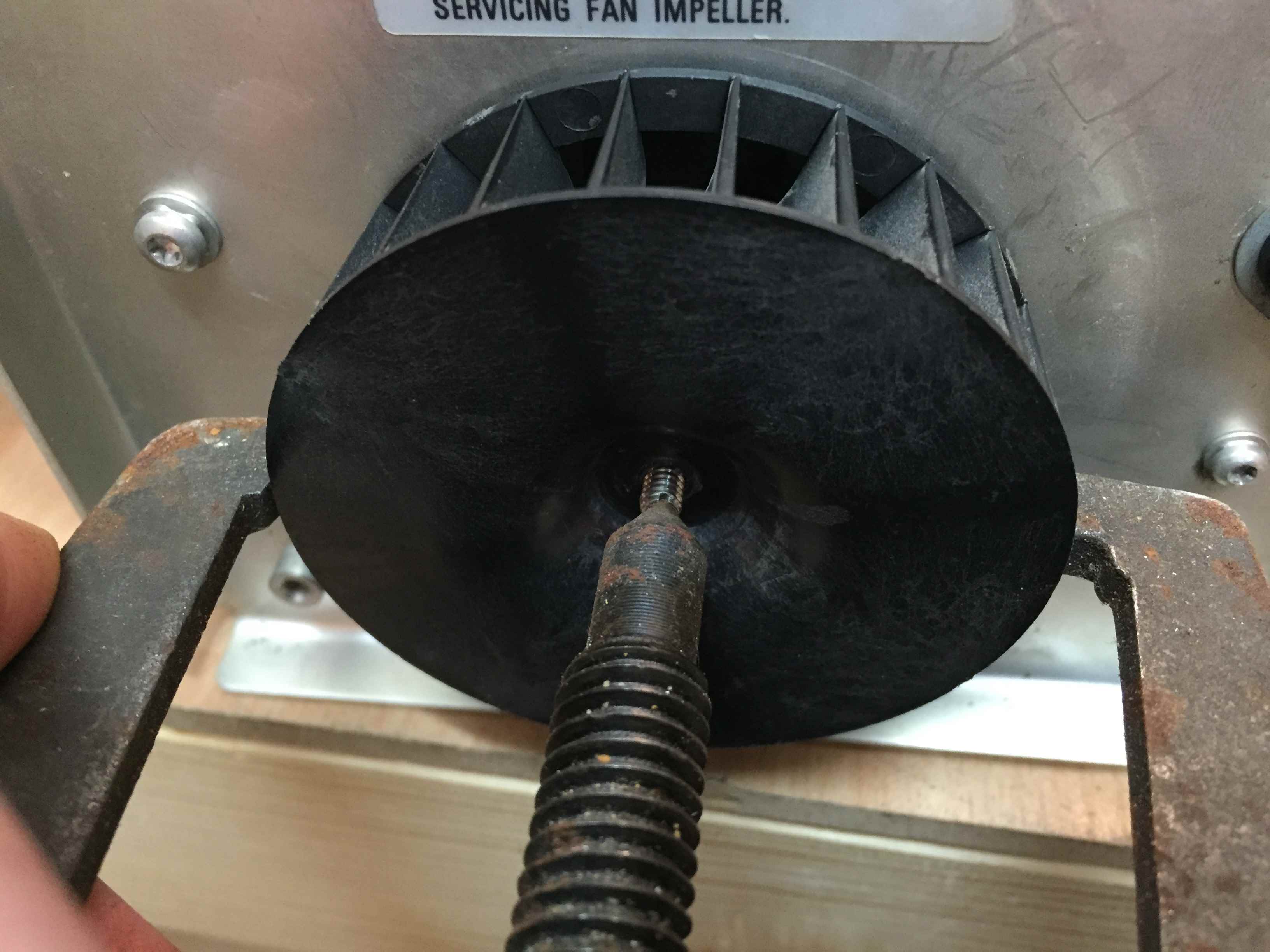

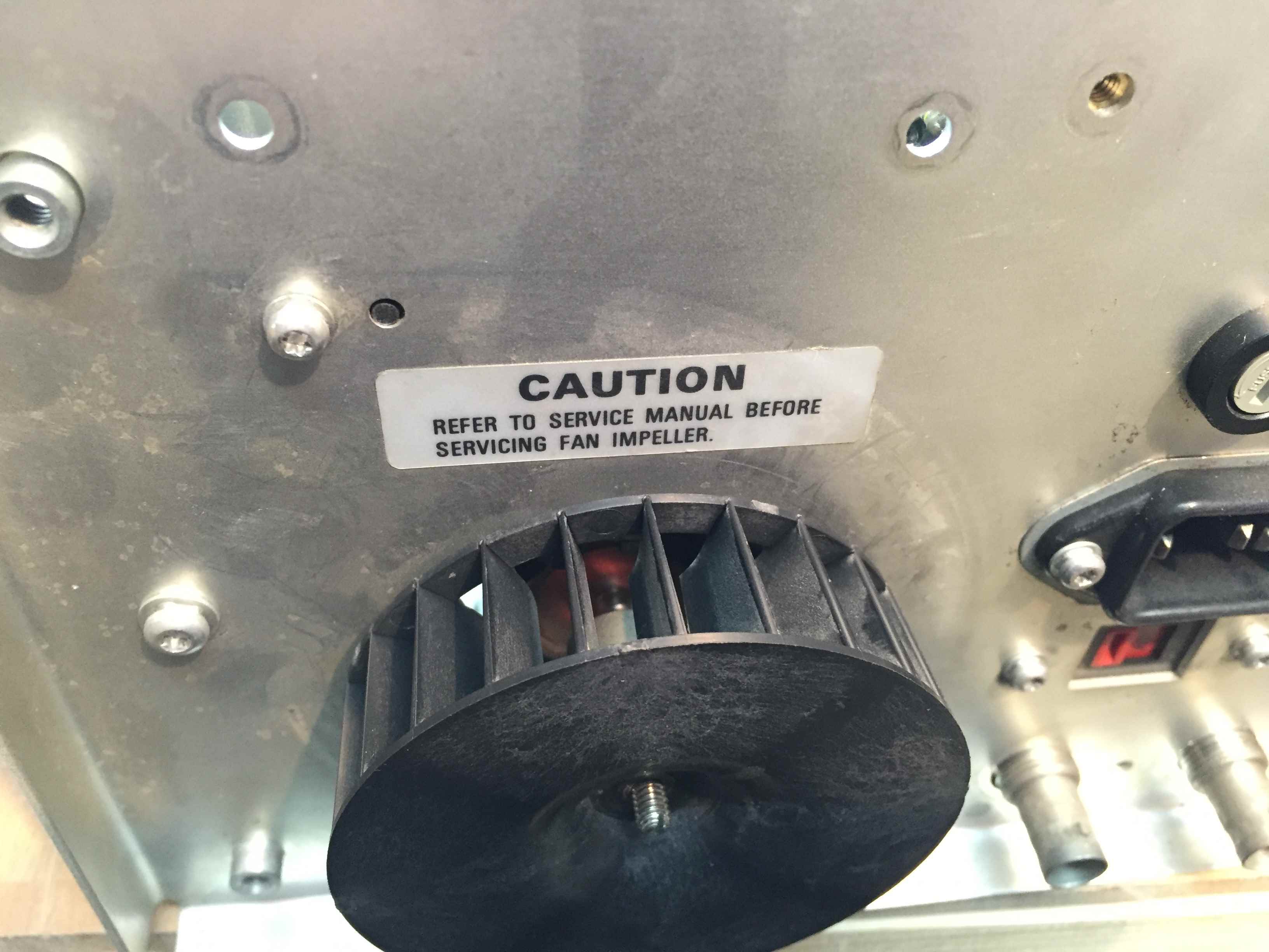

Hallo, ich habe hier ein Tektronix 2445A mit geplatzten Entstörkondensatoren auf der Netzteilplatine. Ich scheitere gerade daran, das Schaufelrad des Lüfters abzunehmen, um die Platine ausbauen zu können. Über dem Lüfter warnt ein Schild, dass ich doch bitte vor der Reparatur das Service Manual befragen soll. Das hilft mir aber nicht wirklich weiter. Seite 6-25, bzw. 161: http://elektrotanya.com/tektronix_2445.pdf/download.html "Power Supply Assembly Removal" Punkt 3 und 4 Egal wie fest ich ziehe, er löst sich nicht. Bevor ich noch mehr kaputt mache, frage ich lieber mal nach, ob es hier einen Trick gibt. Der Lüfter rattert im Betrieb ziemlich Laut. Ist es sinnvoll, diesen durch einen modernen PC-Lüfter zu tauschen? Eine Sache verwundert mich hier jedoch ein wenig: Laut meinen Recherchen soll das 2445A bereits einen "modernen" Lüfter verbaut haben (So wie hier: http://cromwell-intl.com/radio/pictures/tektronix-2445a-dscf4647.jpg). Mein 2445A hat aber noch den Schaufelradlüfter, der nur bei dem 2445 verbaut sein soll.
Wieso daran ziehen? So wie ich das sehe hat die Gewindestange einen Schlitz. Mit Schraubendreher halten und das Schaufelrad abdrehen(schrauben ;).
Nils S. schrieb: > So wie ich das sehe hat die Gewindestange einen > Schlitz. Mit Schraubendreher halten und das Schaufelrad > abdrehen(schrauben ;). Das dachte ich auch zuerst. Die Schraube dreht aber durch. Da bewegt sich nix...
Hmm... Gibt es im Manual Explosionszeichnungen? Vielleicht sieht man daran ja, wo es hakt/wie befestigt. Was ich mir vorstellen kann, sind Federringe/Sprengringe, die nur an bestimmten Positionen auseinandergedrückt werden können. Nuten/"Bobbel"/... auf der Achse suchen in der Explosionszeichnung, sollte es so eine geben. //edit: Du schriebst ja auch, dass er sehr laut ist. Ich würde mich damit nicht allzulange aufhalten. Ein paar Versuche noch und danach Plastik wegsägen und PC-Lüfter rein.
Luca E. schrieb: > Das dachte ich auch zuerst. Die Schraube dreht aber durch. Da bewegt > sich nix... Da ja kein Sprengring mehr zu sehen ist, mal ordentlich axial dran rupfen. Dann ist es ab. Wenn du dich nicht traust, nimm einen Dreiarmabzieher.

Luca E. schrieb: > Die Schraube dreht aber durch. Welche Schraube? Du meinst du hältst mit dem Schraubendreher die Welle fest und drehst am Lüfterrad. Aber das Rad dreht sich nicht raus. Und wenn du zwischen den Schaufeln durchschaust ist da auch nichts. Keine Madenschraube, kein Klemmring oder sowas? Dann bleibt die Lösung von F. Fo.

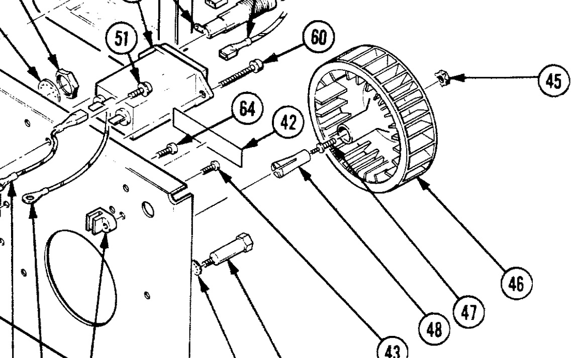

Laut Anleitung hast du da nen Dorn. Also vorsichtig runter ziehen sollte reichen. Besser nen Metallteil basteln was zwischen Lüfter und Wand passt und dann vorsichtig abziehen. gibt so was auch schon fertig für Standardabzieher.
Teil Nr. 48 zeigt wie das Rad gehalten wird. Eine Art Dübel. Die Kante, die vom Rad nach innen zeigt verkantet sich in der Buchse des Rades.

Nils S. schrieb: > Teil Nr. 48 zeigt wie das Rad gehalten wird. Eine Art Dübel. Die Kante, > die vom Rad nach innen zeigt verkantet sich in der Buchse des Rades. Dreh die Schraube ganz raus, sie spreizt den Konus. Dann kannst du das Lüfterrad so abnehmen. NICHT MIT GEWALT ZIEHEN!
F. F. schrieb: > Wenn du dich nicht traust, nimm einen Dreiarmabzieher. Das war der Trick! ;-) Hat funktioniert, das Rad ist ab. Danke. Jetzt bliebe nur noch die Frage, ob ich den Lüfter bedenkenlos gegen einen PC Lüfter tauschen kann.

Nils S. schrieb: > Aah jetzt wird die Vorstellung klarer. Die Schraube hat zwei Gewinde so > wie das aussieht. Eines könnte dem anderen entgegenlaufen. > Durch halten der Motorachse und rechts herum Schrauben könnte man das > rausdrehen, eventuell. Da ist nichts zu drehen. Auf der Welle sitzt ein geschlitzter Kegel, der durch Anziehen der Spannmutter in eine entsprechend geformte Vertiefung im Lüfterrad hineingedrückt wird und sich dort verbeisst. Die Spannzangen-Knöpfe an der Gerätefront sind nach der gleichen Methode befestigt. Die Explosionszeichung hatte Marc oben angehängt. Der Lüfter rattert weil die Motorlager hin sind. Ein Originalersatzteil kann auch ein Tek 46x liefern. Wenn Du auf Papstlüfter umbauen willst, guck Dir mal am lebenden Objekt an wie die Luftführung ist. Der Wind muss auf die Rippenkäfer auf der Unterseite. Wenn die Hybride überhitzen wird es teuer.
