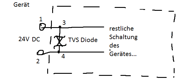

1. Ich habe ein Gerät das mit 24V DC oder AC versorgt wird. Wenn ich das
Gerät nach Fachgrundnorm bezüglich Surge testen will...kann ich das als
Signalleitung testen oder muss ich das als Wechselspannungsnetzanschluss
testen?
2.Im angehängten Bild habe ich jetzt ein Gerät gezeichnet, dass mit 24 V
DC betrieben wird. Wenn ich jetzt an die Anschlüssen 1 und 2 einen Surge
einkoppel schaltet die TVS-Diode. Ich hab e während des Vorgangs einen
Hochspannungstastkopf, der an den Pins 3 und 4 hängt. Ich oszilografiere
also die Spannung an der TVS Diode.
Dazu habe ich eine skizze angefertigt....wie kann man diesen
Spannungsverlauf erklären?

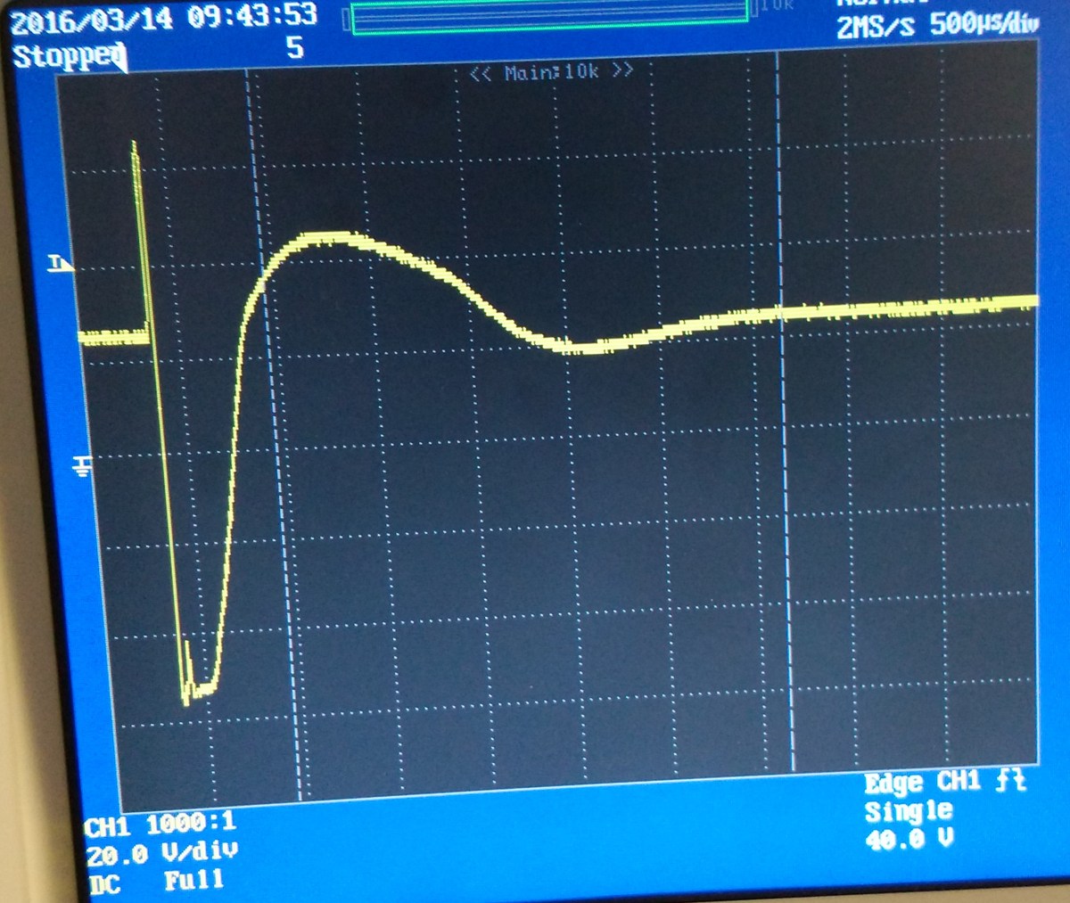

Der Surge wird doch kapazitiv eingekoppelt wenn ich mich recht erinnere
(oder verwechsel ich das?). Wenn der Impuls über den Scheitelpunkt
hinweg ist und wieder abfällt (er fällt übrigens viel langsamer ab als
er ansteigt) fließt also wieder Strom zurück, also bricht auch die
Spannung bis auf null (oder sogar darunter) zusammen. So würd ich mir
das erklären.
Hast Du das gemessen oder nur irgendwo gesehen? Hat die Schaltung
überlebt?
Gast #4503958
Ja der surge wird in diesem Fall mit 2ohm und 18mikro farrad
eingekoppelt. Ich habe das gemessen aber nur qualitativ jetzt aus dem
Gedächtnis nachgezeichnet. Ich werde eventuell das nochmal besser
zeichnen.......

Also die Schaltung hinter der TVS-Diode habe ich weggelassen....das
würde den Rahmen sprengen. Jedenfalls benötigt das Gerät 24VDC
20mA....also die Leistung ist ein Witz die verbraten wird.
Sascha schrieb:
> Hallo, ich dachte bei Datenleitungen werden 40 Ohm verwendet und bei
> 24VDC werden 10 Ohm verwendet? Bei Netz sind es die 2 Ohm.
> Übrigens mit einer SMC TVS Diode hält man das locker.
> Bei Datenleitungen reicht eine SMC oder sogar SMA TVS Diode.
Das ist halt die Frage hierbei...kann ich das als Signalleitung
behandeln?
Signalanschüsse muss man nach Fachgrundnorm Wohnbereich gar keinem Surge
unterziehen. Bei Industrie hingegen schon.
Bei Signalleitungen wird dann mit 42 Ohm leiter gegen leiter und 0,5µF
eingekoppelt.
Oder muss ich es als Wechselspannungsnetzanschluss behandeln?
Da muss man dann unterscheiden zwischen der Art der Einkopplung
Leiter gegen Leiter 2 Ohm 18 µF
Leiter gegen Erde 12 Ohm 9 µF(bin mir gerade nicht sicher)
Naja ich denke die Frage ist zu speziell für das Forum...
Trotzdem bleibt die Frage nach dem Spannungsverlauf....
Hier jetzt mal ein besseres Bild der gemessenen Spannung. Das war der
Spannungsabfall über der TVS-Diode. Es handelt sich hierbei um einen
500V Surge (Einkopplung: Leiter gegen Leiter 2 Ohm 18 µF).
Man sieht den 25V DC Pegel und dann wann der Surge einsetzt. Ich
verstehe den Verlauf nicht...ich habe auch auf die Polung des Surge
geachtet, deswegen ist es auch merkwürdig, dass die Spannung ins
negative rutscht...
Jemand eine Idee?

Mich verwundert das Messsignal nicht sonderlich. Du kannst dabei einfach
sehr gut den Wert sehen bei dem die TVS Diode leitend wird.
Die Energiequelle wird natürlich dadurch ebenfalls schlagartig belastet
und regelt sich dann wieder auf den eigentlich Wert ein.
