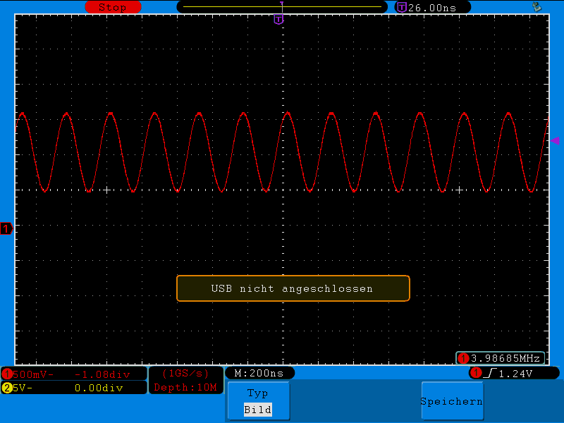

ich habe von einem Bekannten ein BMW Lichtschaltzentrum bekommen. Da
drauf ist ein MC9S12D64 verbaut. Er hat das Teil über BDM geflasht und
seit dem hat das LSZ keine Funktion mehr. Auch ein erneutes verbinden
über BDM geht nicht mehr.
Ich soll das Kind jetzt retten habe mich aber immer nur mit 8051 und Avr
beschäftigt. Bis jetzt habe ich die Versorgungsspannung von 5 Volt
angeschlossen und geschaut ob der verbaute 4 MHz Resonator schwingt.
Laut Scope ja. Komisch sieht das aber aus. Eine Amplitude von 1,1 Volt
mit einem Offset von 1.1 Volt. Die Frequenz passt ja.
Meine Frage nun da ich die Prozessorfamilie überhaupt nicht kenne, ist
es möglich das Teil per BDM zu zerlegen? Was könnte passiert sein?
Ach ja, natürlich kann ich das Datenblatt lesen. Aber ich wollte dieses
Leben noch fertig werden. ;-) Vielleicht weiß ja jemand Rat da er sich
eingehend damit beschäftigt hat.
Gruß Rene
Dann hat er wohl was falsches draufgeflasht, oder nicht richtig. Da wird
auch kein DB mehr helfen, sondern ein Neuflashen mit der richtigen bzw.
funktionsfähigen Firmware.
