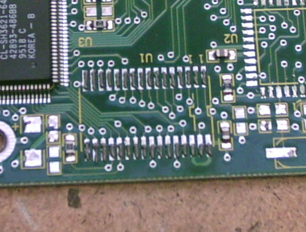

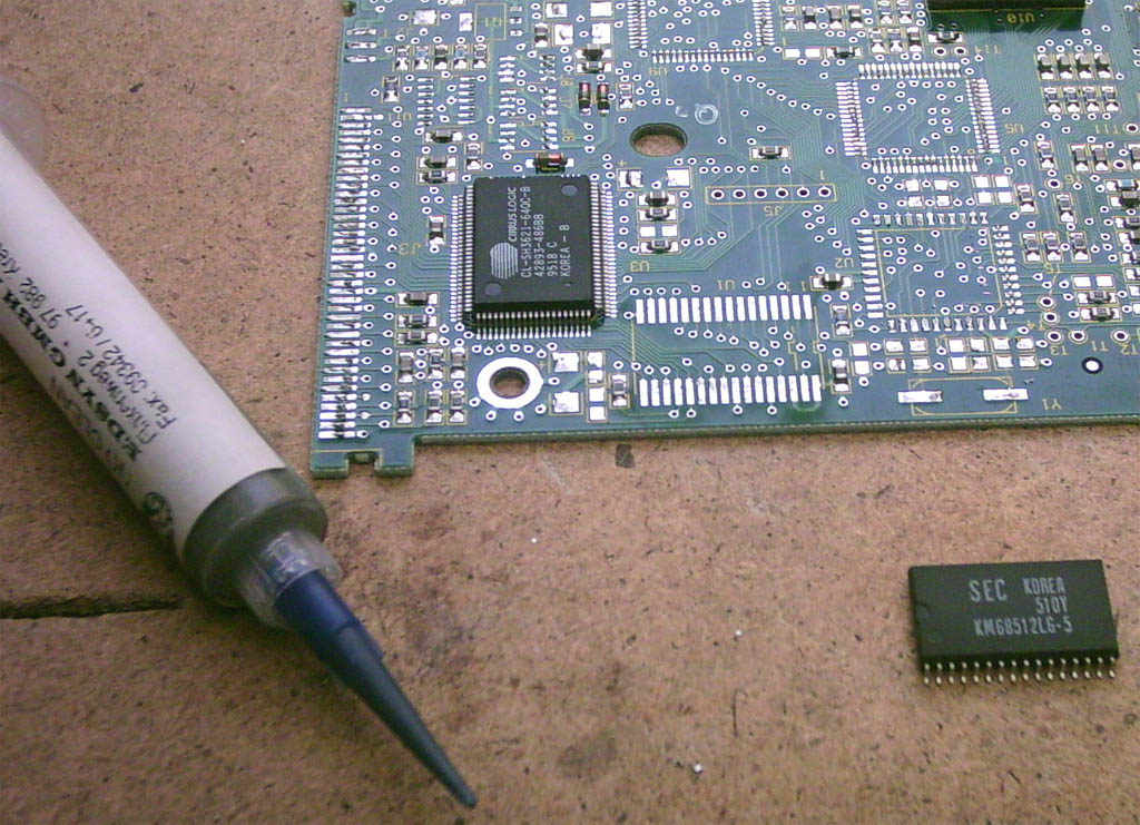

von Marian (Gast)
so hier nun die Fotos:
man nehme eine alte Leiterplatte, Lötpaste und nen Speicherchip...
von Marian (Gast)
trage dann auf die Lötpads, möglichst gleichmäßig, kleine
Lötpastenwürstchen auf :-)

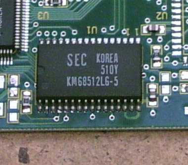

von Marian (Gast)
dann greift man sich das IC und setze es auf die Geschichte drauf...
von Marian (Gast)
einmal mit Heißluft drumherum gegangen und fertig ist das ganze (sorry
für die etwas unscharfen Fotos)

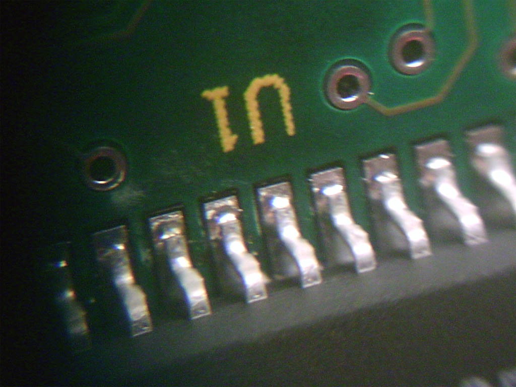

von Marian (Gast)
nochmal eine Ansicht unterm Mikroskop (in echt sieht das besser aus, als
auf den Fotos)
von Marian (Gast)
so und hier die andere Seite des IC, da waren die Würste etwas dicker
von Fabian Andresen (Gast)
Sieht gut aus.
Hast Du von unten geheizt oder mit ner Runddüse von oben an den
Beinchen auf und ab ?
Oder hast Du zusätzliche Düsen (die nicht ganz billig sind und in
vielen bunten Varianten existieren) benutzt, die gezielt nur die pins
und nicht den chip als Ganzes heizen ?

von Stefan K. (_sk_)
@Marian:
Welche Lötpaste benutzt Du? Wo gekauft?
Viele Grüße, Stefan
von Marian (Gast)
@Fabian:
hab die Runddüsen die dazu waren benutzt und einfach einmal
rundherumgefahren, man sieht das ja sehr schön, wenn die Paste anfängt
zu schmelzen und die Farbe von grau zu silbrig-glänzend umschlägt, wann
man lang genug draufgehalten halt, hab bis jetzt auch noch nichts
geröstet
@Stefan:
benutze die (total überteuerte) Lötpaste von Edsyn, gekauft bei
Angelika R. (CR 44, 13.15EUR). Die Ergiebigkeit ist allerdings sehr gut
Marian
