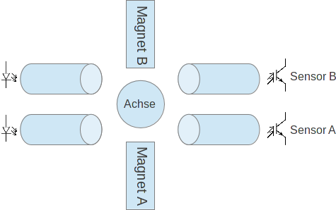

Ich möchte ein Magnetlager mit Led und Fototransistoren als Feedback
bauen. Ich hab das im Anhang mal für die vertikale Stabilisierung
aufgezeichnet. Dasselbe würde ich noch für die horizontale und axiale
Ausrichtung aufbauen. Sensor A kontrolliert über einen OpAmp und
Verstärker Magnet A und Sensor B kontrolliert Magnet B.
Wenn sich die Achse Richtung A verschiebt verdunkelt sie den Transistor
was die Zugkraft des Magneten A verschiebt.
Funktioniert das so? Schwingt das System, da die zwei Magnete unabhängig
gesteurt werden?

M.W. werden solche Lager grundsätzlich mit Dauermagneten gebaut.
Wenn man eine Vacuumpumpe mit 300000 U/min hat, würde ich einem
solchem Aufbau auch wesentlich mehr trauen, als einer Regelung,
womöglich noch über Arduino.

Mit großer Wahrscheinlichkeit fiept das am Ende sehr stark.
Ich glaube mit nem PID Regler kommt man da nicht sonderlich weit.
Und die gezeichnete Positionsmessung ist auch nicht sonderlich genau.
Induktive Näherungssensoren funktionieren auch kontaktlos und sind
deutlich genauer, gern auch mal bis µm. Die würde ich eher nehmen.
Aber dann musst du auch mit deiner analogen OPV Schaltung die sehr
krumme Kennlinie geradebiegen. Naja gut, das gilt für die
Fototransistoren auch.
Wir haben hier ein ziemlich nichtlineares Regelungssystem das zudem auch
noch hochgradig instabil ist (mindestens ein Pol in der rechten
Halbebene, vermutlich zusammen mit den Magneten 3, 2 davon konjugiert
komplex).
Bei Firmen die sowas professionell machen, wird da ordentlich Mhz und
eine Fuzzy Regelung eingesetzt. Nur die Teile analog, wo es nicht anders
geht oder wo man definitiv einen Vorteil davon hat.
Beispiel: Aktive Lager in einem CVT Getriebe, Magnete oder Piezos
kompensieren die Geräuschkulisse des Gliederbands.

Du brauchst sowieso eine Kompensation der Neigung zum Schwingen, also
kann man auch 2 kompensieren. Ich lege da gerne eines 10 mal so langsam
aus wie das andere.
Aber eigentlich braucht man nur 3 Magnete
http://www.eal.jku.at/uploads/pics/02_01.jpg
und 3 Permanentmagnete in den magnetischen Rückführungen.
