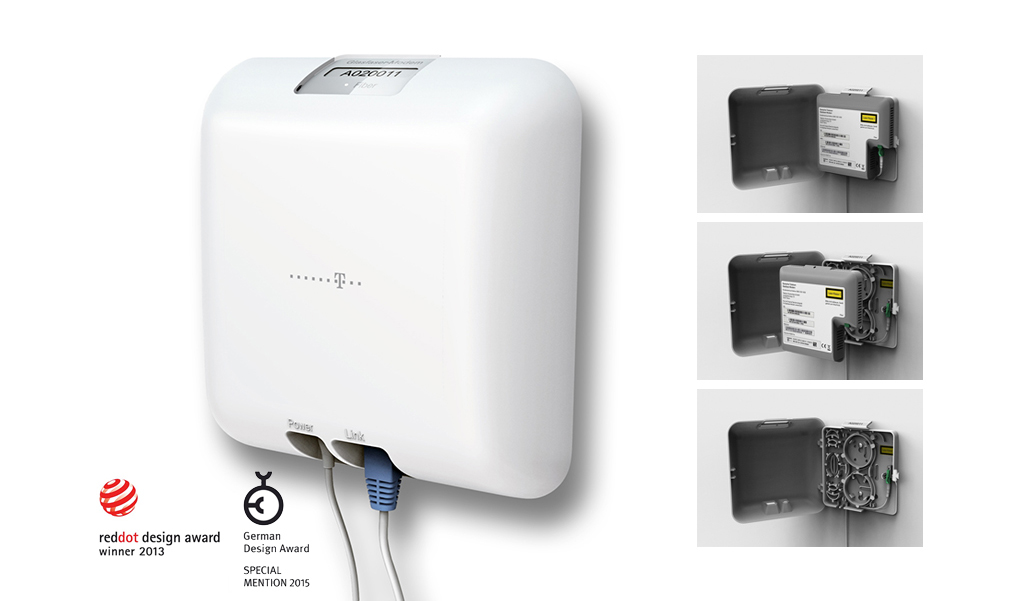

zuerst einmal die Kurzfassung: Wie lang darf das "Link-Kabel" - ein
normales Netzwerkkabel - zwischen (Telekom-)Glasfasermodem und Router
maximal sein, ohne die Funktion zu beeinträchtigen??

Wie lang darf das "Link-Kabel" zwischen Glasfasermodem und Router
maximal sein? Ich habe keine Ahnung, um was es sich dabei überhaupt
handelt (Signale und Protokoll) und kann darüber auch nichts finden.
Ethernet wäre natürlich in diesem Fall gut, aber es ist ja auch möglich,
dass das Netzwerkkabel für etwas anderes "missbraucht" wird.
In der Anleitung eines entsprechenden Telekom-Routers habe lediglich
gelesen, dass man das mitgelieferte Link-Kabel durch ein längeres
Netzwerkkabel ersetzen darf. Dort steht aber nicht, wie lang ...

Die erfinden das Rad nicht neu. Das ist stinknormales Ethernet.

Deshalb ist der DSL-Eingang ja auch grau und die blaue Link-Buchse für
den Anschluß am Glasfasermodem gedacht.

Antwort 1: Bei "ordentlicher" Verkabelung gehen problemlos 100 Meter.
Antwort 2: Es sollten maximal 10 Meter sein. Niemals mehr.
Zu Antwort 1: Das Glasfasermodem wird entweder (ältere Teile) 1GbE oder
(modernere Teile) 2.5GbE anbieten.
Wegen des Framing-Overheads macht zumindest bei einem
Gigabit-Glasfaseranschluss die Verwendung von 2.5GbE Sinn (bei
500/250Mbit ist es furzegal). Denn 1GbE schafft netto maximal 792Mbit
(mit der im WAN maximal möglichen MTU). Man bezahlt also für 1000Mbit,
und die Glasfaser könnte das auch locker liefern (vorausgesetzt, die
GPON-Nachbarn in der Straße laden nicht gerade alle gleichzeitig Videos
herunter -- in der Regel wird die Faser mit 2.5Gbit nämlich auf 8-10
Leute gesplittet).
Nur: Obwohl die Bandbreite generell verfügbar wäre, bekommt man sie
nicht, und zwar nie, weil eben das Kupferkabel nicht mitspielt.
Sowohl 1000BASE-T als auch 2.5GBASE-T sind für 100m Kabellänge
spezifiziert, für 2.5GBASE-T ist aber Cat-5e oder 6 notwendig, ein 20
Jahre altes Cat-5 Kabel tut es also nicht! Manche Leute behaupten
geringere maximale Längen (z.T. 50m oder 30m) oder behaupten eine stete
Abnahme der Geschwindigkeit mit der Leitungslänge. Wenn das so ist, dann
ist die Verkabelung unsachgemäß. Eine dem jeweiligen Standard
entsprechende, korrekte Umsetzung garantiert die entsprechende volle
Geschwindigkeit bis (mindestens) zur spezifizierten Länge. Darüber
hinaus... hier gibt es Drachen.
Zu Antwort 2: Moderne Switches/Router implementieren sogenanntes "Green
Ethernet". Hierbei werden einerseits die Ports inaktiver Teilnehmer
zeitweilig abgeschaltet und bei Bedarf reaktiviert. Andererseits wird
die Leitungslänge gemessen. Liegt diese unter 10 Metern, dann schaltet
der Port generell in einen Niedrigenergiemodus und verbrät nur noch ein
Zehntel der Energie. Fast alle Leitungen in fast allen Installationen
sind weniger als 10 Meter lang, daher funktioniert diese Strategie
ausgezeichnet.
Das ist gar nicht so sehr wegen Umweltschutz interessant, oder weil man
in 5 Jahren 3 Cent Strom spart, sondern deshalb, weil im Switch deutlich
weniger Wärme entsteht, die Komponenten halten also länger.
20 Meter sind also ungünstig, weil deutlich mehr Energieverbrauch und
Wärme als nötig. Aber "funktionieren" muss das selbstverständlich
einwandfrei.
