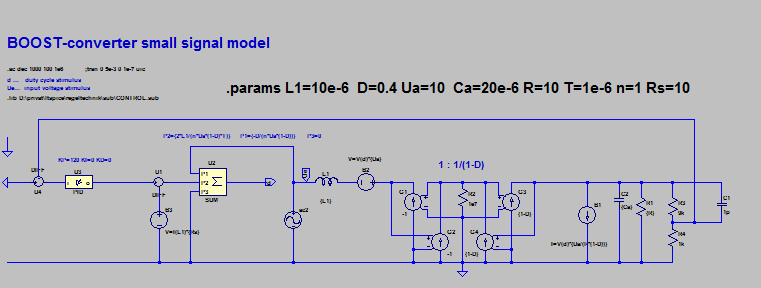

Ich habe mich, um das Prinzip der "Peak Current Mode Regelung" etwas
besser zu verstehen, einen Boost mit Regelschleife modeliert und mich an
an die klassische Arbeit "TOPICS IN MULTIPLE-LOOP REGULATORS AND
CURRENT- MODE PROGRAMMING / Middlebrook" gehalten (ist ja ein 70-Jahr
Thema). Dabei habe ich ehrlich gesagt schon ziemlich viel Zeit
hineininvestiert, ohne wirklich weiterzukommen.
Mein Problem:

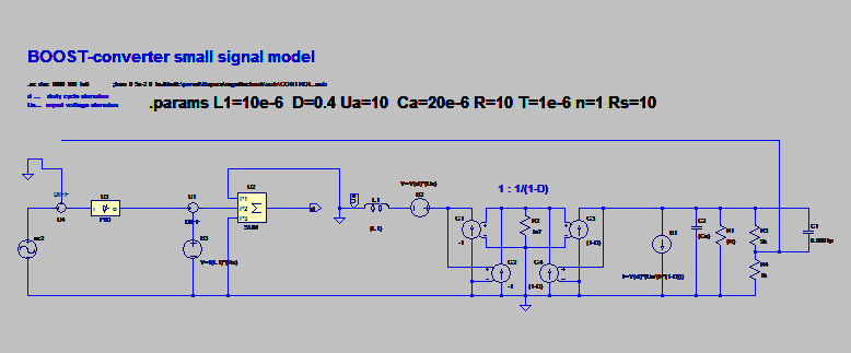

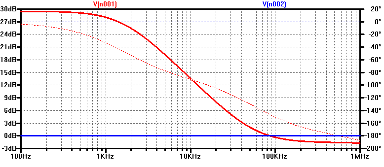

Beim Simulieren der offenen Regelschleife stelle ich fest, dass man die
kritische Verstärkung des Fehlerverstärkers (links im Bild) nicht
beliebig groß machen kann, da sonst keine Phasenreserve vorhanden ist
und das System schwingt. Somit muss ich den P-Anteil des Reglers
unterhalb von etwa 1000 halten (40° Phasenreserve - siehe Bode)

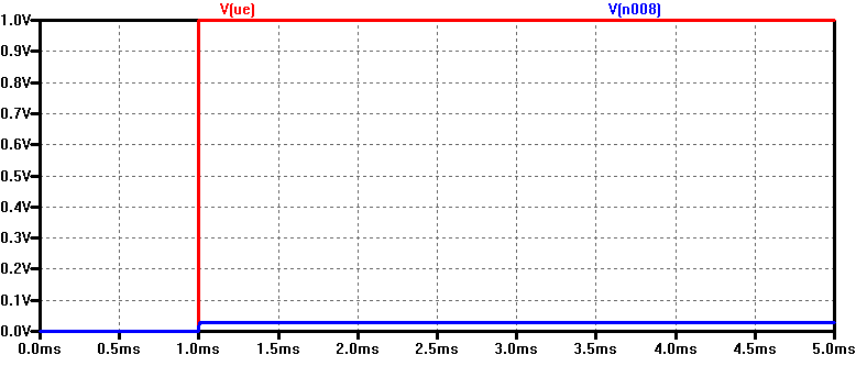

Das Störverhalten (Änderung der Eingangsspannung um 1V) führt dabei zu
einem stabilen Regelvorgang (siehe Zeitverlauf), wobei die
Ausgangsspannung sich aber um 27mV (!) erhöht. Das sind 31dB
Unterdrückung, bezogen auf die Störgrößenänderung von 1V (2.7%).
Bei weiterer Erhöhung erhalte ich eine Schwingung (ist auch klar).
Im Voltage Mode (hier nicht gezeigt) kann ich die Störgrößenänderung
sinnvoll überhaupt nur mit einem Lead Kompensator (Hochpass am Ausgang)
auf 10% halten. Da geht also noch viel weniger als im Current-Mode. Mir
ist bekannt, dass man bei Voltage Mode Controllern die Kompensation
braucht, avber wieso ist die erreichbare Störunterdrückung so derart
niedrig (natürlich kann ich theoretisch einen I-Anteil im Regler
dazuzgeben, bei praktischen Schaltungen macht man das ja aber auch
nicht...)
Habe ich richtig verstanden, dass man durch CMC letztlich die nutzbare
Bandbreite erhöht? Das Führungsverhalten des Spulenstroms ist in meiner
Simulation jedenfalls sehr schnell, trotzdem verbleiben immer diese 31dB
Störunterdrückung.
Jetzt frage ich mich, wie das integrierte ICs machen. Gibt es da etwas,
was ich übersehen habe? Die erreichbare Genauigkeit ist ja da viel viel
größer - vor allem bei Voltage Mode Controllern...
