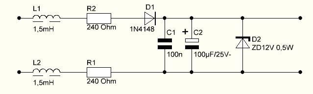

Versorgungsspannung aus Bussystem beziehen
Gast #4504864
Hallo in die Runde!
Bei uns im Haus ist eine Ritto Wechselsprechanlage verbaut.
Der Bus versorgt die "Endgeräte" mit Gleichspannung in Höhe von 24V. Ich
möchte an den Zwei-Leiter-Bus einen kleinen Verbraucher (ca. 12V / 20mA)
mit anklemmen.
Wie muss die Schaltung für die Spannungswandlung aufgebaut sein, damit
der Daten Bus nicht gestört wird?
Danke für eure Mithilfe!!
Robert

Hallo Robert,
ab wann der Datenbus nicht gestört wird, zumindest so, dass die Funktion
nicht mehr gewährleistet ist, kann hier wohl niemand beurteilen.
Aber prinzipiell: Wahrscheinlich wird es ein Vorwiderstand für den
Verbraucher tun. Hat der Verbraucher eine konstante Stromaufnahme, z. B.
eine Lampe? Dann ist es einfacher. Hat er eine schwankende oder gar
impulsartige Stromaufnahme? Dann könnte ein ausreichend großer Elko am
Verbraucher helfen. (Frag jetzt bloß nicht, wie groß der Elko sein
muss!)
Wenn sich der Bus allein schon durch eine Lampe mit Vorwiderstand stören
ließe, sollte eine Spannungsstabilisierungsschaltung aus Transistor,
Zenerdiode und Widerstand Verbesserung bringen. Kein Stabi - der geht
nur im Prinzip, ist aber in der Praxis höchstwahrscheinlich zu langsam.
Allerdings: Bei schwankender oder gar impulsartiger Stromaufnahme der
Last ist dieses Konzept kontraproduktiv! Dann würde eine Lösung
aufwändiger.
Sind es überhaupt digitale Daten oder ist das ein Analogsignal???
Grüße, Uwe

Hallo
Ich freue mich über eure Anteilnahme.
Zum Ritto Twinbus Aufbau finde ich leider nichts. Digital wird das
Anklingeln der jeweiligen Wohnungstür und der Türöffner übertragen.
Wie die Sprache übertragen wird..??
Mein Verbraucher ist keine ohmsche Last, sondern ein kleiner
Funkempfänger mit sich beim Schalten minimal ändernder Stromaufnahme.
Kann man die Stabilisierung über einen Spannungsregler (z.B. LM7812
o.ä.) vornehmen oder strört der Kondenstor im Eingang der Schaltung den
Bus?
Robert
> Bus?
Der Kondensator am Eingang des Stabis wird definitiv stören, das ist
schon eine merkwürdige Frage. Außerdem würde jede Änderung der
Stromaufnahme sofort in voller Höhe auf dem Bus erscheinen und ggf.
stören. Unter anderem deshalb schrieb ich oben: Kein Stabi!
Ob allein die Änderung der Stromaufnahme schon stören würde, kann ich
nicht abschätzen. Wenn das der Fall ist: Vorwiderstand (12 V, 30 mA =
390 Ohm), dann eine 12 V-Zenerdiodenstabilisierung. Dadurch sieht der
Bus nichts mehr von der Änderung der Stromaufnahme. Er wird aber
dauerhaft mit 30 mA und 390 Ohm belastet. Ob das reicht, kann ein
Experiment zeigen.
Eine noch geringere ohmsche Last ist zu erreichen, wenn der Empfänger
über eine große Induktivität versorgt wird. Dafür würde man keine Spule
nehmen, sondern eine aktive Schaltung, die eine Art geregelte
Konstantstromquelle bildet. Sie würde so regeln, dass über die
Zenerdiode im Mittel ständig z. B. 5 bis 10 mA fließen.
Es gibt viele Ansätze, einfache und aufwändigere. Welcher ausreichend
ist und welcher nicht - wer weiß? Vielleicht kann der Bus nicht mal die
paar zusätzlichen mA ab?
Grüße, Uwe
