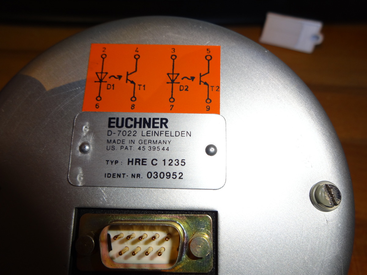

Ich habe hier einen Drehgeber einer CT40 von gildemeister den ich nun bei der Neuen steuerung gern Nutzen würde . könnte mit hier einer bei der vertratung helfen ?

Bei was soll man dich vertraten? Dir ist der rote Aufkleber aufgefallen?

Ich möchte mich für meine Frage weise entschuldigen. Ich wollte erfragen ob es hierbei ein bestimmt Spannung gibt die man der diode anlegt. Da ich diese nicht zerstören möchte ! Ich würd die LEDs mit 5mA speisen und an den Transistoren nen Pullup für 1mA. Ein CTR von 20% sollten die Lichtschanken wohl schaffen. Drehgeber CT 40 schrieb: > ein bestimmt Spannung gibt die man der > diode anlegt Dioden haben keine lineare Kennlinie. Bei LED ist nicht die Spannung entscheidend sondern der Strom. LED brauchen daher einen Vorwiderstand. Wie man den Berechdet findest du hier https://www.mikrocontroller.net/articles/LED Bei den el. Werten des Drehgeber würde ich mich an üblichen Gabellichtschranken orientieren. Bis 20mA sehe als gefahrlos an. Das wären bei 5V Versorgungsspannung und 1,3V Durchlasspannung 185 Ohm Vorwiderstand.Der nächsthöhere Wert aus der E12Reihe wären 220 Ohm entsprechend 17mA. Damit sollte man auf der sicheren Seite sein. Bei einem CTR von schlechtestenfalls 10% sind das dann rechnerisch 1,7mA im Transistor. Da würde ich bei 5V Versorgungsspannung 2,7 oder 3,3kOhm als Pullup/Pulldown versuchen.

Drehgeber CT 40 schrieb: > Ich wollte erfragen ob es hierbei ein bestimmt Spannung gibt die man der > diode anlegt. Bloss nicht! > Da ich diese nicht zerstören möchte ! Wenn du die Diode nicht zerstören möchtest, solltest du bestimmt keine bestimmte Spannung anlegen. Der besagte rote Aufkleber verrät dir, dass sich im Inneren zwei Lichtschranken befinden, jeweils bestehend aus LED und Phototransistor. Nicht mehr und nicht weniger. Im Datenblatt sollten dazu ein paar technische Daten vermerkt sein.
#4505300
Drehgeber CT 40 schrieb: > könnte mit hier einer bei der vertratung helfen ? Nicht ohne zu wissen, ob deine neue Steuerung überhaupt direkt mit den Lichtschranken etwas anfangen kann oder ob noch ein zusätzliches Interface erforderlich ist. Für die Suchefunktion: Es geht hier um den Anschluss eines Drehgebers HRE C 1235 von Euchner
