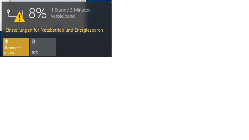

 um das gekeife mal zu beenden, ich muss zugeben, dass meine Frage etwas
schwammig formuliert war.
Hindergrund der Frage war der, dass mein Laptop wenn er am Netzteil hing
Störungen auf Mittelwelle
https://de.wikipedia.org/wiki/630-Meter-Band
erzeugt hat. Da die Batterie ja nicht ewig hält und gerade kein
passendes Lineares (12V * 1,41 = 16,92V ?) Netzteil vorhanden war, bot
sich mein großes 13,8V Stationsnetzteil an.
Nachdem ich in meiner Grabbelkiste einen Stecker fand, den ich für den
Laptop passend zurechtbiegen konnte, stellte ich fest, dass er auch mit
13.9V läuft. Die Batteriestandsanzeige zeigt zwar eine leere Battierie
an (siehe Bild) und die Batterie wird wohl nicht geladen, aber er funzt.
Meine Erfahrung des Tages: MEIN Laptop (Acer EX2519) funtzt auch mit
13.9V ^^
Danke für die Posts.
MfG
 Wolfgang
