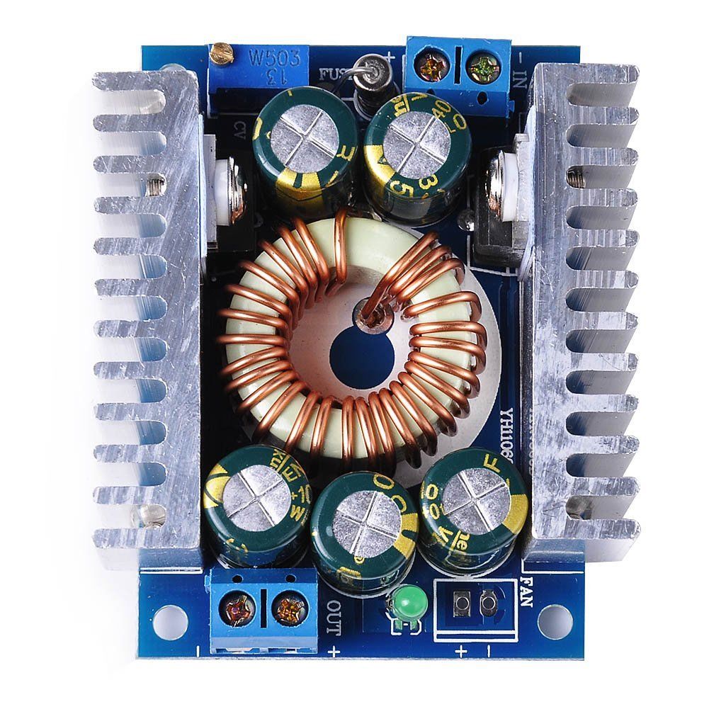

Da würde ich lieber auf Ebay beim Chinesen meines Vertrauens einen
billigen Buck-Konverter bestellen, als Zeit und Geld in diese diese (für
die genannte Anwendung) völlig ungeeignete Schaltung zu stecken...

von tom69 (Gast)
Der gleichen Meinung bin ich auch
http://www.ebay.de/itm/2-Stuck-DC-DC-Wandler-einstellbar-4-5-30V-12A-Spannungswandler-Step-down-Convert-/381092493524?hash=item58bae1f8d4:g:3qIAAOSwpDdVRz6~
