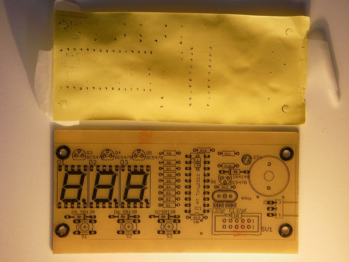

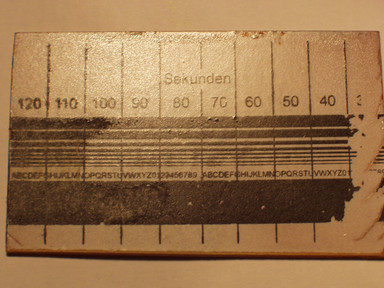

Hallo Leute, ich habe jetzt mal eine lackierte Hartpapierplatine mit einem Testtransfer gemacht. Eigentlich war es noch zufrüh für den Lack, der ist erst ca. 20 Stunden auf der Platine und damit noch nicht durchgetrocknet. Am oberen Platinenrand sieht man, daß er sich abgellst hat. Am Teststreifen ist zu sehen, daß bis 30 Sekunden zu kurz ist (rechts), da löst sich der Toner vom Lack. Ab 80 Sekunden ist deutlich zuviel, da bleibt das Transferpapier am Toner haften. Im Bereich 40-50 Sekunden ist das Bild am besten, das wäre die richtige Einstellung für den Transfer. Das Bügeleisen war genau zwischen Wolle und Baumwolle eingestellt :) Im ersten Bild ist das Transferpapier zu sehen, ich verwende die Rückseite von Geschenkpapier. (Kein Witz) Wichtig ist das Motiv des Papier, am besten geht es mit Nikoläusen und, wie bei mir, Osterhasen - denn die geben gerne und so geben lassen sie auch den Toner wieder los. Ganz schlecht als Motiv sind Klebstoffe, Gerichtsvollzieher und Frauen, denn sie halten fest und lassen den Toner nicht los. (Witz) Gruß. Tom
#3676339
Habe jetzt mit den ermittelten Werten eine echte Platine "bedruckt". Lackiert hatte ich sie zur gleichen Zeit wie die Testplatine, also eigentlich noch nicht wirklich trocken. Das Bügeleisen auf Wolle/Baumwolle und 50 Sekunden gebügelt. Im Bild ist zu erkennen, der Toner hätte gerne noch ein paar Sekunden gehabt, dem Lack waren es bereits ein paar Sekunden zu viel! Dem Lack besser trocknen und dann etwas länger bügeln wird das Bild sicher verbessern.

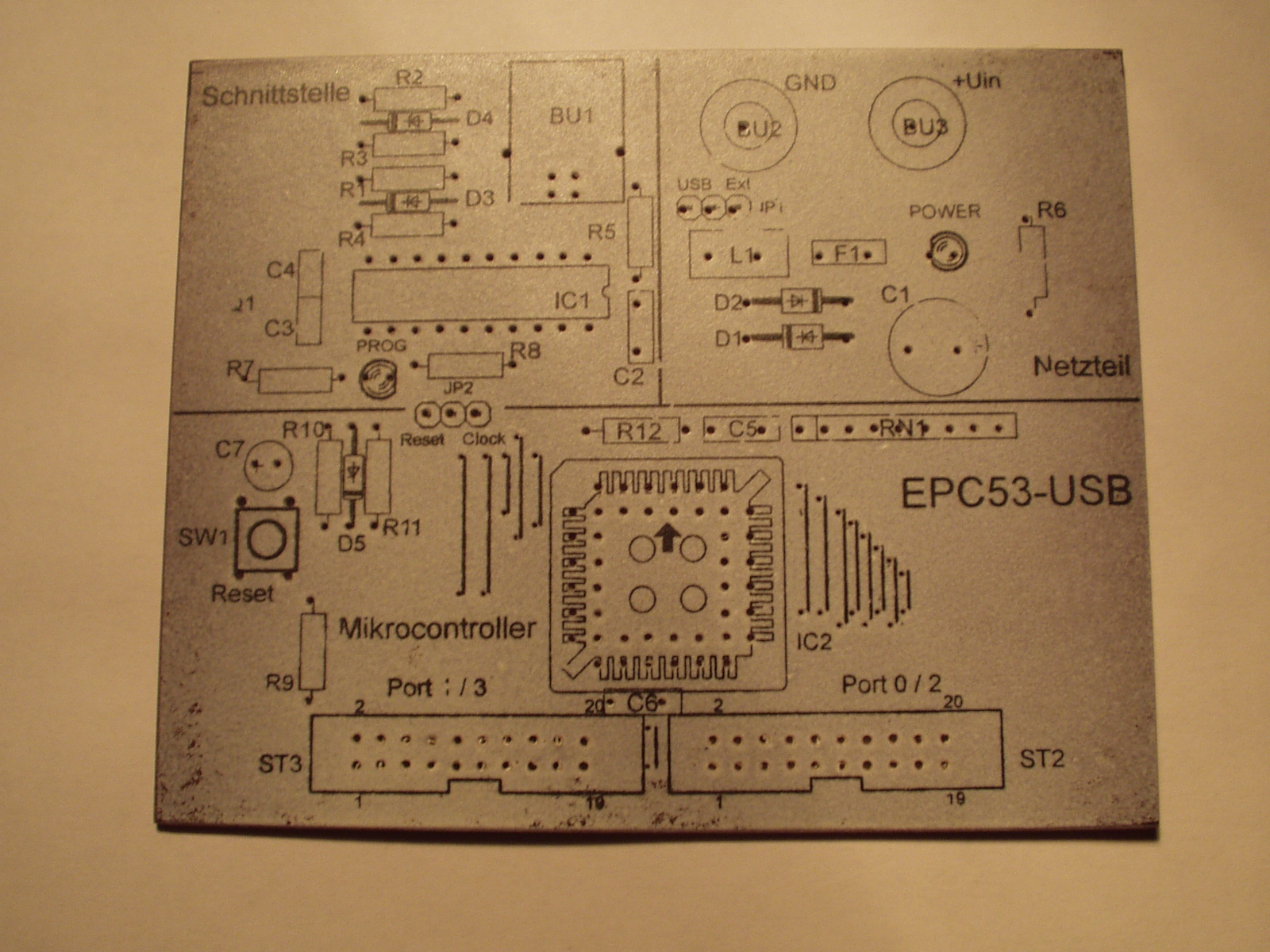

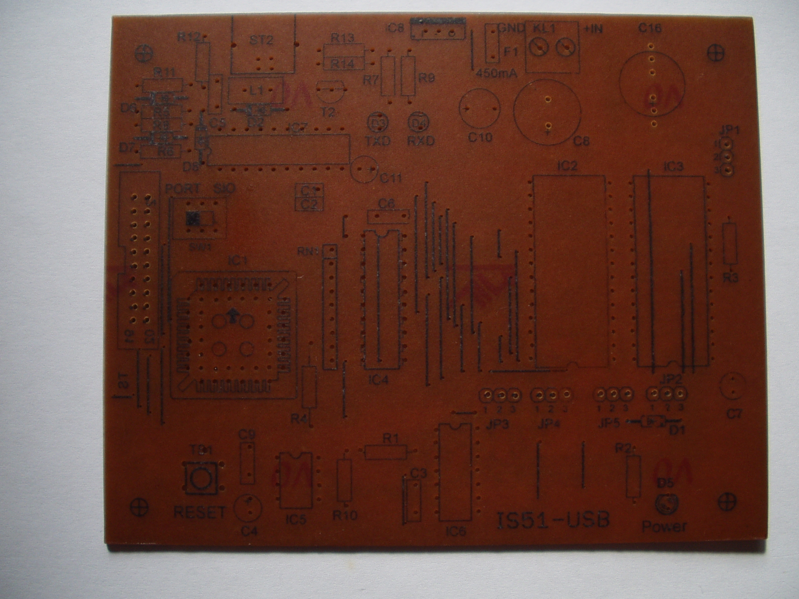

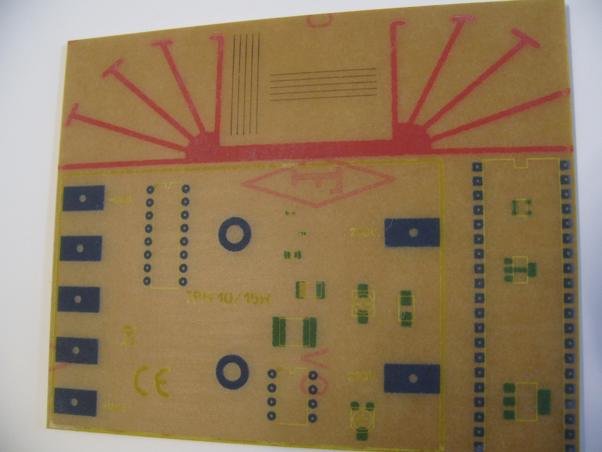

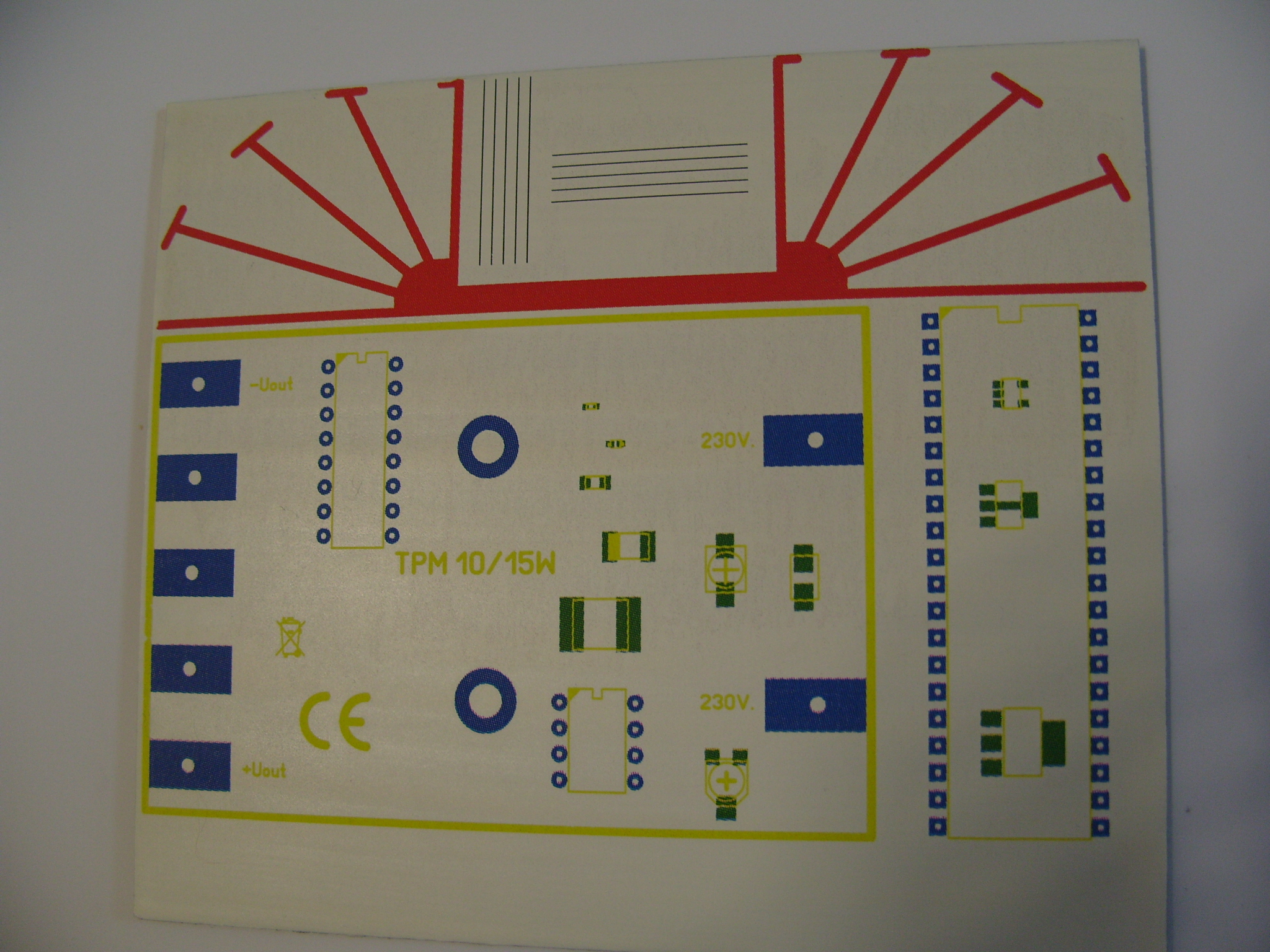

#3677273
So...habe dann mal gleich 5 Platinen gemacht. Was es jeweils ist, siehe Bild (die Temperatur steht jeweils am Anfang). Alles wie üblich mit Transferpresse und Kunstdruckpapier. Alle Transfers (bis auf schwarz) sind absolut lupenrein sauber, und 1:1 übertragen. Auch wenn es teils auf den Bildern anders scheint bzw. nicht so zu sehen ist. Die kleine Schrift ist sauber, auch das Recyclingsymbol, und die dünnen Linien oben. Die schwarz lackierte Platine hatte ich als Zweites gemacht, und nachdem bei einer der weißen Platinen bei 105° der Toner bombenfest war, bin ich hier mit nur 95° doch etwas zu unvernünftig geworden. Sprich, die 0,05mm-Bahnen oben zwischen dem Kühlkörper sind teilweise ab, sowie einige Stücken weiter unten. Kurios bei dieser Platine, und evtl. auch eine Erkenntnis, sind die hellen Bereiche des Toners. Hier sieht es unter der Lupe aus, als wären kleine Bläschen im Toner. Soll heißen, dort wo der Toner am dunkelsten ist, ist er einwandfrei transferiert, die scheinbar besseren, weil helleren Bereiche sind eigentlich schlechter. Wie man sieht, sieht man so gut wie gar nichts auf schwarz, also das ist eher der Reinfall. Habe die Kamera schon aus nem günstigen Winkel gehalten, bei Frontalansicht ist das nur fürs Auge überhaupt erkennbar. Alle Toner (bis auf schwarz) sind ganz offensichtlich transparent und nicht deckend. Selbst schwarz zeigt keine richtige Deckung (sieht man bei der unbeschichteten Hartpapier-Platine). Bei den weißen oder unbeschichteten Platinen gibt es keine Fehlstelle, allerdings beim Hartpapier wieder diese Bläschen. Hatte hier aus dem Urin heraus gleich auf 135° hochgeschraubt, aber evtl. war das noch etwas wenig. Bei den weiß lackierten Boarden ist der Toner sehr fest haftend, Allerdings sieht man unter der Lupe deutlich die schon im Ausdruck aus den Druckerfarben zusammengesetzten Strukturen, sprich, die einzelnen Farbpunkte aus cyan, magenta und gelb. Leichte Farbschleier an den Kanten sieht man sowohl auf dem Ausdruck, als auch auf Platine. Kann man nichts machen, außer einen besseren Drucker kaufen, bzw. 20 Jahre auf einen solchen zu warten... Die einzelnen Farbpunkte sieht man allerdings nur mit ner Lupe, so gesehen ist das mit den weißen Platinen zu 100% passabel. Gelb sollte man ggf. so breit wie möglich drucken, damit man es überhaupt erkennt. Also die kleinen Bahnen bzw. kleine Schrift auf keinen Fall gelb drucken, selbst wenn sie einwandfrei transferiert werden. Man sieht sie einfach nicht richtig. Um diesen leichten Farbschleier zu verhindern, könnte man immer nur exakt cyan, magenta und gelb nutzen. Dann muss der Drucker nichts zusammenstückeln. Was noch auffällt: mein Drucker braucht mal wieder irgendwas neu, denn auf Glanzpapier sieht man im Hintergrund ein gleichmäßiges Rauschen aus Farbpixeln aller 4 Farben. Dadurch sind die weiß lackierten Platinen um eine Nuance dunkler, sehen dadurch aber fast schon wertiger aus. Unter der Lupe erkennt man die winzigen Farbpunkte auch auf dem Lack wieder. Zu Nahaufnahmen: siehe Ausdrucke eines mittelklassigen Farblasers, genau so sieht das auch hier auf Platine aus. Es bleibt also exakt wie auf Papier. Die Lacke reißen jedes Fuzzelchen Toner nur so an sich, genauso wie das Epoxyd. Tom, die Platinen hatte ich anfangs je 1h bei 90° nachgetrocknet, aber das hat sich bei weiß als zu viel herausgestellt. Die FR3-Platine ist daher etwas dunkler, aber minimal (nur zur Info). Die andere Weiße hat dann eine Stunde bei nur 70° verbracht, und blieb reinweiß. Der Lack hat bei keiner Platine nach dem Transfer die geringste Beschädigung. Falls ich jetzt irgendwas vergessen habe, nur zu...muss aber erstmal mit dem Hund raus/einkaufen.
#3677354
Hast du das Hartpapier irgendwie vorbehandelt?
#3677392
Daniel schrieb: > Hast du das Hartpapier irgendwie vorbehandelt? Nur mit Bürste und Scheuermilch geschrubbt. Kann im Moment nicht mit der Fächerwalze bürsten, bzw. es würde für ein, zwei Platinen viel zu viel Aufwand machen. Der Toner ist auch auf dem Hartpapier sehr kratzfest, werde aber vielleicht morgen nochmal einen Test mit höherer Temperatur machen, um evtl. diese Unregelmäßigkeiten weg zu bekommen...
#3677401
Eins muss man noch erklären: die Epoxyd-Platine besteht nur aus 0,5mm Epoxyd, war von Anfang an kein Kupfer mehr drauf. Nicht daß sich jemand wegen der Farbe wundert...
#3677403
Wow - ich bin schwer beeindruckt. So hatte ich mir das vorgestellt. Das auch hier eine hohe Qualität erreichbar ist, ist somit bewiesen. Es lohnt sich also den Weg weiter zu gehen - vielen Dank für deine Mühe. Die Bläschen auf dem blanken Hartpapier kenne ich auch. Ich vermute da gast etwas aus dem Material, der Lack schiebt dann eine Barriere dazwischen. Auf der Kupferseite passiert das nicht, denn da ist so eine Art Papier dazwischen. Als ich mir die Essig-Ätzbrühe angesetzte, habe ich von Platinenresten die Beschichtung abgezogen und aufgelöst, da blieben Papierstückchen in der Größe der Abschnitte zurück. Wemm man die Platine vor dem Transfer mal kurz aufwärmt (höher als die Transfertemperautur) ist das meiste Gas vielleicht raus. Hast du die Platinen schon mit Klarlack behandelt? Ich denke schon, denn das Druckbild ist sehr gleichmäßig. Das passiert bei mir erst durch das verdichten im Lack. Also auch hier ist für mich noch viel Spielraum nach oben. Wie schon gesagt, ich bin schwer beeindruckt.
#3677411
Ist noch kein Klarlack drauf, braucht es eigentlich auch wirklich nicht. Habe grad unter der Lupe noch was Anderes gesehen. Und zwar sind das keine Bläschen, sondern es sieht so aus, als habe das Papier selbst immer am Rand jeder Struktur am Toner gezogen. Evtl. ist das also ein Problem beim Abkühlen der Platine. Diesen Schritt konnte ich bisher immer vernachlässigen, also lege die transferierten Platinen kalt oder auch kochend heiß ins Wasser...diesmal wäre denkbar, daß sie erst langsam abkühlen müssen. Teste das morgen. Sehr wahrscheinlich würde es auch genügen, diese Platine mit z.B. Wachspapier noch mal in der Presse zu "plätten". Melde mich nachher auch nochmal, muss noch mal kurz los...
#3677429
Jetzt bin ich von den Socken, noch kein Klarlack drauf und schon so ein dichtes Bild. Ich komme vermutlich erst nächstes Wochenende dazu, wieder etwas auszuprobieren. Aber so kleine Sachen wie einen Bestückungstransfer, oder Platinenreste lackieren, kann ich sicher dazwischenschieben. Vielleicht kann ich die "Bläschen" reproduzieren und genauer anschauen, irgendwo habe ich ein Mikroskop rumstehen, aber wo. Habe es lange nicht mehr gebraucht :( Bis später.
#3677546

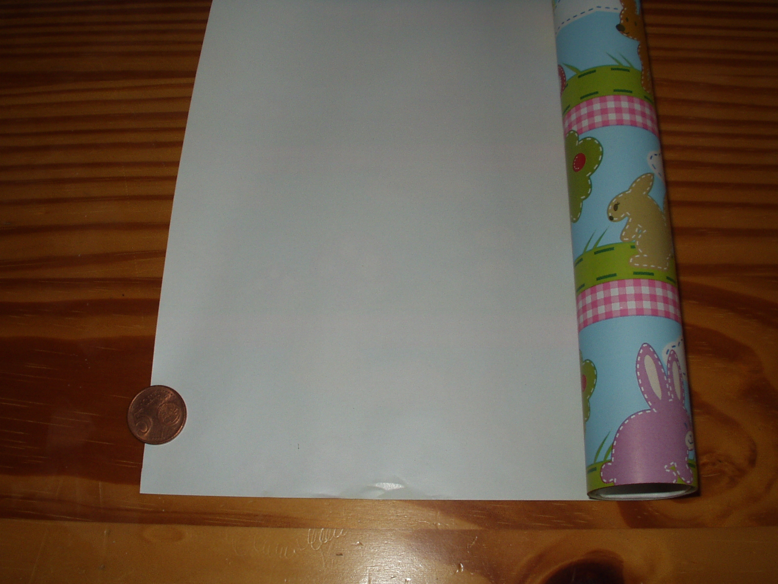

TomA. schrieb: > Das Geschenkpapier > ist grundsätzlich fester mit dem Toner verbunden und hält ihn besser. Aber Du löst es doch auch mit Wasser, oder? Musst Du das abrubbeln? Habe bei den obigen Platinen wieder doppelt gestr. Papier genommen, also es ging im Wasser wieder allein ab. Allerdings ist das kein Muss, nehme dieses Papier nur für den Monster-Drucker, weil es zufällig auch dicker ist. Dünne Papiere frisst der mir, bzw. macht damit ständig Papierstau. Der Toner haftet auf jedem gestr. Papier bombenfest, bis es nass wird... Leider kann ich im Farbdrucker nicht diese Aufkleber-Wachspapiere testen, die frisst der und ich finde sie nicht mal mehr wieder...;-) Teste morgen erstmal, ob das Abschrecken das Problem ist.
#3677585
Achso, nochwas. Klarlack wäre eher kontraproduktiv, weil momentan glänzt der weiße Lack recht gut, aber der Druck ist matt. Sieht erstens cool aus, aber bringt auch deutlich mehr Kontrast. Gerade bei gelb ist das entscheidend. Hält man die Platine entsprechend ins Licht, kann man praktisch allein aufgrund des Unterschieds matt/glänzend super auch die kleinen gelben Zahlen lesen. In der Draufsicht: fast unmöglich (und bei mir ist keine Gelbschwäche bekannt ;-)
#3677590
Wenn mein Transfer abgekühlt ist, mache ich das Papier mit Wasser feucht und warte ein bis zwei Minuten. Danch kann ich es einfach abziehen und sehe schon am Papier ob es geklappt hat. Ist kein Toner am Papier war der Transfer perfekt. Muß ich das Papier abrubbeln, dann habe ich zu lange oder zu heiß gebügelt, mit dem Papier lösen sich dann auch Teile des Toners. Geht das Papier leicht ab, aber es ist noch Toner am Papier habe ich zu kalt oder zu kurz gebügelt. Das abgezogene Papier ist also ein guter Indikator für die Qualität des Transfers. Ich habe den Eindruck, wenn ich nach dem Transfer das Bügeleisen ausschalte und auf der Platine stehen lasse bis alles abgekühlt ist, gelingt der Transfer besser. Das ist aber subjektiv und müsste erst vergleichend überprüft werden.

#3681599
Rudi P. schrieb: > Habe mal am Toner rumgekratzt, und festgestellt das dieser lediglich auf > der Oberfläche ist.Lässt sich auch ganz leicht abkratzen. Dann waren es noch ein paar Grad zu wenig. Sobald das Epoxy weich wird, drückt sich der Toner wirklich unverrückbar in das Harz ein, man bekommt den echt nie wieder ab. Man müsste schon die ersten ca. 5-10µ der ganzen Platine abschleifen, weil der Toner nicht mehr/kaum noch auf dem Epoxy liegt, sondern darin. Rudi P. schrieb: > Ich vermute so langsam, das das Ergebnis zum einen natürlich mit dem > Drucker zusammenhäng, aber der wesentliche Punkt ist wohl eher das > Transferpapier. Glaube bei beidem nicht, daß das große Unterschiede macht. Bei den Druckern wird das ja oft angenommen, aber da das Grundprinzip immer daraus besteht, Tonerpulver aufzuschmelzen, muss das praktisch auch immer ähnlich gut auf Platine bzw. andere Materialien gehen. Mal mit ein paar Grad mehr, mal weniger. Beim Transfermedium ist eigentlich nur wichtig, daß der Toner an diesem weniger stark haftet, als es am Kupfer/Epoxyd der Fall ist. Oder aber die Haftung (an Papier) wird durch Einweichen deutlich verringert/aufgehoben. Was bei dieser speziellen Anwendung wirklich von Vorteil sein dürfte, ist der hohe Druck der Transferpresse. Man könnte annehmen, daß ein Laminator nicht den Druck einer solchen Presse schafft. Würde bei Epoxy bedeuten, das die Temperatur etwas höher gefahren werden muss, aber hierbei könnte der Toner schon etwas stärker verlaufen. bzw. durch die doch recht kurze Kontaktzeit kommt evtl. stärker negativ zum Vorschein, daß die Walzen deutlich heißer sind als die Platine selbst. Dann wird der Toner sofort sehr flüssig, während das Epoxy gerade mal halbwegs weich wird. Falls dem so ist, müsste man beim Laminator mit vorgeheizter Platine arbeiten. Beim Transfer auf Kupfer sehe ich weniger Vor/Nachteile beider Prinzipien. Man kann den Toner nämlich entweder mit hoher Temperatur bei geringem Druck transferieren, oder aber auch bei geringer Temperatur und hohem Druck. Das Ergebnis ist praktisch identisch. Konnte das bereits in ein, zwei Probeläufen der noch unfertigen Vakuum-Laminatpresse gegentesten, hier ist der Anpressdruck vermutlich geringer als beim Laminator, daher musste die Temperatur höher (ca. 140°).
#3681826

Dieses Spezialpapier funktioniert auch ganz gut. Gibt es in Bau- und Supermärkten zu 0,99€ die Rolle, oder zum Geburtstag um die Schachteln herum. :) Bevor jetzt das Gemecker losgeht, ohne überhaupt zu wissen wovon man spricht, empfehle ich das ausprobieren. Wenn man es richtig macht reicht es für deutlich mehr als den Hausgebrauch. Ich habe den 1mil-Transfer damit gemacht. ;) 0815 schrieb: > Rudi P. schrieb: >> Ich vermute so langsam, das das Ergebnis zum einen natürlich mit dem >> Drucker zusammenhäng, aber der wesentliche Punkt ist wohl eher das >> Transferpapier. > > Glaube bei beidem nicht, daß das große Unterschiede macht. Bei den > Druckern wird das ja oft angenommen, aber da das Grundprinzip immer > daraus besteht, Tonerpulver aufzuschmelzen, muss das praktisch auch > immer ähnlich gut auf Platine bzw. andere Materialien gehen. Mal mit ein > paar Grad mehr, mal weniger. > Beim Transfermedium ist eigentlich nur wichtig, daß der Toner an diesem > weniger stark haftet, als es am Kupfer/Epoxyd der Fall ist. Oder aber > die Haftung (an Papier) wird durch Einweichen deutlich > verringert/aufgehoben. Kann verstehen was du meinst.Grundsätzlich stimme ich dir wohl zu. Den Punkt den ich speziell meine ist die Druckqualität des Druckers. In Punkto Auflösung.Bei HP ist REt noch ein Punkt der sehr wichtig zu sein scheint. Ich habe hier im Forum immer wieder Transfers gesehen, bei denen man schon so sagen konnte, das der Drucker eine zu geringe Auflösung hat.Vor allem wenn es um 45Grad geht.Die Treppen waren ganz deutlich zu sehen. Einige meinten das sehe ganz gut aus, aber wenn man so betrachtet was da noch möglich ist, waren die Ergebnisse unter aller Kanone. Ich bin ja nun selber noch Anfänger, und sollte mich vielleicht auch nicht zu weit aus dem Fenster lehnen, kann aber im Vergleich sagen, das meine Ergebnisse für den Anfang nicht unbedingt so schlecht waren. Und im Vergleich zu anderen anscheinend durch meinen Drucker(ich vermute)ein ganzes Stück weiter als so manch anderer mit einem sehr wahrscheinlich nicht so guten Drucker. Am Rande mal erwähnt - wurde ja schon öffters gesagt-,kann aber ruhig nochmal angebracht werden: Ich habe für meinen Drucker einmal Refilltoner und einmal orginal HP Toner. Beide Kartuschen sind im 90% Bereich Voll. Der Refilltoner ist nichts für den Transfer- ob wohl die Kartusche fast voll ist -fehlende Schwärze- . Der Orginale HP Toner ist dafür genau richtig. Da die Schwärze des Toners mit sinkendem Tonerstand abnimmt,kann man die Kartusche leider auch nur eine bestimmte Zeit lang für den Transfer verwenden. Sollte aber bei etwa 5000-7000 Ausdrucken pro Tonerkartusche eine Zeit lang halten. Soll heißen. ich kann mich da auch täuschen -von wegen schlechter Drucker- in Bezug auf den Füllstand und den orginalen Toner, bin mir aber sehr sicher, das einige Drucker einfach "zu schlecht" sind. Gruß Rudi P.S. @TomA. :() Sind die Häschen zum ausschneiden?
#3682493
Hallo Rudi, mein Transferpapier bietet füe jeden etwas. Die handwerklich Geschickten können damit Transfer machen und die Grobmotoriker die Häschen ausschneiden - die gestrichelte Linie hat ein Raster von 3-4mm. :) Wieder ernst: Meine neuen Tests zeigen, daß der Toner eine deutlich wichtigere Rolle spielt als ich dachte. Ich habe einen Kyocera Laser und jetzt neu einen HP. Im Vergleich ist der Transfer mit dem HP ein Kinderspiel. Nun wollte ich mir einen Teststreifen auf Transparentpapier machen, wie mit dem Kyocera auch. Das Ergebnis ist auf dem Bild zu sehen. Ich habe für den Drucker an die 10 verschiedenen Ausdrucke, mit unterschiedlichen Medieneinstellungen, gemacht - das Ergebnis ist immer ähnlich. Der Toner des Kyocera ist im Vergleich eher porös und der des HP eher zäh. Momenanes Fazit: Nicht jedes Medium ist für jeden Toner geeignet. Gruß. Tom Antwort schreibenBitte melde dich an, um einen Beitrag zu schreiben. |
