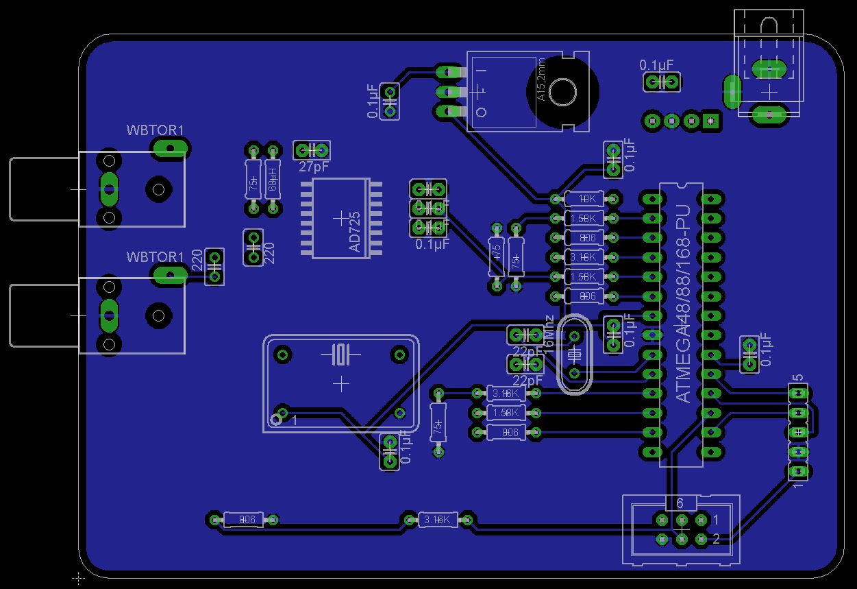

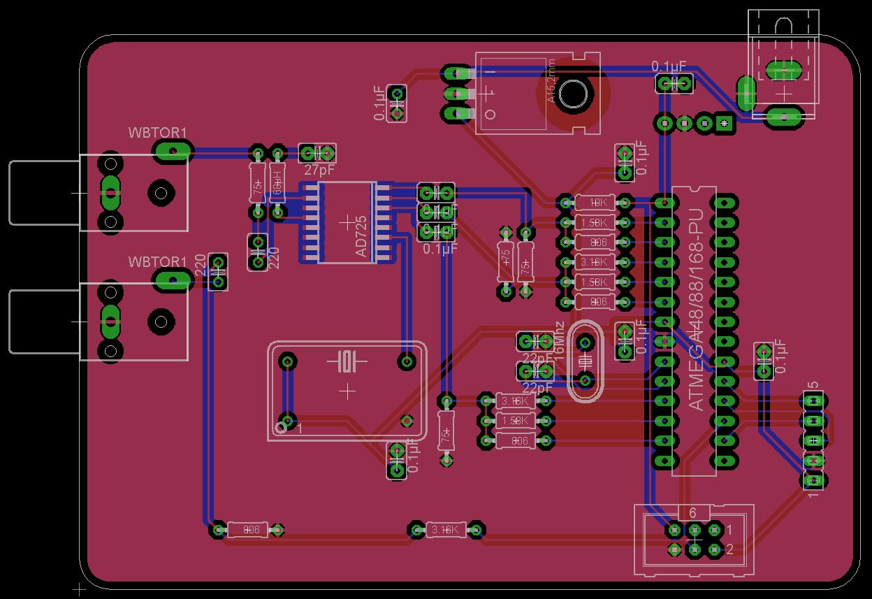

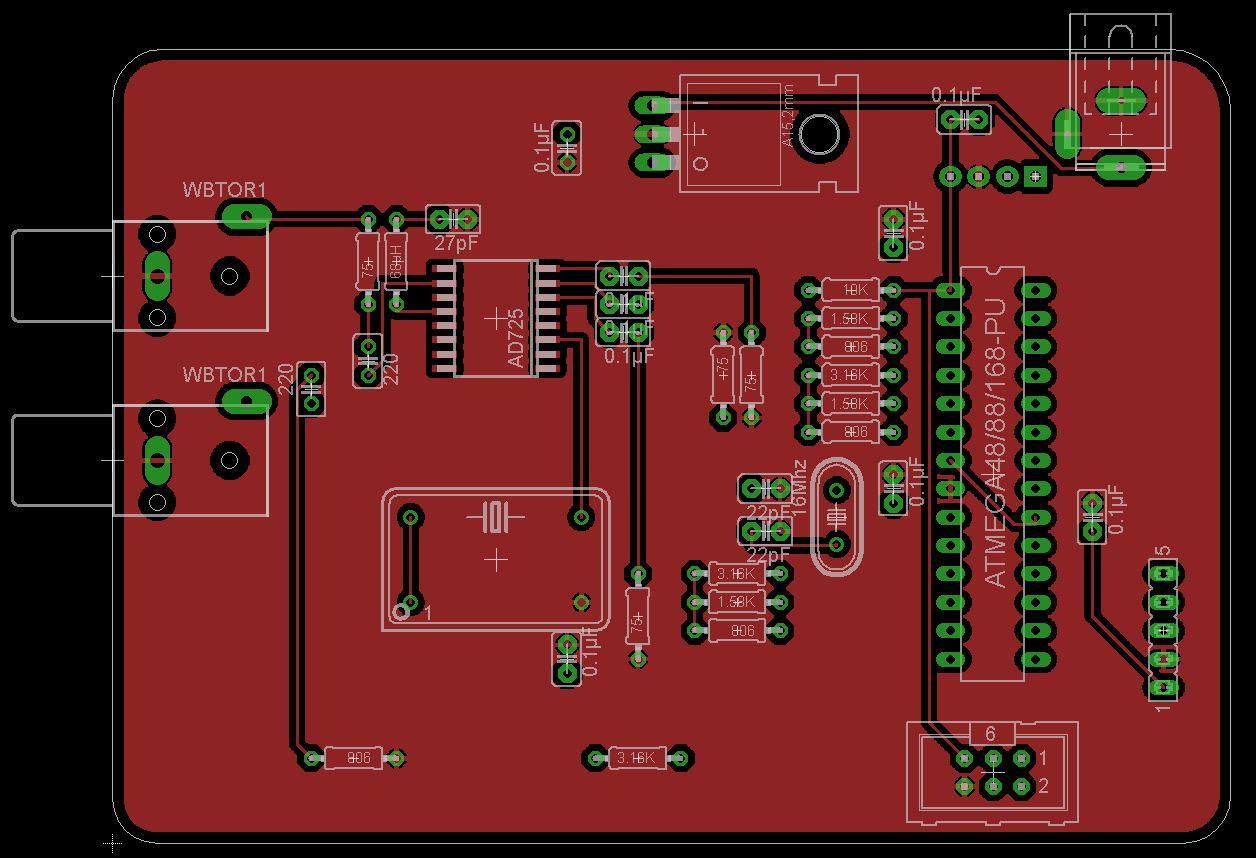

Hallo an alle,
da es besser sein soll, auf der Platine Masseflächen zu erstellen um
Strahlung abzuschirmen, habe ich dies nun in einem neuen Board getestet.
Habe zuerst mit Autorouting alle Leitungen zeichnen lassen.
Anschließend alle GND Leitungen mit "RipUp" in Luftlinien verwandelt.
Dann habe ich ein Polygon mit 0.024 Isolate auf der Linie des Boards in
Rot gezeichnet. Anschließend mit "Name" das Polygon mit GND benannt.
Danach nochmal das gleiche Polygon, aber dieses Mal mit blau.
Wenn ich dann auf "Ratsnest" klicke sehe ich die Masseflächen Oben und
Unten. Sieht für mich in Ordnung aus. Die Abstände von der Massefläche
zu den Platinen ist ausreichend.
Was meint ihr dazu? War das so korrekt, kann man die Platine so ätzen
lassen, oder habe ich was vergessen, oder gar falsch gemacht?
lg Nino
Gast #4506531
Never trust the Autorouter!
Spannungsversorgungsleitungen würde ich dicker ausführen.
Abblock-Kondensatoren sind nicht optimal plaziert. Zu weit weg von den
ICs. Leiterbahnen nicht optimal.
Die Spannungsversorgung für den AD725 kann ich irgendwie nicht
erkennen...
Den Spannungsteiler für das analoge Signal näher zum Microcontroller
legen.
Zusätzliche GND-Vias plazieren, um die Top-GND-Massefläche mit der
Bot-GND-Massefläche besser (niederohmiger) zu verbinden (min. 10 Vias).
GND-Vias sinnvol plazieren.
#4506533
Um es kurz zu machen - man sieht dass der Autorouter gearbeitet hat.
Deine Schaltung kann man locker mit einer einseitigen Platine
realisieren, selbst wenn du Anforderungen mit einer zweiseitigen Platine
hättest, dann würdest du dieses allein schon aufgrund des Autorouters
nicht erfüllen können aller Wahrscheinlichkeit nach.
Siehe z.B. das 16MHz Quarz, ich habe noch nie jemanden gesehen der 2
Lagen für sowas gebraucht hat und dann auch noch so "merkwürdig"
verbunden und platziert hat.
Die Leiterbahn bei deinem Linearregler ist auch viel zu nahe an der
Bohrung, der 0,1µF Kondensator über dem ATmega ist auch sagen wir
merkwürdig platziert.
Die Führung der Versorgungsspannung ist auch nicht optimal, die
Abblockkondensatoren sind auch zum Teil unnötig weit von den Bauteilen
entfernt.
-> Setz dich hin, überlege wie du die Bauteile platzieren musst damit du
das einseitig hinbekommst. Du kannst auch auf SMD Bauteile
zurückgreifen, erleichtert die Arbeit enorm.

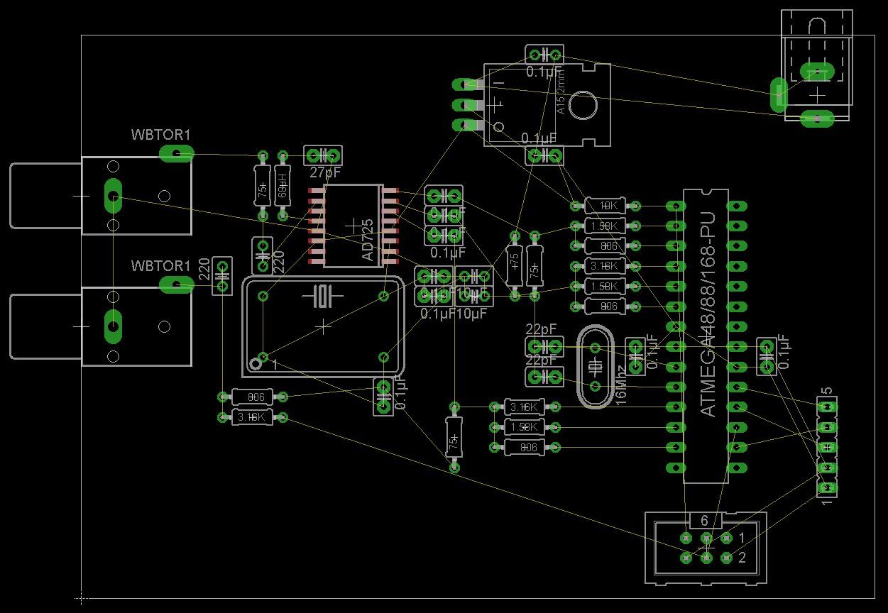

OP #4506836
Hat jemand ein Bild, wie die wichtigen Leitungen von Abblock-Kondensator
und Quarze gelegt werden müssen?
Dass auf dieser Platine das beidseitige etwas too much ist, leuchtet mir
ein. Ich dachte es wäre ein nettes Projekt mal eine zweiseitige Platine
mit Massefelder zu machen, weil ich das noch nie gemacht habe.
Technisch spricht aber nichts dagegen diese Platine Doppelseitig mit
Massefeldern zu machen, oder?
Habe nun die Bauteile etwas besser angeordnet. Ist das nun so okay?
#4506896
Die Bauteile sind immer noch durchweg schlecht platziert, genauso sind
wie angesprochen die Widerstände merkwürdig gewählt.
Das beste Beispiel sind die Kondensatoren am Linearregler, diese könnte
man direkt links von den pins platzieren, dann würden diese nicht am
Kühlkörper anliegen (und diesen gar blockieren) und wären nebenbei noch
näher an den Pins.
Genauso der Kondensator am Oszillator, wieso drehst du diesen nicht
einfach um 90°? Und man platziert Bauteile nicht direkt an der Kante von
anderen Bauteilen, da lässt man immer etwas Abstand, ansonsten bekommt
man Probleme beim bestücken.
Wenn du die Netzteilbuchse an der Vorderseite platzierst tust du dir im
Gehäuse mechanisch leichter und die Leiterbahnen verlaufen zudem nicht
neben der Schraube des Kühlkörpers durch.
-> Optimier deine Schaltung und ordne die Bauteile mal wirklich sinnvoll
an. Beispiel für Layouts gibt es genug, einfach nach fertigen
Schaltungen suchen (ggf. nicht im Arduino Forum, die Maker produzieren
grauenhaftes Zeug).
Gast #4506907
Nicht, solange du "vernünftige" Masseflächen erzielst - also
geschlossene und nicht allzusehr zerfaserte Flächen, Teilflächen ohne
GND-Anschlus sind sowieso absolut Nogo. Bei so einer leeren Platine ist
das kein Problem, aber man muss das nachprüfen, und zwar selbst - ein
Autorouter ist auch für GND zufrieden mit einer Leiterbahn minimaler
Breite, die dreimal um die ganze Platine herumführt, da fehlt eben doch
die Intelligenz.
Grundsätzlich bekommt man keine gute Massefläche, wenn man die
GND-Verbindungen nicht auch in geeigneter Breite routen könnte. Man muss
zwar nicht, wie oft empfohlen, das GND-Netz real routen, aber doch "im
Geiste". Und wenn, dann muss man GND zuerst routen, nachher findet man
meistens nicht mehr genug Platz dafür.
Es gibt schon Fälle, wo die Massefläche schadet, wenn auch selten.
Jedenfalls nimmt die Kapazität der Leiterbahnen gegen GND zu. Ich habe
mal Video Amplifier eingesetzt in Massefläche, die sind aber in wilde
Schwingungen verfallen - nachträglich fand ich im Datenblatt, dass die
Leiterbahnen zu den Eingängen und besonders die Rückkopplungsleitungen
auf gar keinen Fall kapazitiv belastet werden dürfen und die ganze Stufe
von Masseflächen ausgenommen werden muss. Man lernt halt nie aus.

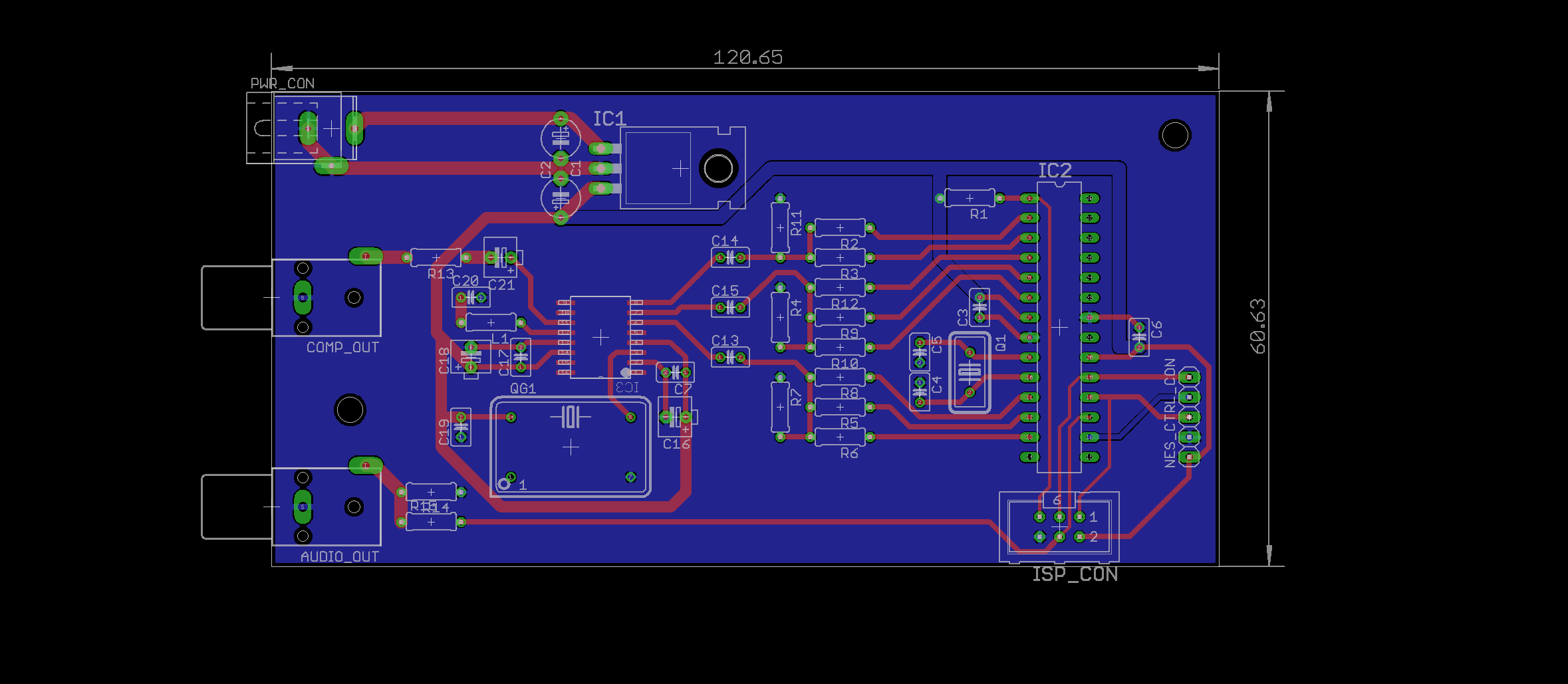

OP #4506912
Danke für die ausführliche Erklärung.
Habe nun die Kondensatoren beim 7805 zu den Pins gesetzt und den DC Plug
nach vorne versetzt.

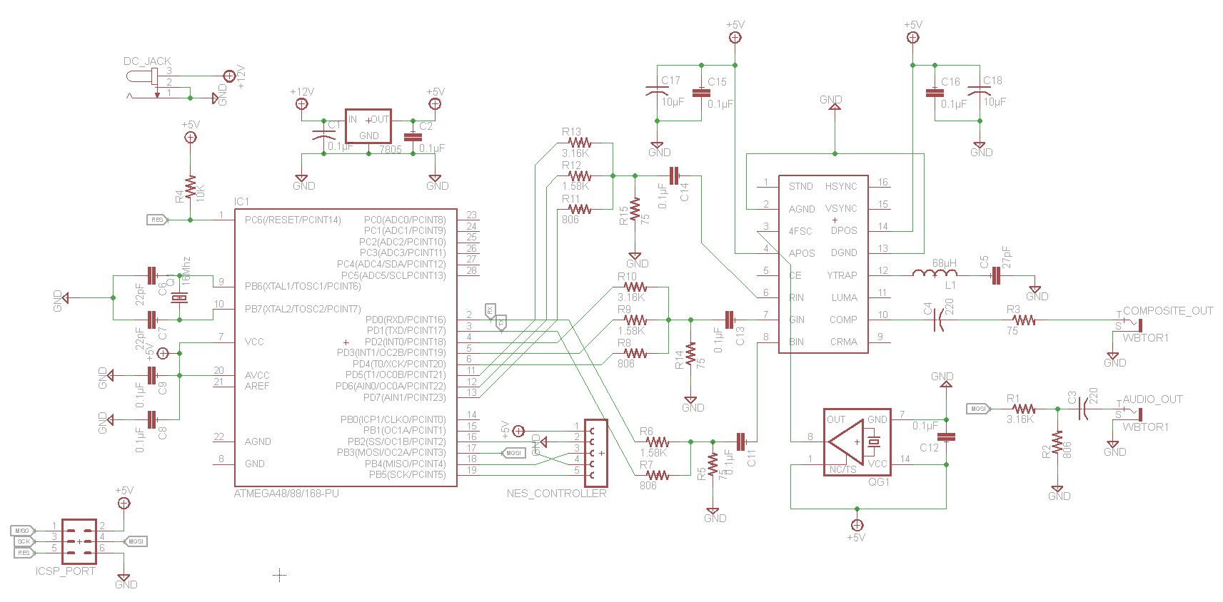

Was meinst du mit den Widerständen: Die Anordnung oder die Kapazität?
Die horizontalen Widerstände habe ich deswegen so gewählt, damit ich
sehe welche Wiederstände auf GND gezogen werden. (Siehe Schematik)
Wie wäre hier die ideale Ausrichtung?
Gast #4507393
Also deine Schaltung hier ist ein klassischer Fall von
"Selbst-drauf-kommen-lassen ist der Weg zum Erfolg".
Fangen wir mal ganz einfach an. Anbei ein Detail aus deinem ersten Bild.
Beantworte dir selbst folgende Fragen: Was stimmt daran nicht? Wie
kannst du dem Autorouter Gelegenheit geben, das ordentlich zu machen?
Daraus folgt dann: Anpassen.
Der nächste Punkt sind dann ähnliche Fehlplazierungen. Schlußendlich
wirst du dann auf die Vorschläge in den Datasheets und Appnotes der
Chips kommen. und Wenn du dann verstehst, warum die das so vorschlagen,
gibts DEIN großes "Ahh!". :)
P.S: ja ich weiß, daß .jpg für Schaltungen verpöhnt ist, schließlich
werden in JPEGs durch Artefakte Konturen unscharf. Bei diesem Detail
gehts aber nicht um diese Präzision. Es ist nur eine Veranschaulichung.
Und dafür sind 80k für ein .png einfach nur Platzverschwendung.

Du solltest erst mal den Schaltplan korrigieren.
- 8 & 22 vom AVR sind nicht verbunden
- Kondensatoren gehören vor den Spannungsregler
  Bei dir einen davor einen danach (C17/C18)
- Pullups/Downs für den NES_CONTROLLER?
- Da du von 12 auf 5V gehst kannst du noch eine
  Diode als Verpolungsschutz einbauen.
- Power led?

Gast #4507597
Ich bin zwar nicht der TO, hatte aber den Abend über Langeweile ;)
Im Anhang lässt sich mein Ergebnis nach knapp 3 Stunden "bewundern",
wobei ich mindestens die Hälfte der Zeit dafür gebraucht habe den
Schaltplan "abzuzeichnen" - Inkl. der von Julian .k angesprochenen
Ungereimtheiten, allerdings war ich so frei und habe die Masse des AVRs
angeschlossen.
Es lässt sich sicherlich noch einiges verbessern aber für ca. 1,5Std
"Arbeit" bin ich zufrieden.
P.S. Das Ganze natürlich ohne AutoRouter ;)

OP #4507898
NichtDerTO schrieb:
> Im Anhang lässt sich mein Ergebnis nach knapp 3 Stunden "bewundern".
Hi, super vielen Dank. Das nehme ich als Referenz für eine Platine mit
optimaler Verteilung der Komponenten und Leiterbahnen. Sieht spitze aus.
Werde versuchen das nachzuzeichnen.
Kannst du mir ein Bild von der veränderten Schematik machen? Was habe
ich denn da alles vergessen?

Gast #4509251
Naja meine Absicht dahinter war nicht, dass du das als Referenz benutzt.
Es sollte eher als Inspiration gesehen werden. (Deswegen gibts es von
mir auch keine weiteren Screenshots ;))
Die anderen Fragen ignoriere ich, denn ich würde dir folgendes raten:
Fang nochmal komplett neu an (Schaltplan und Layout).
