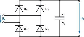

von Migelchen (Gast)
Dann zeig uns doch mal bitte den Schaltplan, den du meinst,
zusammengelötet zu haben.
Migelchen
von karadur (Gast)
Schaltbild?

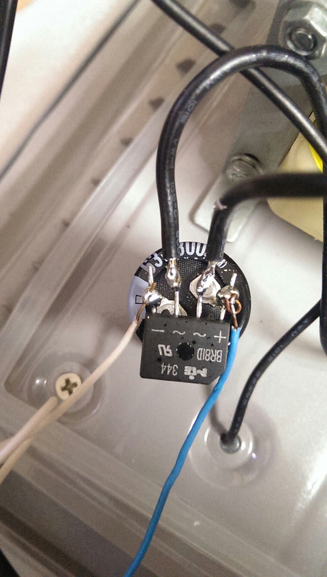

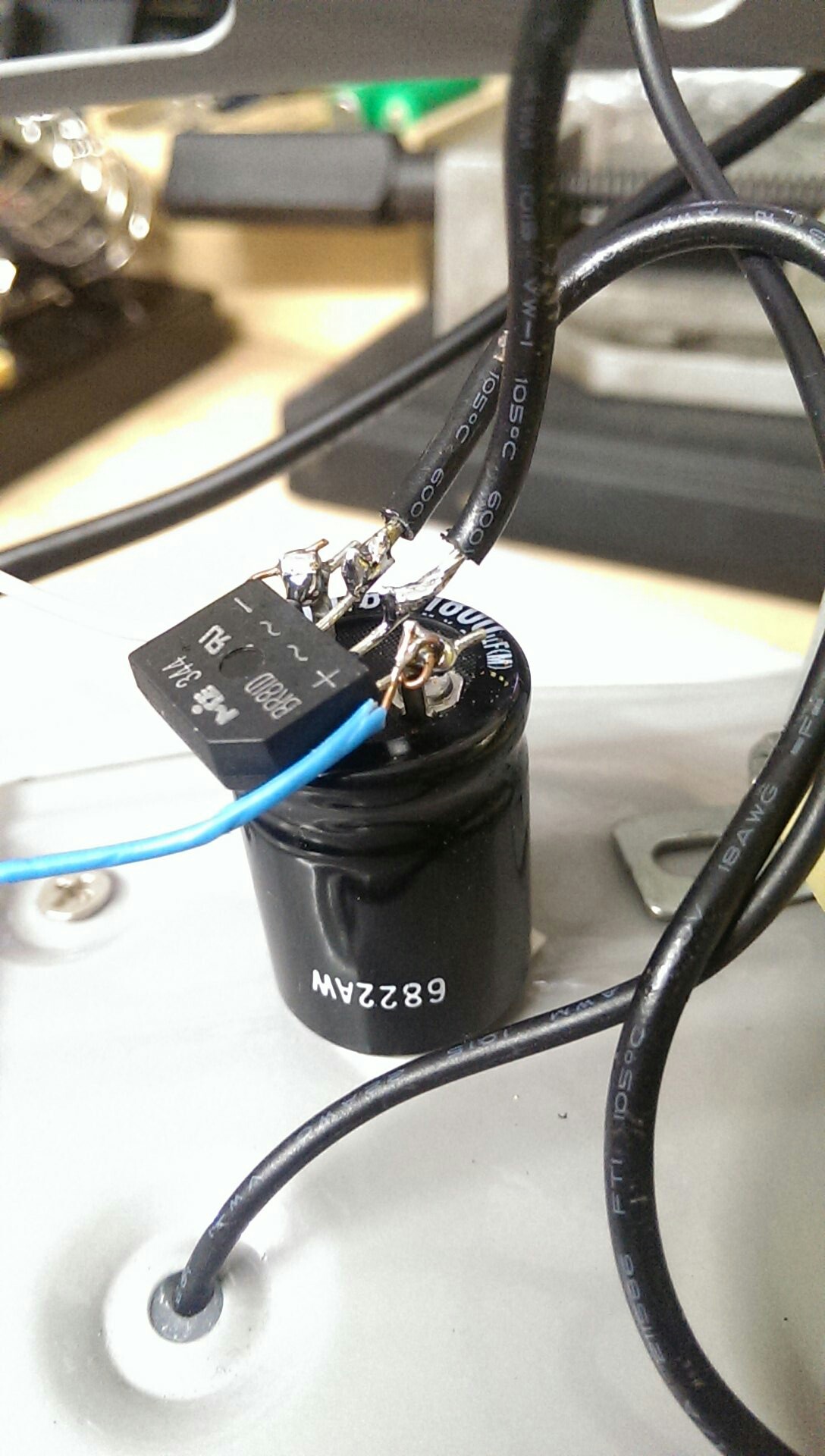

von Mehmet B. (mbinguel)
Hier, wie versprochen, ein bild von der Schaltung.
von Flip B. (frickelfreak)
Wenn die spannung von den schwarzen drähten kommt, kann nur ein bauteil
kaputt sein.

von MaWin (Gast)
Mehmet B. schrieb:
> Led bleibt dunkel, bruckengleichrichter wird heiss.
> Ohne last brummt das netztrafo.
Weiss ist minus der LED, blau plus, die LED hat eine eingebaute
Stromregelung die auch 30VDC aushält und die beiden schwarzen gehen an
deinen 25V~ Trafo?
Den schlechten Lötstellen nach hast du deinen Brückengleichrichter
gebraten bis eine Diode darin zum Kufzschluss verschmolzen ist.

von Harald W. (wilhelms)
Mehmet B. schrieb:
> Die zwei schwarzen gehen zum trafo 25vAC.auf dem bild ist die led nicht
> angeschlossen.die farbigen drähte werden nicht benutzt.kann es denn sein
> das der bruckengleichrichter von vornerein defekt war.
> Ich habe ibn aber neu gekauft.
Ich vermute, Du bist mit einem der unisolierten Wechselstromanschlüssen
an einen der Gleichstromanschlüsse gekommen. Einen solchen Kurzschluss
überlebt ein Gleichrichter nicht. Solche Anschlüsse isoliere ich immer
mit Schrumpfschlauch.
