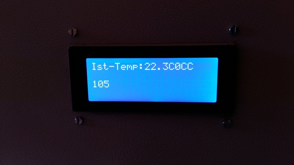

Jetzt habe ich allerdings ein weiteres Problem, die Verwendung des
Timers scheint mir mein 1-Wire Bus zu zerstören. Hierüber lese ich eine
Temperatur ein. Fängt der Timer an zu "zählen" zeigt das Display nur
noch Mist an ( s. Foto Anhang). Ist die ISR zu schnell mit jeder ms?

Die falsche Anzeige der Temperatur habe ich in Griff bekommen, indem ich
die ISR vor der Temperaturwandlung mit cli() angehalten und hinterher
wieder eingeschaltet habe sei(). Jedoch dauert die ganze
Temperaturwandlung ja auch ein wenig, so das die Zeit verfälscht wird.
soll heißen 1 echte Minute dauert im Programm 4,03 Minuten.

von Peter D. (peda)
Deshalb sperrt man die Interrupts ja auch nur eine Bitzeit (60µs) lang.
Zwischen den Bits können beliebig lange Abstände liegen, es gibt keine
Maximalzeit.
