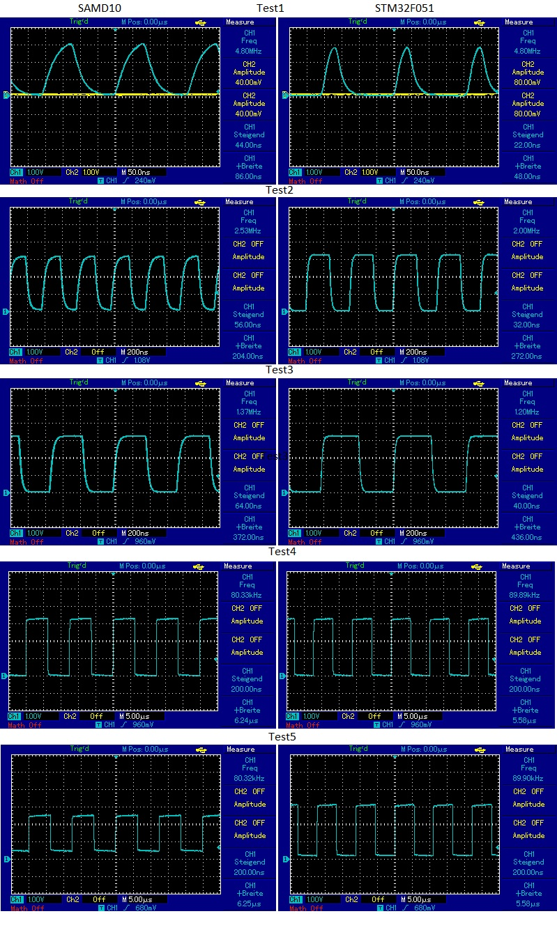

ich habe bisher schon mehrere Sachen mit dem STM32F0's gemacht.
Hauptsächlich Leistungselektronik (BLDC Motor Steuerungen).
Ich bin mit dem auch eigentlich ganz zufrieden. Mir ist allerdings
aufgefallen das die STM32FXXX "gefühlt" viel leichter sterben als z.B.
AVR8 µC's.
Jetzt habe ich hier ein SAMD10 Xplained Board liegen. Da die SAMD Serie
ja preislich und auch von der Ausstattung her vergleichbar ist,
interessieren mich nun die Unterschiede.
Ich habe heute mal eine kleine Testreihe gemacht:)
die Testboards sind einmal das SAMD10 Xplained und das STM32F051
Discovery auf dem ich den 3,3V LDO getauscht und eine Diode gebrückt
habe damit der F051 auch mit 3,3V läuft (orginal 3,0V).
Ich kompiliere den test code mit GCC ARM Embedded
(https://launchpad.net/gcc-arm-embedded) und selbst zusammen gestrickten
make files. Die Einstellungen sind identisch.
Beide µC's laufen mit 48MHz mit den 8MHz vom programmer µC.
Hier meine bisherigen vergleich Tests (Scope Bilder im Anhang)
>Test 1.<
Pin high und low schalten (nicht toggeln damit es später vergleichbar
bleibt)
SAMD10 code:
PORT->Group[0].DIRSET.reg = PORT_PA10;
while (1){
  PORT->Group[0].OUTSET.reg = PORT_PA10;
  PORT->Group[0].OUTCLR.reg = PORT_PA10;
STM32F0 code:
RCC->AHBENR |= RCC_AHBPeriph_GPIOA;
GPIOA->MODER |= (((uint32_t)GPIO_Mode_OUT) << 20);
while(1){
  GPIOA->BSRR = GPIO_Pin_10;
  GPIOA->BRR = GPIO_Pin_10;
hier kommt bei beiden eine Frequenz von 4.8MHz raus. Allerdings sieht
das beim STM32F0 nicht wirklich gleichmäßig aus (siehe Anhang Test1)
>Test 2.<
Das gleiche nur mit einer den wert wechselnden uint8.
static uint8_t switchInt = 3;
if(switchInt == 3){
  pin -> high
        switchInt = 5;
}else{
  pin -> low
        switchInt = 3;
Dabei ist der SAMD10 komischerweise deutlich schneller. Es kommen
2.53MHz beim SAMD und 2.0MHz beim stm32F0 raus.
>Test 3.<
Eine Multiplikation.
static uint8_t switchInt = 0;
volatile uint32_t mulTest32 = 0x10001*switchInt;
if(mulTest32); // damit es nicht weg optimiert wird
if(switchInt == 3){
  pin -> high
        switchInt = 5;
}else{
  pin -> low
        switchInt = 3;
Hier sind beide annähernd gleich schnell. der der F0 braucht 333ns
länger(als in test 2) der SAMD 335ns. beide machen das per HW.
>Test 4.<
Dividieren.
volatile uint32_t DIVTest32 =  0xFFFFFFFF/switchInt;
if(DIVTest32);
if(switchInt == 3){
  pin -> high
        switchInt = 5;
}else{
  pin -> low
        switchInt = 3;
Hier ist der ST schneller. SAMD 12.05µs, STM32F0 10,6µs.
Im 5. Test (siehe Anhang) habe ich den gleichen code laufen wie in 4.
nur an den PIN ein RC glied mit R=200 C=1µF. hier sieht man deutlich das
der widerstand der Ausgangsschaltung des SAMD deutlich hochohmiger ist.
Meine Hoffnung wäre das er damit vielleicht unsensibler gegen
"Störstrom" ist... aber k.A. ob das so ist.
Mich würde interessieren wo ihr vielleicht noch Unterscheide bemerkt
habt oder vermutet. Und meint ihr da können merkbare unterscheide in der
Robustheit sein?

ist nicht so das mir die ganze zeit Kontroller sterben. Meistens sind
meine Sachen aber auf Multicoptern unterwegs und hier kommt es immer zu
Störungen die so Schaltungen an ihre grenzen bringen. Egal ob es nachher
ein Anwendungsfehler oder z.B. ein absturz (hohe Induktionsströme beim
aufprall des Motors) ist. noch dazu muss alles winzig und leicht sein
;).. es ist also wie immer ein Kompromiss.
mich würde halt interessieren ob da zwischen den verschiedenen ARM CM0's
merkbare Unterschiede zu erwarten sind. z.B. kann der SAMD10 mit 2 Pins
versorgt werden. Und braucht laut Datenblatt weniger Entkopplung als der
STM32F051. So kann man platz sparen. aber ist er jetzt deshalb Sensibler
oder Robuster oder gleich?
Kann natürlich sein das es da keine klare Antwort gibt, aber deshalb
frage ich :)

Mir ist halt aufgefallen das die art des Defekts sich geändert hat. mit
den AVR8 war es meistens eine Halbbrücke, jetzt ist es meistens der µC.
Das Bild was ich habe wenn die Teile dann Hier sind, ist das der STM32
entweder gar nix mehr macht nur die 3,3V kurz schließt und heiß wird.
oder er braucht enormen strom und läuft noch (komplett), bringt aber den
3,3V LDO in die Temperatur Begrenzung.
Wie aber im ersten Post gesagt, bin ich eigentlich zufrieden mit der
Leistung und Robustheit. Deshalb würde ich das Augenmerk gerne wieder
Richtung SAMD vs STM32F0 lenken :D. Meine frage ist eher wo unterscheide
sind.
