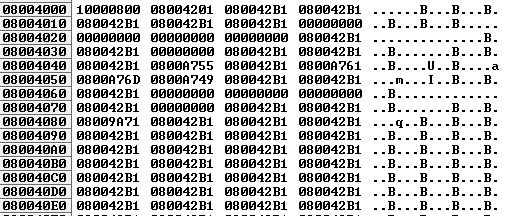

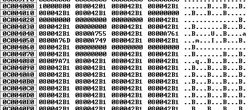

von Bubba L. (pic24h)
Hier ein Screenshot der beiden Adressen vom Flash

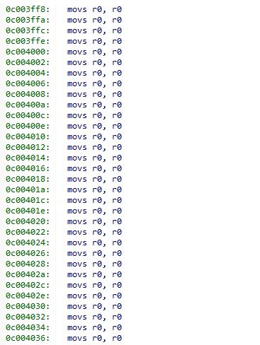

Hier ein ein Screenshot vom Disassembly während dem Debuggen.
Hier scheint es so als ob an der Adresse 0x0C004000 keine Befehle
vorhanden sind?
Er gelangt aber trotzden bis zur Adresse 0x080042B0 bevor die Meldung
"No source available for "0x80042b0" ausgegeben wird.
von Jim M. (turboj)
Bubba L. schrieb:
> Er steigt an der Adresse 0x080042B0 aus mit der Meldung
> " No source available for "0x80042b0"  ".
Das ist dann wohl ein Fault, denn im anderen Posting sieht man dass das
die Default Handler Addresse ist. Und zwar die von der Applikation.
Ich definiere mir immer einen eigenen Handler dafür, dann sieht man
Fehler besser.
Für die Source müsstest Du jetzt die Symbole der Applikation nachladen,
der
Default Handler ist aber oft in einem Assembler File deklariert.
