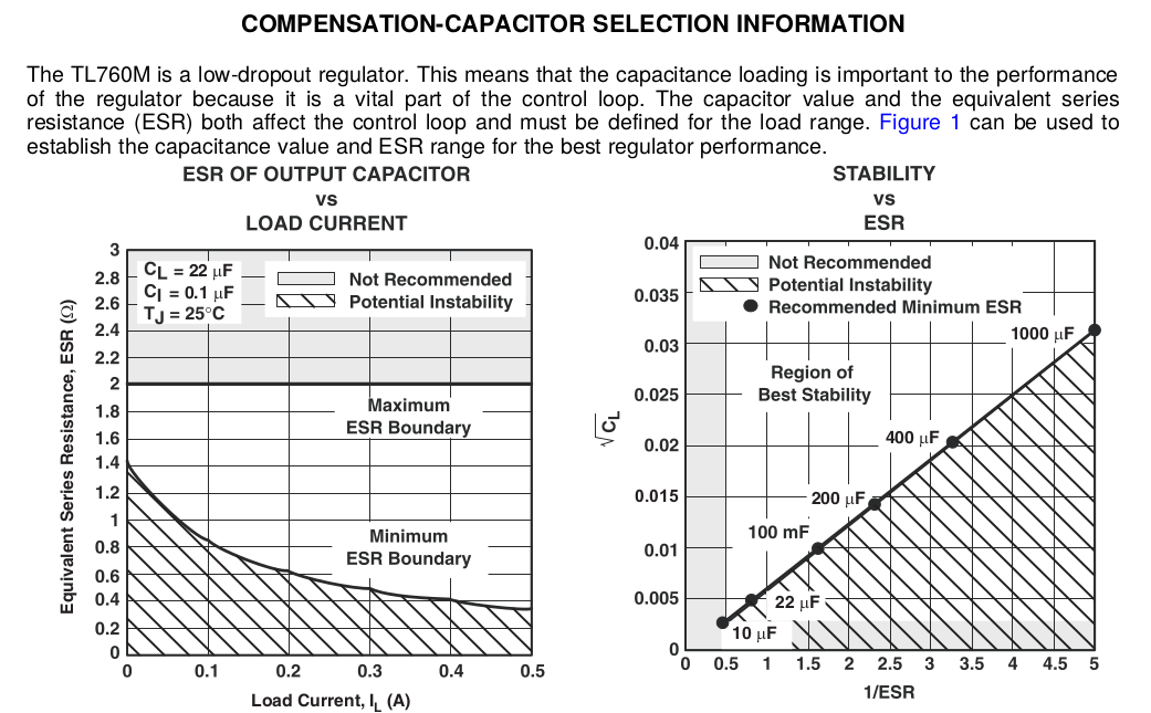

Ich benutze in einer Schaltung diesen Spannungsregler:
http://www.ti.com/lit/ds/symlink/tl760m33-q1.pdf
Eingangspannung ist 11V.
Der Schaltkreis sieht so aus:
Ub Pin -> 0,51Ohm -> Diode (Verpolungschutz) -> 2x 10uF Kerko + 100nF
(direkt am Eingangspin) -> LDO Input.
Outputpin -> 100nF -> 2x 10uF
Damit "summt" der LDO. Frequenz geschätzt 10-12kHz.
Die Ausgangsspannung ist auch nicht ganz sauber. Bei der 100uS Auflösung
kann man Sägezahn erkennen mit 300mV Differenz.
Was kann da los sein?
Oder ist das kein richtiger LDO? Im Datenblatt steht nicht, dass es ein
Linearregler ist, aber ich gehe erst mal davon aus.
Habe die bei mir in der Kiste gefunden, und wollte die für einen
Versuchsaufbau nutzen.
Danke

Wie passten Ausgangskapazität und deren EST zu den Anforderungen im DB?
LDOs sind oft anspruchsvoll.
von Stephan C. (stephan_c)
Guck dir mal im Datenblatt die Grafiken an.
Kerkos haben einen niedrigen ESR, womit der LDO womöglich nicht richtig
arbeiten kann.
Du könntest mal versuchen alle drei Kondensatoren am Ausgang durch einen
Elko zu ersetzen.
von Alexander A. (alexander1986)
Das ist eine Gute Frage.
Habe auch daran gedacht.
Mir sind leider ein paar Angaben nicht klar.
Laut der Linken Grafik ist ESR von 1.6 Ohm immer gut.
Das rechte Diagramm verstehe ich nicht ganz. Besonders das untere 1/ESR
1/1,6 Ohm ist bei mir 0,6. Ich denke "1/" ist falsch. Genau so wie
"100mF"
Mein Problem ist dazu noch, dass ich den ESR von meinem Kerko nicht
kenne.
Das ist dieser hier:
http://www.samsungsem.com/kr/support/product-search/mlcc/__icsFiles/afieldfile/2015/08/14/S_CL21A106KOQNNNF.pdf
Sehe da keine Angabe zum Widerstand.

bei den "100mF" handelt es sich wohl tatsächlich um einen Tippfehler im
Datenblatt. Ansonsten ist das zweite Diagramm allerdings schlüssig.
Hier findest du die Charakteristik von deinem Kerko:
http://www.samsungsem.com/kr/front/downloadcms.do?path=/kr/support/product-search/mlcc/__icsFiles/afieldfile/2014/11/05&fileName=C_CL21A106KOQNNNF.pdf
Damit bewegst du dich je nach Last durchaus im "instabilen" Bereich des
Reglers. Somit ist der Tipp mit dem Elko sicherlich nicht verkehrt.

Das 1/ESR in der 2ten Grafik müsste richtig sein, da der LDO mit einer
größeren Kapazität am Ausgang nicht so leicht zum Schwingen neigt und
der ESR mit steigender Kapazität kleiner werden kann.
Es sollten 100uF sein ja, wenn man in der Grafik nach links geht, dann
steht auf derselben Höhe 0,01. Quadriert man 0,01 erhält man 100u.

Meine Schaltung zieht aktuell sehr wenig Strom. 20mA wehh überhaupt.
Schalte ich einen 51 Ohm Widerstand als Last dazu, verschwindet das
Pfeifen.
Das heißt ESR muss größer werden, oder?
Danke
Genau, der von dir vorgeschlagene ESR von 1,6Ohm wäre wohl ganz gut.
Allerdings bekommst du das nur mit einem Elko oder Tantalkondensator
hin.
Wie hoch soll denn der maximale Strom werden?

Ausm Bauch heraus würde ich einen Elko mit 100uF mit einer
Spannungsfestigkeit von mindestens 6,3V für den Ausgang empfehlen.
Der ESR könnte so in die Richtung 1,2Ohm gehen, dann dürfte er länger
halten. Wenn er einen Ripplestrom von mehr als 500mA verträgt, dann
dürftest du ausreichend Reserven haben.
