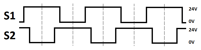

ich stehe gerade ein wenig auf dem Schlauch.
Ich benötige für eine Testeinrichtung zwei Signale variabler Frequenz
(0,5 ... 100Hz). Der Phasenversatz sollte sowohl für steigende als auch
fallende Flanke möglichst konstant sein (ca. 50..100ms).
Wie bekomme ich die Symmetrie (gestrichelte Linie) hin?
Danke schon mal für hilfreiche Tipps.
SSW Tester

Diese Linie ist recht ungeschickt gewählt. Beziehe die Signale auf die
steigende Flanke von S1 und berechne danach alle anderen
Umschaltzeitpunkte. Du verwendest einen µC?
Schwer zu verstehen. Was sollen 100 ms bei 100 Hz bewirken?

Diese Aufgabe ist wohl ideal für einen Kontroller mit programmierbarem
Teiler.
Nur, kannst Du einen Kontroller programmieren?
Der Periodendauer des Signals S1 die Schritte 0-255 zuordnen und eine
8-bit Variable, z.B. r16.
Die Zeitpunkte festlegen, an denen in diesem Maßstab 0...255 die
Schaltflanken erzeugt werden müsssen.
Einen Timer so programmieren, dass er mit 256-facher Frequenz des
Signals S1 einen Überlauf-int erzeugt und dabei die Variable r16
hochzählt.
Beim Umprogrammieren des Timers wrd das Signal zeitlich gedehnt oder
gestaucht, die Phasenbeziehungen bleiben erhalten.

100 Hz ist nicht all zu schnell. Wenn Du nicht ganz heftige
Anforderungen an den maximal zulässigen Jitter hast, geht das in
Software. Zähle in einer Variablen auf bis zum Maximalwert und dann ab
bis zum Minimalwert und danach immer wieder von vorne, so dass sich
quasi eine Dreiecksverlauf des Zählerwerts ergibt.
S1 ist high wenn Zählerwert größer Konstante 1.
S2 ist high wenn Zählerwert kleiner Konstante 2.
Wenn Du das in Hardware erledigen willst, schaue nach einer PWM-Einheit
mit Totzeitgenerierung (oder dead time wie der Amerikaner sagen würde).
