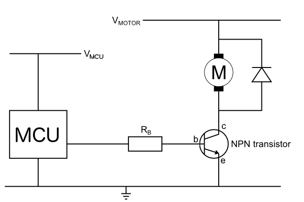

ich bin grade dabei, die an der Dateianhang angehängten Schaltung, zu
bauen, um ein Motor mit AT90CAN Mikrocontroller über CAN Bus zu starten.
ich würde jetzt die Bauteile bestellen entsprich (NPN Transistor, Diode
und den Widerstand), ich weiß aber nicht genau welche ich nehmen soll :(
Kann mir jemand da helfen bitte?
die Ausgangspannung beträgt 5v
Mein Mikrocontroller, der schon in meinem Crumb128/-CAN V5.0 Board ist,
ist an meinem PC direkt über ein Mini USB Schnittstelle verbunden.
Die CAN Kommunikation läuft hervorragend über eine CAN Bibliothek, die
ich in Atmel Studio 7 angepasst habe.
Also es geht im ersten Punkt um die Hardware, die ich bestellen soll um
mein Motor zu starten.
Vielen Dank

Nach Deinem Schaltplan musst du einen Widerstand, einen NPN Transistor
und einen Diode bestellen...
von Stephan H. (stephan-)
wobei der Transistor den max. Strom des Motors verkraften muss.
Blockierstrom ist das Zauberwort.

wenn Du irgendeinen Motor steuern willst, dann nimm auch irgendeinen
Transistor. Es macht halt auch für die Hardware der Ansteuerung einen
Unterschied, ob er 100 mA oder 10 A Anlauf-/Blockierstrom hat. Keine
konkreten Vorgaben --> keine konkreten Lösungen.

Wenn  es Dir jedoch darum geht, einfach nur einem unbelasteten
Elektromotor beim Rotieren zuzuschauen, dann kaufe einfach einen kleinen
Motor mit geringer Stromaufnahme, zum Beispiel
https://www.pollin.de/shop/dt/NjMzOTg2OTk-/Motoren/Gleichstrommotoren/DC_Motor_JOHNSON_732129_00.html
- einen BC327-40
- eine 1N4148
- einen 1k Ohm Widerstand
Oder alternativ mit MOSFET:
- einen IRLU024N
- eine 1N4148
- einen 100 Ohm Widerstand (zwischen µC und Gate)
- einen 47k Ohm Widerstand (als Pull-Down)

von Stefan F. (Gast)
> wäre das möglich wenn ich dafür einen Arduino Uno nehme?
> wie sieht die Schaltung dann aus?
Genau so, wie du oben dargstellt hast.
