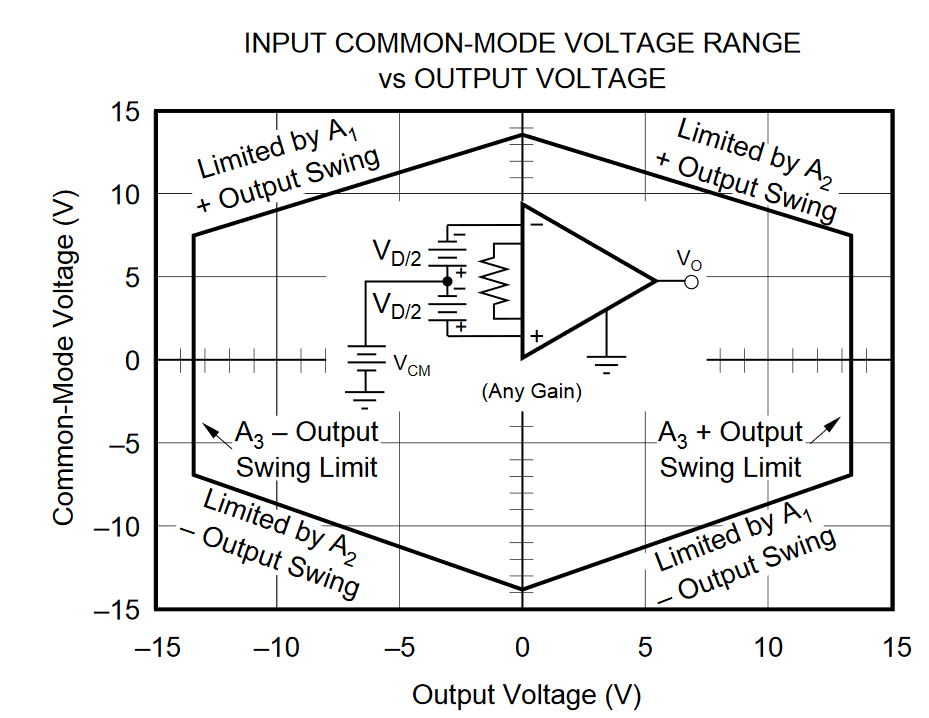

Gast #4508382
Bernhard K. schrieb:
> Falls jemand eine gute erklärung hat, würd mich interessieren, obwohl
> der Workaround gut funktioniert.
Falls du einen guten Schaltplan hast (statt der verbalen Beschreibung)
könnte ich leichter abschätzen, ob mein Erklärungsansatz passt :-) Trotz
des ausführlichen Textes habe ich leider keine Angabe zu deiner
Common-Mode Spannung und zur Verstärkungseinstellung gefunden.
Bei klassichen Instrumentenverstärkern kannst du in verschiedene
Probleme laufen, wenn die Ausgangsspannung in die Nähe der Versorgung
soll. Wenn die Differenzstufe (A3 in
http://www.ti.com/lit/ds/symlink/ina114.pdf) nicht mehr weiterkommt,
sieht man einen schönen, satten Anschlag (der rechte und linke Rand der
Abbildung INPUT COMMON-MODE VOLTAGE RANGE vs OUTPUT VOLTAGE)
Aber wenn die Eingangsstufe an den Anschlag kommt (A1 oder A2 in
Sättigung), dann wackelt der Ausgang schon noch weiter hin und her, aber
die Sättigung von A1 oder A2 wirkt sich als Nichtlinearität aus
(Diagonalen im angehängten Bild).
Analog Devices hat eine nettes Online-Tool, in dem man für deren
Instrumentenverstärker die Limits leicht anzeigen lassen kann
(http://www.analog.com/designtools/en/diamond/#difL=-0.1&difR=0.1&difSl=-0.1&gain=100&l=-8&pr=AD8422&r=8&sl=-8&tab=1&ty=1&vn=-15&vp=15&vr=0).
Von TI gibt es eine Software mit >100MByte, die man sich nach
Registrierung runterladen und installieren kann und die wohl den selben
Zweck hat - ich habe aber bisher auf eine Installation verzichtet. Wenn
du sichergehen willst, hol dir diese Software, gib alle Spannungen
deiner Schaltung ein und schau nach, ob du im sicheren Bereich bist.
(auf der Seite http://www.ti.com/product/INA114/toolssoftware der Link
Vcm vs. Vout Calculator ...)

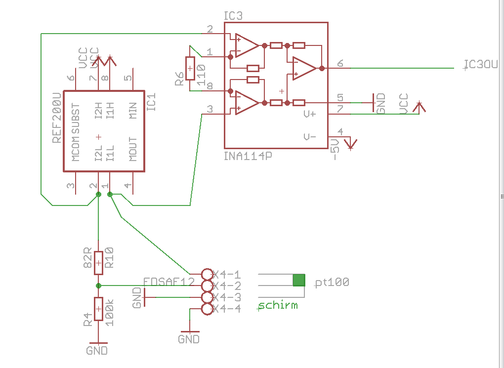

OP #4508436
Erst mal, danke für die Antwort, Achim.
Common mode ist das was ich mit "Im Datenblatt gibts nur Infos bezüglich
Limits bezüglich eines (bei uns
nicht vorhandenen) beidseitigen Spannungsoffsets." gemeint habe.
Ich beobachte keinen "Harten Anschlag", sondern eine Veränderung der
Steigung, wenn man in x den Wiederstand und y den ADC plottet.
Der negative Eingang liegt permanent auf etwa (82 Ohm Rz aus der
Datenblattschaltung, Leitungswiederstand Hausnummer 1 Ohm)
84Ohm*0.1mA=8.4 mV. Der andere Eingang auf 8.4mV bis 13 mV. Verstärkung
ist (1+50000/110)=455.
Wenn man jetzt die 8.4 bzw 13mV einzeln mit 455 multipliziert, kommt man
zwar böse Richtung Versorgungsspannung.
Jedoch, das Bild im Post darüber bezieht sich auf "any gain", und ich
würd das jetzt so verstehen, dass die Common Mode Verarbeitung schon
auch bei Hausnummer +20mV Offset (bei meinem +-5V und dem geschätzten
OutputSwing von +- 3.5V) gehen sollte, trotz einer Verstärkung von z.B.
455.
Ich hab ausserdem in einer anderen Schaltung das ähnliche Problem
gehabt, wobei ein Eingang Fett mit AGND konnektet war.
Die Softwarelinks muss ich noch evaluieren, anbei noch die Schaltung
Danke und lg,
 Bernhard
Gast #4508606
das wäre schon kein unübliches Verhalten, weil ja nur einer der beiden
Eingangsverstärker in Sättigung geht (z.B. A1), der zweite (dann A2)
aber weiter seinen Ausgang ändert und der Diffamp daraus wieder ein
scheinbar vernünftiges erdbezogenes Signal macht.
So schlimm ist es dann zum Glück auch wieder nicht. Die Eingangsstufe
verstärkt die jeweilige Eingangsspannung mit Bezug auf Vcm. Vcm liegt
bei dir bei (8,4mV+13mV)/2=10,7mV. A1 geht am Ausgang also auf
(13mV-10,7mV)*455 + 10,7mV und ist damit noch weit weg von der
Versorgung. Bei den Bedingungen sollte also auch die Eingangsstufe nicht
in Sättigung gehen (wobei: bei den Bedingungen hast du ja auch noch
keinen kritischen Wert am Ausgang des Diffamps).
Was hat es denn mit deiner Entkopplung von AGND und GND über eine Spule
auf sich? Alle GND-Anschlüsse in deinem Schaltplan vom Analogteil und
das Bezugspotential des ADC entsprechen deinem AGND?
#4508651
InstAmp:
Rf = 25k
R1, R2 = 25k
Vout_A1 = Rf/Rg * (Vin_n - Vin_p) + Vin_n
Vout_A2 = Rf/Rg * (Vin_p - Vin_n) + Vin_p
Vout_A3 = R2/R1 * (Vout_A2 - Vout_A1) =
Vout_A1 = 25k / 110 * (8.4 mV - 13 mV) + 8.4 mV = -1.037 V
Vout_A2 = 25k / 110 * (13 mV - 8.4 mV) + 13 mV = 1.045 V
Vout_A3 = 25k / 25k * (Vout_A2 - Vout_A1) = 2.082 V
Das sollte soweit passen...
Etwas OT: Aber wer hat sich diese Messschaltung ausgedacht...
Wenn bspw. Rz = RPT100(0°C) = 100 Ohm wäre, liefert die Schaltung etwa
100 uV/Ohm bzw. ~39 uV/°C.
Bei 0°C genau 0.0V, allerdings würde eine Änderung von Rz (Langzeit,
Temperatur etc.) von 1% zu einem Fehler von 100 uV führen. Eine Änderung
von 0.39% zu einem Fehler von 39 uV entsprechend 1 °C...
Für die obigen 0.02 °C braucht es gerade mal 0.0078% (78 ppm). Dazu
driftet die REF200 auch noch über Zeit und Temperatur. Laut DB des
REF200 ist die Temperaturdrift typ. 25 ppm d.h. in der Schaltung etwa
250 nV/°C. 10 °C demnach 2.5 uV oder umgerechnet 0.064 °C
