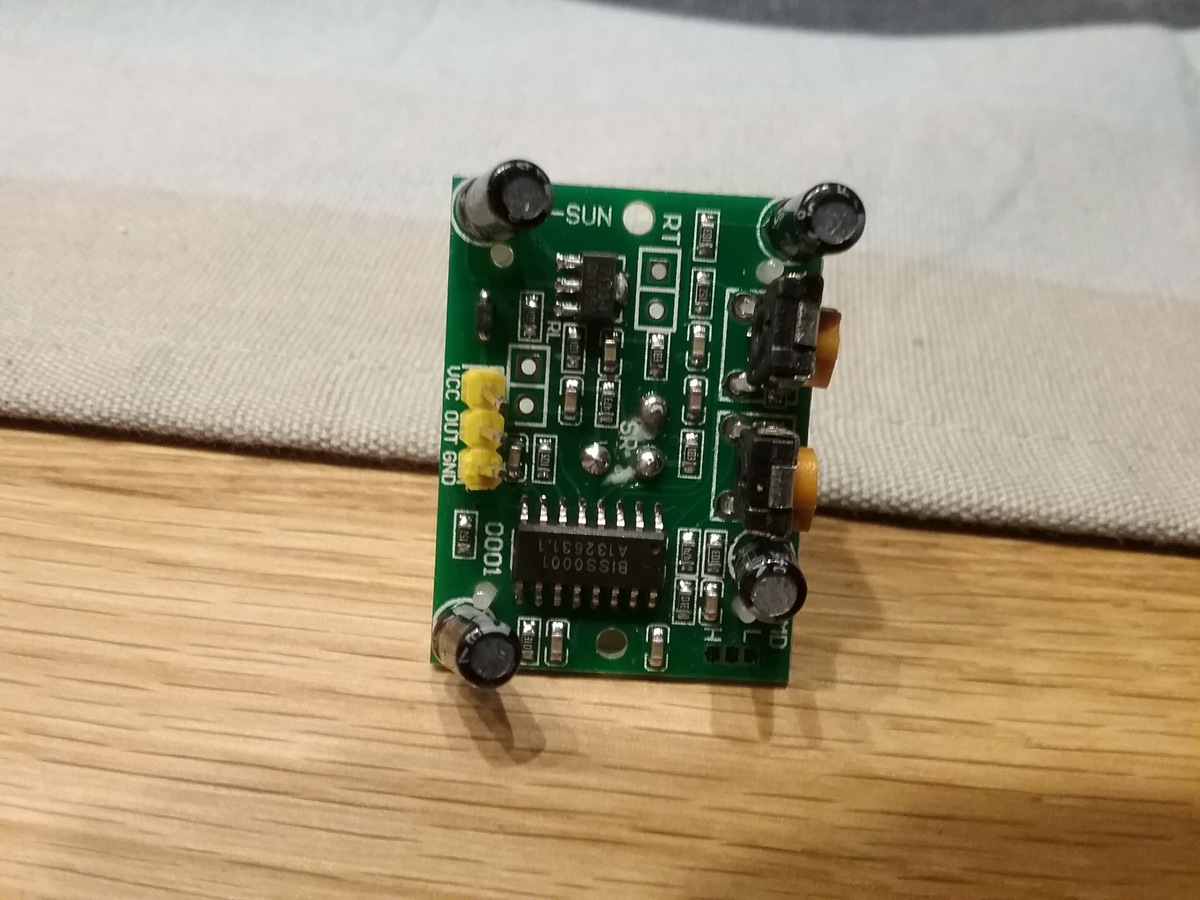

Hallo Forengemeinde,
Kann mir einer Tips geben, damit ich bei einem Pir Sensor HC-SR501 die
Einschaltdauer
verringern kann?
Werksseitig ist diese mit  5 Sekunden bis 200 Sekunden angegeben (Auch
gemessen)
Ich bräuchte aber max. 1 Sekunde.
Habe schon die die Trimmpoti ausgebaut und gemessen (0 bis 100 kohm)
Schaltplan gibt es im Netz. Bin leider nicht so bewandert mit
Elektronik, aber so ein paar
Lötpunkten könnte ich schon setzen.
Stehe ein wenig auf dem Schlauch.
Besten Dank im Vorraus

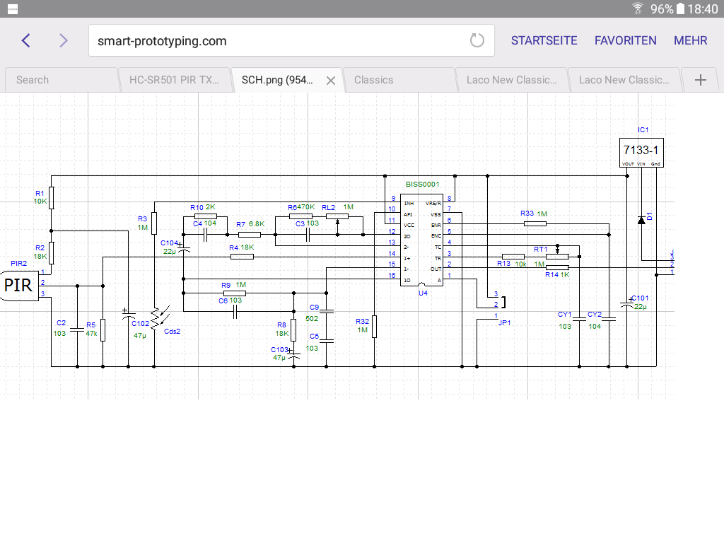

#4508516
die Schaltung, die ich gefunden habe, sagt 1M für die Potis.
Für die Haltezeit ist die RC-Beschaltung an Pin 3 und 4 des ICs
zuständig.
Bei der Schaltung im Netz sind sind maximal 0,3s bis 5 Minuten
angegeben.
Interessant wären also die Werte von R13 (10k), RT1 (1M) und CY1 (10n)
nach dem Schaltplan. Formel steht im Datenblatt des BISS0001.
10k und 10n und das Poti kurzgechlosssen dürfte also die kürzest
mögliche Haltezeit ergeben.
Gruß aus Berlin
Michael
#4508762
Hans A. schrieb:
> Wenn ich nur wüsste welche Wiederstände ich als Ersatz für den Poti
> anlöten sollte.
was ist an "das Poti kurzgechlosssen" mißverständlich?
Auslöten oder drin lassen und die 2 Beine verbinden, 2 sind es laut
Schaltplan soweiso schon.
Wenn die Zeit dann noch zu lang ist, evtl, den 10nF verkleiner.
Wie weit das gehen kann sollte im Datenblatt des BISS0001 stehen.
Ansonsten mußt Du eben mit einer eigenen Schaltung den Ausgangsimpuls
entsprechend verkürzen. Warum sollte ein PIR-Sensor so kurze Impulse
liefern? Dafür ist er nicht gedacht. Es gibt nach dem Ausschalten
sowieso eine Verzögerung bis er wieder Einschaltet,
Gruß aus Berlin
Michael
