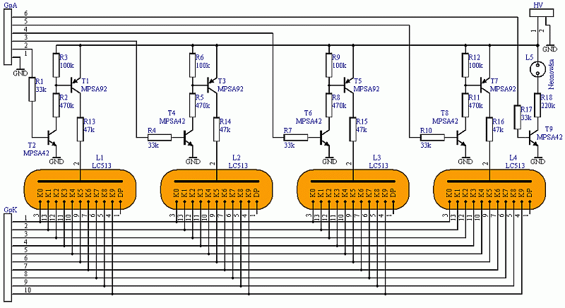

Gast #4509216
Genau ich meine den 74141, den russischen Treiberbaustein. Die
Hardwarekonfiguration funktioniert, die Uhr ist ein Nachbau. Natürlich
kann ich im Aufbau etwas verdreht haben aber ich möchte erstmal die
Multiplexansteuerung besser verstehen. Ich habe momentan kein Schaltbild
hier aber die Anodenansteuerung erfolgt wie im obigen Bild.
Als Basiswiderstand für den MPSA 42 habe ich 10 k genommen.

#4509394
Ich tippe hier auf einen Programmierfehler, kannst du dein Programm
nicht mal zeigen?
Was heisst 'die richtigen Zahlen aber auf allen 3 Röhren gleichzeitig' ?
Sieht man mehrere Ziffern gleichzeitig in einer Röhre? Dann stimmt was
mit der Anodenansteuerung nicht.
Grundsätzlich solltes du es so machen:
- alle Anoden aus
- Kathoden für erstes Röhrenpaar ausgeben
- erste Anode an
- auf nächsten Interrupt warten
- alle Anoden aus
- Kathoden für zweites Röhrenpaar ausgeben
- zweite Anode an
- alle Anoden aus
- Kathoden für drittes Röhrenpaar ausgeben
- dritte Anode an
und dann wieder von vorne.
Nach dem Ausschalten der Anoden evtl. kurz warten, etwa 10µs, damit die
Röhren wiklich aus sind, wenn die nächsten Kathoden angelegt werden.
Gibt sonst leicht Geisterbilder.
Grudsätzlich ist es besser Nixies nicht zu multiplexen, ich habe jedoch
selbst drei 4-stellige Uhren mit ZM1042-Röhren seit mehreren Jahren
problemlos am laufen. Multiplexfrequenz ist 1kHz, machst du das wirklich
mit 10kHz (100µs Interrupt) ?
Eine einstellige Uhr mit einer IN1 hat jedoch nicht lange funktioniert,
da war die Röhre tot. Hier vermute ich jedoch eine zu hohe
Anodenspannung als Ursache. Die lief hoch, wenn die Röhre dunkel war.
Beim ersten Einschalten danach fliesst dann kurz ein zu hoher
Anodenstrom. Ich denke, dass war der Grund für den Ausfall.
Gruß Uwe

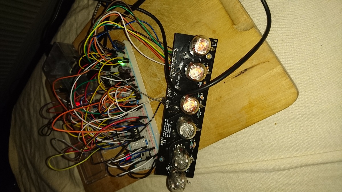

Gast #4510097
Hallo Uwe,
Danke für deine Rückmeldung. Stimmt zum blanking Intervall hast du was
geschrieben. Habe gerade in meinen Code geschaut und da ist anode_cnt++
nicht doppelt, also habe ihn vorhin falsch abgetippt.
Habe jetzt deinen Vorschlag getestet, jeweils im 10 und 1 kHz Bereich
und es klappt nicht. Habe im Netz noch für 6 Röhren die Empfehlung 600
us Einschaltzeit und 2500 us Ausschaltzeit gefunden, geht auch nicht.
Dauert der ganze Zyklus länger als 20 ms geht auch das Flackern los.
Ich vermute mal es liegt dann an meinem experimentieraufbau, die
Software müsste ja so stimmen. Hab euch das Chaos mal abfotografiert :).
Ich werde am Wochenende nochmal die Verkabelung prüfen. Vielleicht liegt
es auch am Anodenwiderstand und dass er zu klein ist mit 22k. Die Ziffer
1 geht ja auch nicht richtig.
Gruß ent
