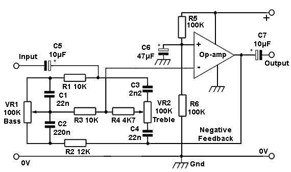

Aber auch andere. Hab den Krämpel mal simuliert (AC Analysis). Und der
Frequenzverlauf ist gräuslich! In Mittelstellung der Potis ist der
Frequenzverlauf nicht neutral und auch nicht symmetrisch, bei
Maximalposition ist die Höhenverstärkung nur 10dB, während die
Bassverstärkung 20dB erreicht. Und so einen Käse bekomme ich bei den
meisten vorgeschlagenen Schaltungen, z.B. auch die hier erzeugt nach
meiner Analyse keine sauberen Ergebnisse:
http://ok1ike.c-a-v.com/soubory/tipy/1%20IC%20TONE%20CONTROL%20PRE%20AMPLIFIER.JPG

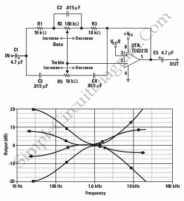

Ausnahme bildet da
Single opamp tone control
von
http://www.simplecircuitdiagram.com/2010/02/03/single-op-amp-tone-control/
Hier ist der Frequenzverlauf sauber neutral in Mittelstellung, und die
Maxima bzw. Minima liegen bei +-20dB. Und diese Schaltung ist mit die
simpelste! Wie kann das sein? Wieso kursieren da soviel schlechte

von Peter D. (peda)
Die linke Schaltung ist schlichtweg falsch.
Das untere Ende gehört an GND und nicht an den OPV-Ausgang.
Mit OPV ist die rechte Schaltung richtig.

von Einer (Gast)
Da muss ich Wiedersprechen
das ist rechts genauso und richtig.
bei der linken schaltung sind nur R3 und R4 zusätzlich.
Ansonsten sind die Schaltungen gleich bis auf die unterschiedliche
dimensionierung, zu der auch R3 und R4 gehören (sind rechts eben 0).
Die schaltung kann man auch mit Transistoren aufbauen.
Nennt sich auch Kuschwanzregler.
MfG

von Thomas Z. (thozei)
Das sehe ich nicht so. Beide Schaltungen sind im Prinzip identisch,
Baxandall-Netzwerk in der Gegenkopplung. Müssen vom Ausgang gespeist
werden.
ALLERDINGS sind links die Kondensatorwerte falsch, die müssen paarweise
gleich sein.
Außerdem sind die Impedanzen sehr hoch, das gibt unnötig Rauschen.
Ich würde um den Faktor 10 bis 20 tiefer gehen.

von Peter D. (peda)
Bernd K. schrieb:
> Unfug. Die rechte und die linke Schaltung sind in allen wesentlichen
> Punkten identisch.
Nö, die linke Schaltung ist asymmetrisch dimensioniert, d.h.
unterschiedliche Bauteilewerte für Dämpfung und Anhebung, wie es für
passive Schaltungen vorgesehen ist. Daher ergibt sich auch eine
unterschiedliche Kennlinie bezogen auf die Potistellung.
Klangsteller-ICs haben typisch eine ähnliche Kennlinie, wie die rechte
Schaltung.

von Michael B. (laberkopp)
Mark S. schrieb:
> Es gibt keine ideale Klangregelung für jeden Anwendungszweck
Es gibt aber schon Grundanforderungen:
Die Potis sollten Gleichspannungsfrei sein,
und der Höhenregler sollte den Bassverlauf nicht beeinflussen bzw.
umgekehrt,
und der Effekt der Schaltung sollte nicht von der Eingangsimpedanz
abhängig sein
Na ja, 10k und 12k sind auch nicht symmetrisch.
> diese Schaltung ist mit die simpelste!
Na ja, sie erwartet VCC/2, es fehlt bloss der Spannungsteiler R5 R6 C6,
ansonsten sind die identisch, bis auf den hier richtigen
Widerstandswert.
Ich würde sowieso nur Schaltungen mit positiver und negativer
Versorgungsspannung aufbauen um den Einschaltplopp zu verhindern. Dann
entfällt R5 R6 C6 sowieso. Und einen OpAmp als Eingangspuffer
vorschalten, der fehlt bei beiden.
