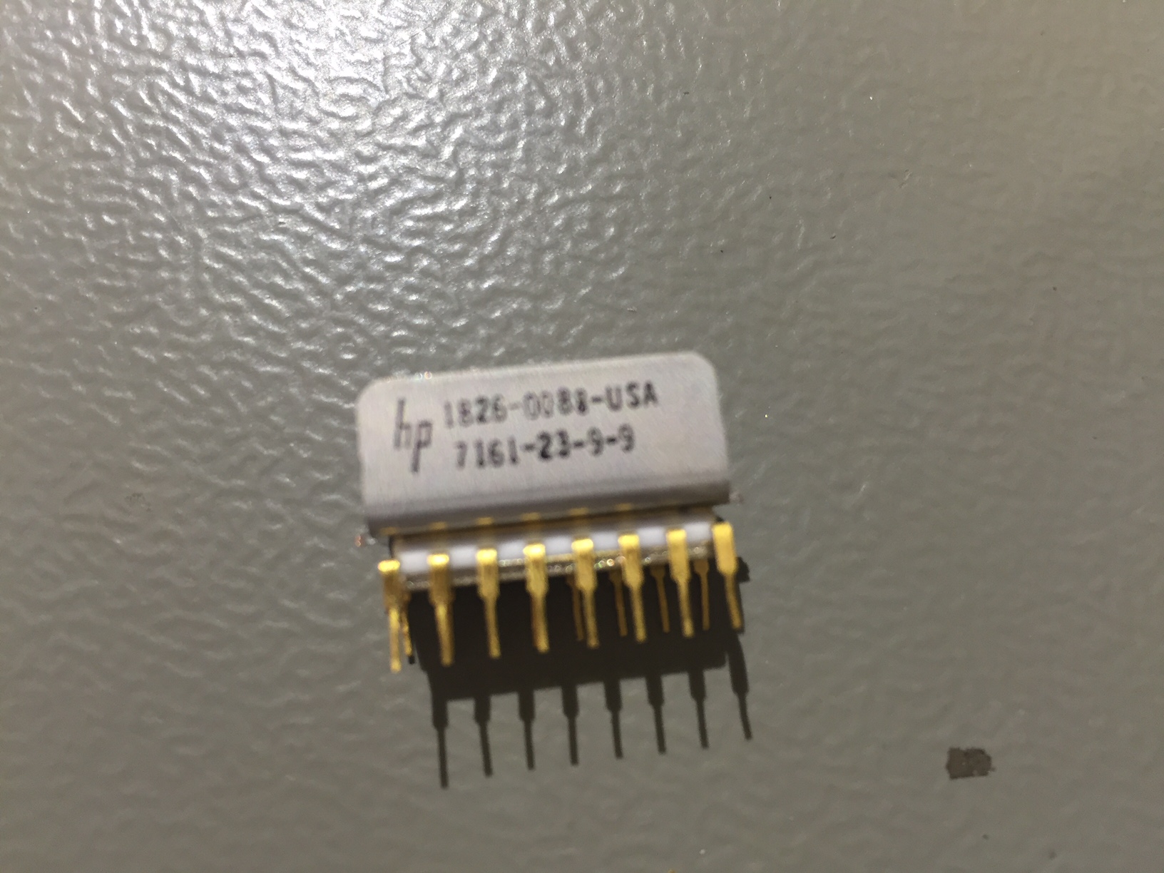

Liebe Freunde der alten Messtechnik,
ich suche für einen HP 5345A Zähler den oben im Betreff genannten
Schaltkreis (Analogverstärker). In dem Zähler sind zwei dieser IC's
defekt, wäre schön wenn mir jemand wenigstens mal einen verkaufen
könnte, so dass ein Kanal erstmal wieder funktioniert. Es kann gerne ein
gebrauchter (gezogener) sein, es muss kein NOS sein.
Viele Grüße
Engelbert

wir sprechen hier von einem Bauteil aus dem Jahre ca. 1979..1981. Der
Zähler ist Baujahr 81. Diese Bauteile wurden damals für HP im Auftrag
angefertigt - das sind keine umgelabelten Standardbauteile. Ich habe
inzwischen auch eine Quelle aufgetan die wohl noch diese Bausteine als
NOS verteibt. Nur sind die halt ziemlich teuer und damit rechnet sich
die Reparatur eigentlich nicht mehr, zumal ich nicht weiß, ob es noch
weitere Fehler im Zähler gibt.
Ich wollte nur mal in die Runde fragen, ob den jemand zufällig hat und
ggfs. verkaufen möchte. Zur Not beiße ich in den sauren Apfel und
bestelle mir die beiden.
Es ist mir auch klar, dass die Lagerhaltungskosten bezahlt werden
müssen.
Viele Grüße
Engelbert

Mal wieder der teuflische ASIC Einsatz von HP. Man hätte auch einen
FET-Impedanzwandler verwenden können, aber nein, Eingang quasi direkt
auf den ASIC. Nur im X10 Modus ist noch ein FET dazwischen.
Man könnte allerdings einmal versuchen, an Pin 10 und 7 vorsichtig ein
Signal anzulegen und schauen, ob der Rest noch funktioniert.

Ja, das habe ich mir auch schon überlegt. Aber ich habe keine Ahnung
welchen Pegel ich da benötige, außerdem ist es ja ein Differenzsignal.
Ich habe keine Lust auch noch die nächste Stufe abzuschießen.

Das IC war anscheinend im HP 5370A und 5345A eingesetzt
http://www.ko4bb.com/getsimple/index.php?id=download&file=HP_Agilent/HP_5370_Universal_Counter/HP_5370A_-_Operating_and_Service_Manual.pdf
Im Handbuch zum 5370A auf Seite 120 sind zwei aufgeführt, A3U1 und A3U2
"IC-LIN 114=BIT WIDE BAND AMPL"
Wird auch unter der Militärnummer "National Stock Number
5962-01-627-2648" gelistet.
Auf Seite 259 ist das Schaltbild dazu
