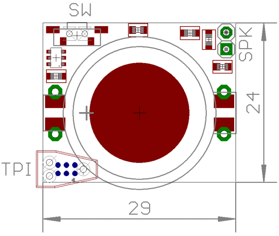

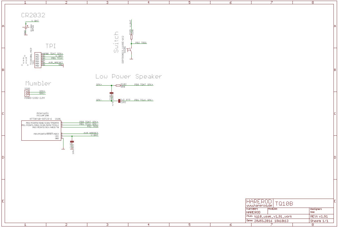

Grad mal Farnell geguggt:
Tiny9 (0,67€) ist eine gute Wahl, sogar billiger als der Tiny10
(0,845€), der meine Standardwahl gewesen wäre.
Überraschend, weil ich beim Tiny10 eine höhere Verbreitung und damit bei
kleinen Stückzahlen einen niedrigeren Preis erwartet hätte.
Aber richtig Geld sparen kann man beim Einsatz eines PIC10F200 - nur
0,483€.
Das wäre mal wieder ein Spaßprojekt, so wie dieses hier:
http://www.harerod.de/applications_ger.html#TQ10_melody
Geht aber auch problemlos im fliegenden Aufbau - siehe Bild.

von Marcus H. (Firma: www.harerod.de) (lungfish) Benutzerseite
npn schrieb:
> Marcus H. schrieb:
> War der Hamster nach dem Abkauen der Platine wenigstens satt? :-)))
> Oder hat er anschließend eine neue Herausforderung verlangt (FR4)?
Das war meine Meise. Die ist schon ein näschertes Vieh - da legt man
extra Hühnerfutter hin - und was wird angefressen - genau, die
Platine...
Sooo,
im Anhang ein Schaltungsvorschlag für einen tastengesteuerten Quäker.
Die Platine ist mit 29mm x 24mm um einen CR2032 Knopfzellenhalter
aufgebaut. Die CR2032 wird mit 220mAh angenommen.
Der Lautsprecher wird über optionale Filter im Gegentakt betrieben, um
auch das letzte Milliwatt aus den Endstufen zu pressen.
Der SMD-Taster kann wahlweise auch durch einen Sensor ersetzt werden.
Der R101 ermöglicht den Verzicht auf die eingebauten Pullups.
Im Einstiegsmodell werkelt ein PIC10F200 mit 1MIPS. Hier sind
Standby-Ströme im Bereich von 1µA zu erreichen.
Für Poweruser steht eine Hochleistungsvariante mit ATtiny9 zur
Verfügung. Dieser Bolide geht mit nominal 9,6MIPS ins Rennen. Bezahlt
wird dies jedoch mit 50% Mehrkosten für die MCU (0,67€ statt 0,48€) und
einem erhöhten Standby-Stromverbrauch von ca. 2µA.
Programmiert wird die Baugruppe über TagConnect TC2030NL kompatible
Pads, so dass hier in der Großserienfertigung keine Zusatzkosten
entstehen.
Für beide MCUs stehen zahlreiche freie Programmierwerkzeuge zur
Verfügung.
Sei es Assembler für den sportlichen Enthusiasten, über C-Compiler für
den routinierten Profi, bis zur Arduino-Sketch* für den ambitionierten
Einsteiger.
Grüße,
 Marcus
* für Arduino-Sketch ist ein ATtiny10 erforderlich. Die
Hardware-Zusatzkosten gegenüber ATtiny9 belaufen sich auf ca. 50%.
