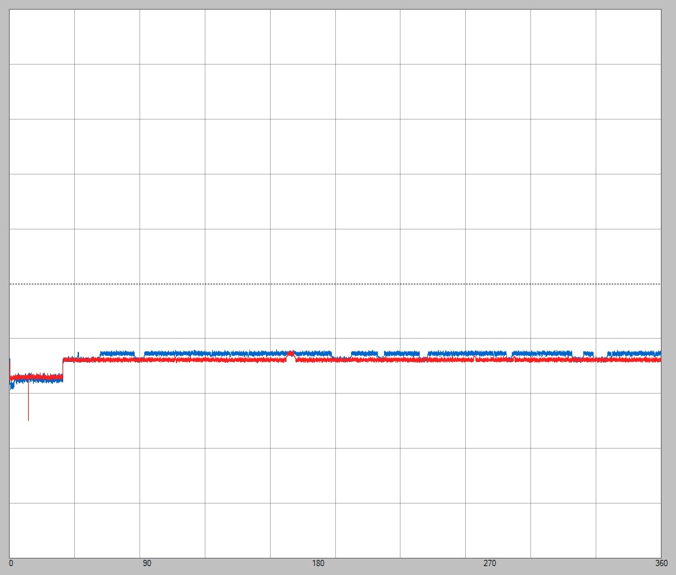

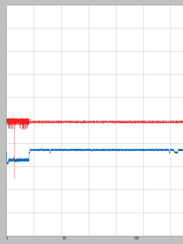

Howdyho!
Habe mal wieder ein Problem:
Ich erfasse mit dem ADC eines STM32F407 ein Signal (DualMode und
CircularMode). Dieses wird abwechselnd und manuell in zwei Buffer
geschrieben. Sobald ein Buffer vollgeschrieben ist, wird ein Flag
gesetzt und in der Mainloop der SPI getriggert der diesen Buffer an
einen STM32F429 sendet. Das heißt ich bekomme einen kontinuierlichen
Stream. Danach gehts über Ethernet an den PC und ich bekomme das Signal

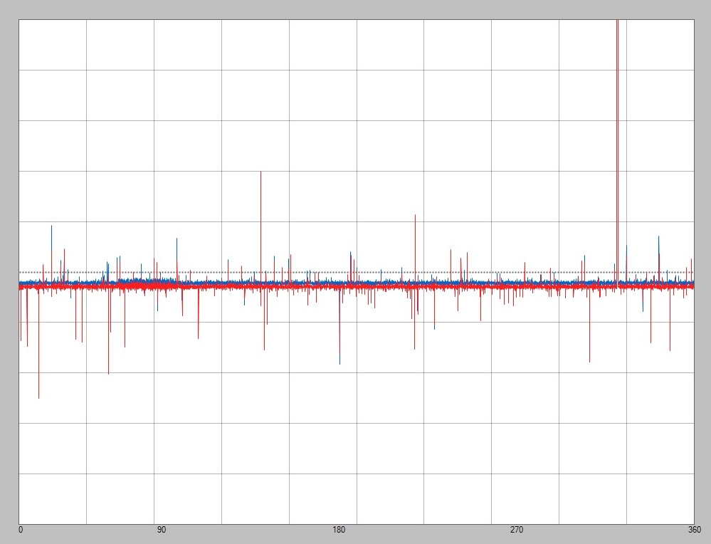

wie auf den Bildern zu sehen. Das Komische ist nun, dass genau während
der SPI-Übertragung ein Rauschen (?) auftaucht. Bestätigt habe ich mir
das ganze mit einem Delay vor der SPI-Übertragung, deshalb auch der
Offset auf den Bildern.
Folgende Einstellungen habe ich noch getroffen:
- Alles läuft über DMA, genauer gesagt DMA2
- Nur für ADC-DMA FIFO aktiviert (1/4Full, Word)
- ADC Clock 22,5MHz
- ADC-SampleTime 3 Cycles
- ADC getriggert mit 7kHz
- Buffergrößen jeweils 48912 Bytes
- SPI Clock 2,8125MHz
Auch, wenn ich mit diesen Einstellungen etwas rumspiele, ändert sich
nichts am Rauschen, ausser, logischerweise je nach Einstellungen, die
Dauer.

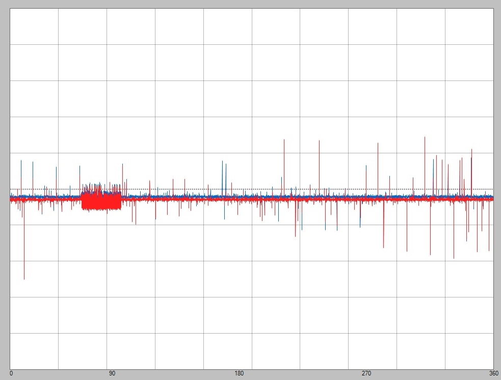

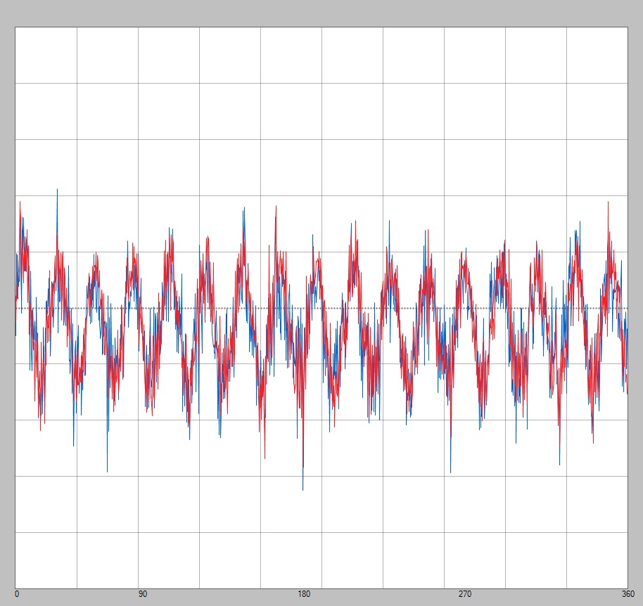

Seltsam ist auch, dass das Rauschen mal mehr mal weniger stark
ausgeprägt ist, siehe Bild 2. Manchmal ist es auch kaum zu sehen.
Allerdings wiederholt es sich im gleichen Schema.
Hat jemand irgend eine Idee, was das sein könnte? Vielleicht liege ich
mit meinen Annahmen auch total daneben?
Danke euch schonmal!
Grüße
Reggie
OP (Firma: HEGRO GmbH) #4510150

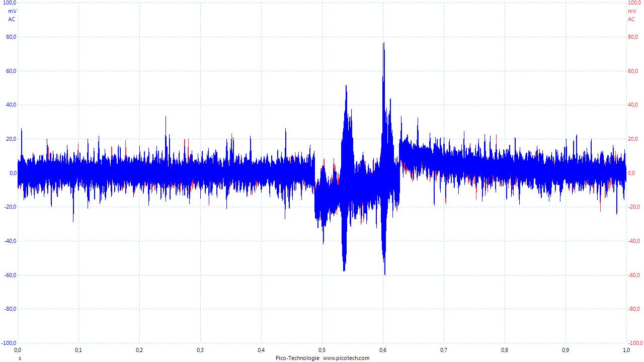

Okay, gerade habe ich mit dem Oszilloskop direkt am Signal gemessen, da
taucht dieses Rauschen auch auf und zwar immer dann, wenn das SPI
losschießt. Kann das sein, dass das SPI hier so eine Wirkung auf die
Umgebung hat?!
EDIT: Achso, habe die Kabel der Sensoren vom STM abgesteckt.

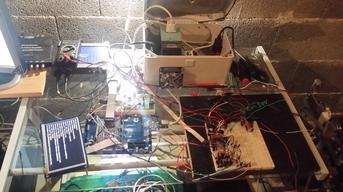

OP (Firma: HEGRO GmbH) #4510204
Alexander K. schrieb:
> ist das ein Breadboard aufbau? wenn ja versuch mal die kabel vom spi
> weiter weg vom analog teil zu legen. bzw mach mal ein Foto vom Aufbau.
Vielen Dank für die schnelle Antwort. Die Sensoren kommen mit etwa 1m
geschirmtem Kabel ans Breadboard, von dort mit Jumperkabeln an den STM,
siehe Bild. Ich nehme nur Frequenzen im Bereich 5-30 Hz auf, deshalb
möchte ich auf dem Breadboard erst mal vorfiltern, was ich bisher aber
noch nicht tue. Der Frequenzumrichter arbeitet zwischen 2-16kHz, das ist
komischerweise null Problemo. Aber die 2MHz vom SPI machen mich fertig.
Erstaunlich wieviel so ein kleines "Ding" im Gegensatz zum Umrichter
anrichtet.
EDIT: Jetzt ist auch das Bild oben.
#4510228
okay räumlich weiter trennen wird schwierig :)
das sensor signal kommt zur Zeit also direkt auf das breadboard und dann
an den 407er?
wie sieht die masse anbindung der einzelnen boards/signale aus?
evtl könnte eine extra leitung für das spi interface helfen, diese wäre
dann nah an der cs und den datenleitungen zu legen.
auch die masse des analog signals kann ich auf dem foto nicht ausmachen,
auch hier rückweg (masse) so nah wie möglich am hinweg (signalleitung)

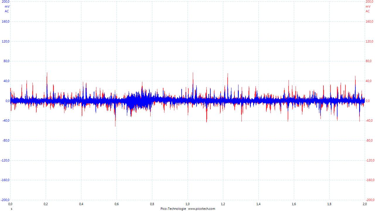

OP (Firma: HEGRO GmbH) #4510244
> an den 407er?
Genau, keine Veränderung, wenn ich direkt an den F407 gehe.
> wie sieht die masse anbindung der einzelnen boards aus?

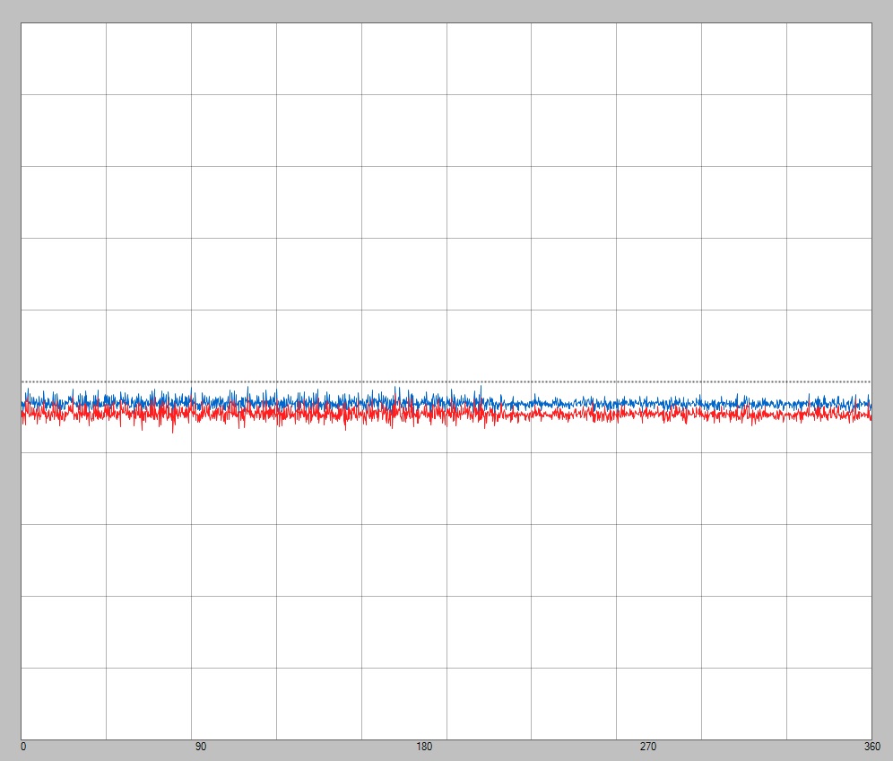

Für Masse verwende ich auch wieder Jumperkabel. Von jedem Board zu allen
anderen Boards.

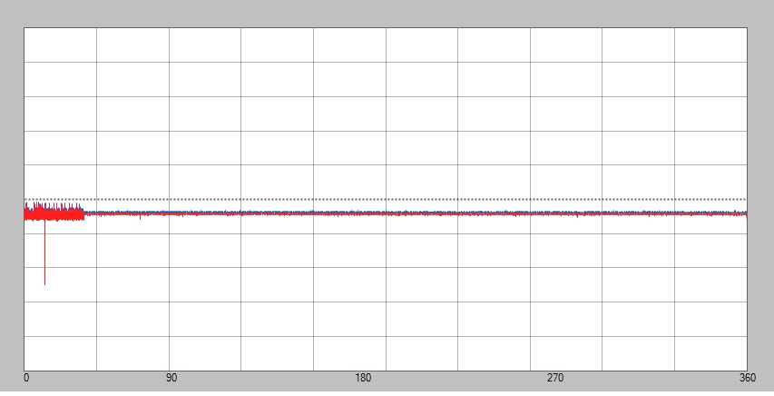

Jetzt habe ich gerade deinen Tipp mit dem zusätzlichen Massekabeln
befolgt, es scheint schon etwas geholfen zu haben, siehe Bild. Vielen
Dank dafür erstmal!
Habe alle SPI-Leitungen zwei mal mit zwei Masseleitungen umwickelt. Gibt
es hier noch eine bessere Möglichkeit?
EDIT: Schon wieder Bild vergessen :>

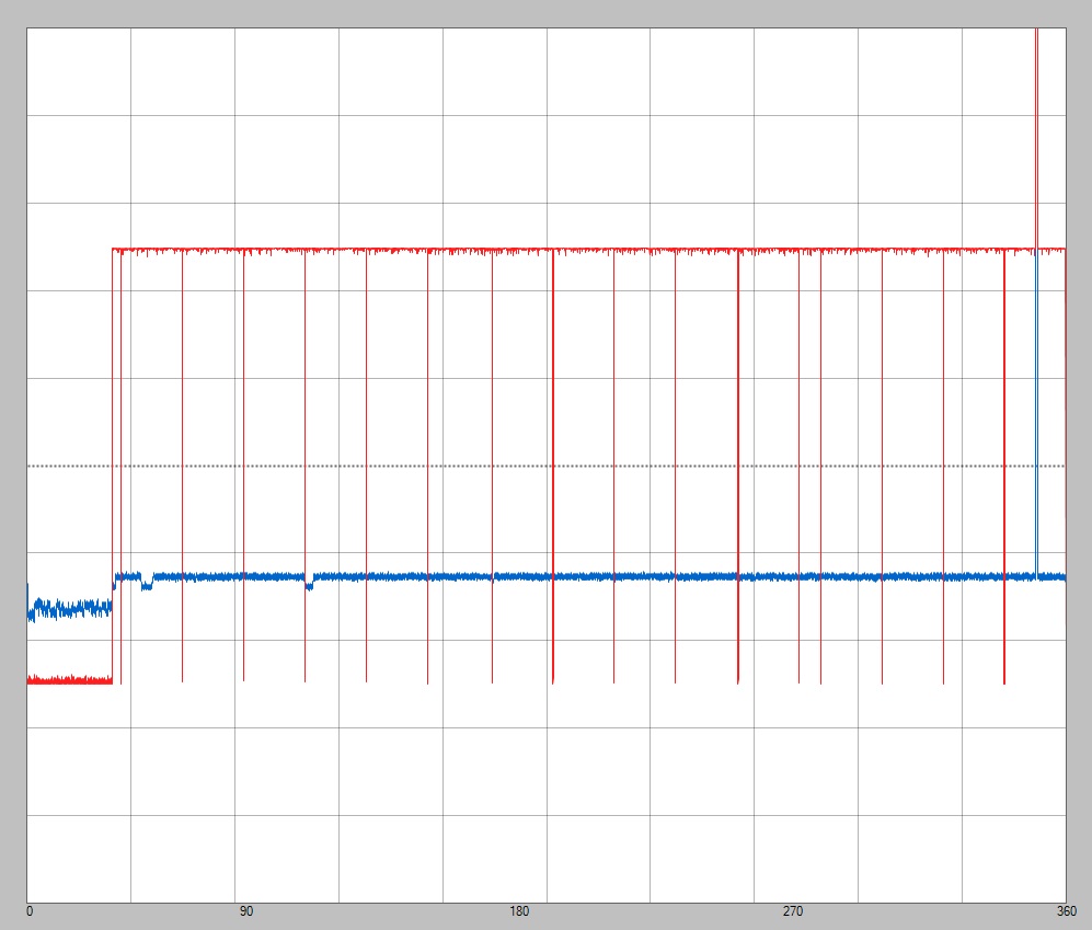

Könntest du mal eine feste Spannung auf dem Pin messen? also irgendwas
stabilisiertes (nur nicht die 3,3V auf dem Discovery Board, die wird da
auch als Vref für den ADC verwendet) z.b. ne 1,5V Batterie. Und
gleichzeitig auch die CS Leitung vom SPI? Dann können direkt 2 Sachen
getestet werden.

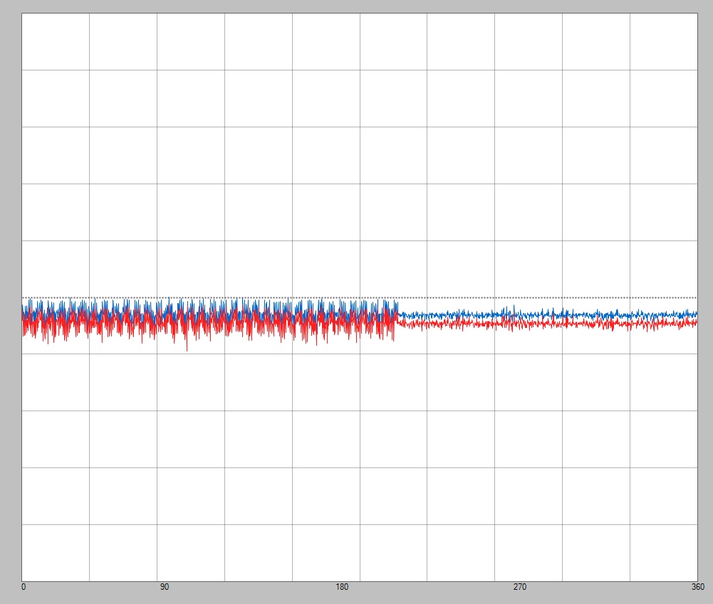

OP (Firma: HEGRO GmbH) #4510718

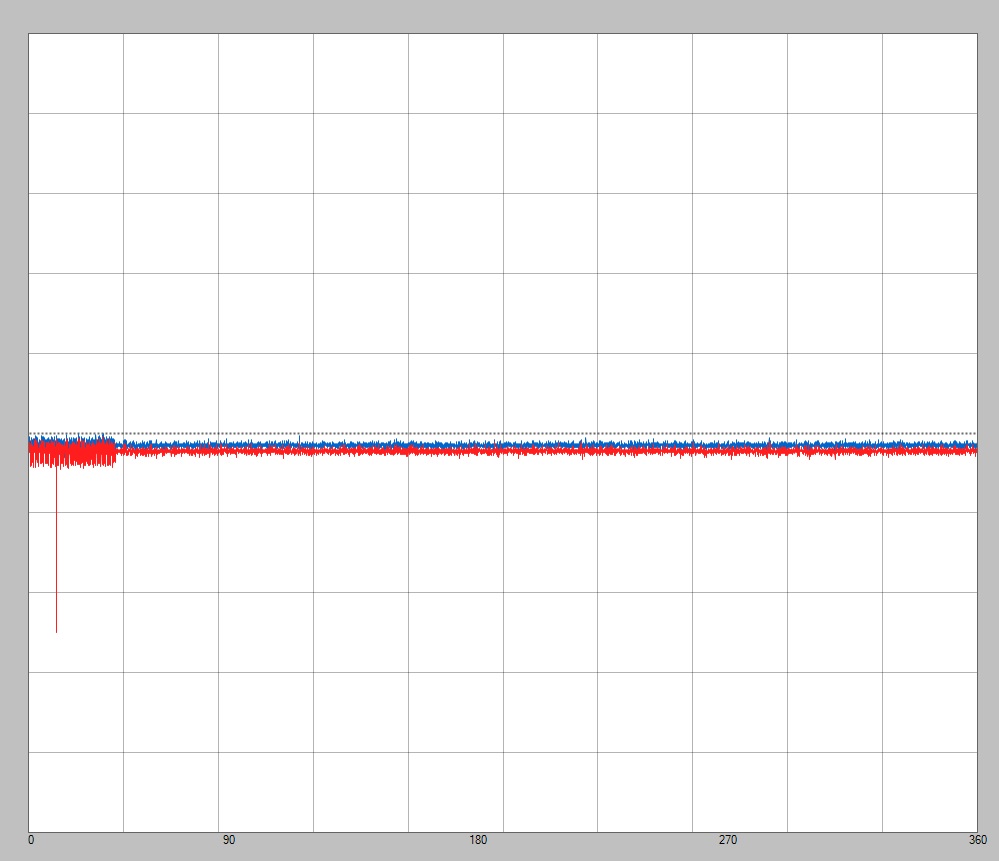

> getestet werden.
Siehe bitte Bilder. Habe auch mal mit offenen Pins gemessen. Hoffe du
siehst da irgendwas. Ich bin Maschinenbauer und elektrotechnischer
Primat.

#4510770
Reginald L. schrieb:
> Ich denke hier habe ich schon das Möglichstes versucht (?): SPI liegt
> auf PortA, ADC auf PortB und PortC.
So wie ich das auf dem Foto sehe nutzt du für SPI PA5,6,7, das sind
alles pins die auch als adc genutzt werden können, also mit an der ADC
Peripherie hängen.
Mach ein Pin-remapping auf die Pins B3,4,5 um weiter SPI1 nutzen zu
können oder weich auf SPI2 oder 3 aus. Hauptsache weit weg vom adc und
keine pins nutzen die damit geteilt werden.
Die Batterie zeigt das es nicht wirklich an der Impedanz vom Sensor
liegt, also wird ein OPV hier nicht viel helfen. Offene Pins "messen"
alles was so in der luft ist, also nicht brauchbar.
Wie ist deine GPIO konfiguration für die SPI-Pins? Du kannst mit dem
GPIO_Speed die Flankensteilheit beeinflussen. Stell das mal auf 2 bzw 25
Mhz je nachdem wie schnell du dein spi laufen lassen willst. Sonst halt
noch die Widerstände einbringen, hochohmig anfangen, wenn es nicht geht
niederohmiger weden. (Das hängt unter anderem von parasitäten
Kapazitäten ab, bei so einem "Draht"-aufbau ist das schwehr
abzuschätzen)
Wobei ich denke das ein wechsel der SPI-Pins am meisten bringt
> h_gpio.GPIO_Speed = GPIO_High_Speed;
Stell das mal auf GPIO_Medium_Speed oder GPIO_Low_Speed (25 bzw. 2Mhz)
Wenn deine SPI mit weniger als 25 oder gar 2 Mhz Daten raus schiebt.

Also habe jetzt den Pin-Speed auf 25MHz gestellt, SPI-Leitungen mit
Masse umwickelt (:>) und SPI1 auf PortB gelegt. Man erkennt schon einen
deutlichen Unterschied zum Anfangszustand. Allerdings wäre das für meine
Zwecke noch nicht ausreichend, weshalb ich mich jetzt auf die OPVs
stürzen werde.
Ich verstehe aber immer noch nicht, warum das Rauschen mal relativ stark
ist und dann wieder kaum zu sehen.

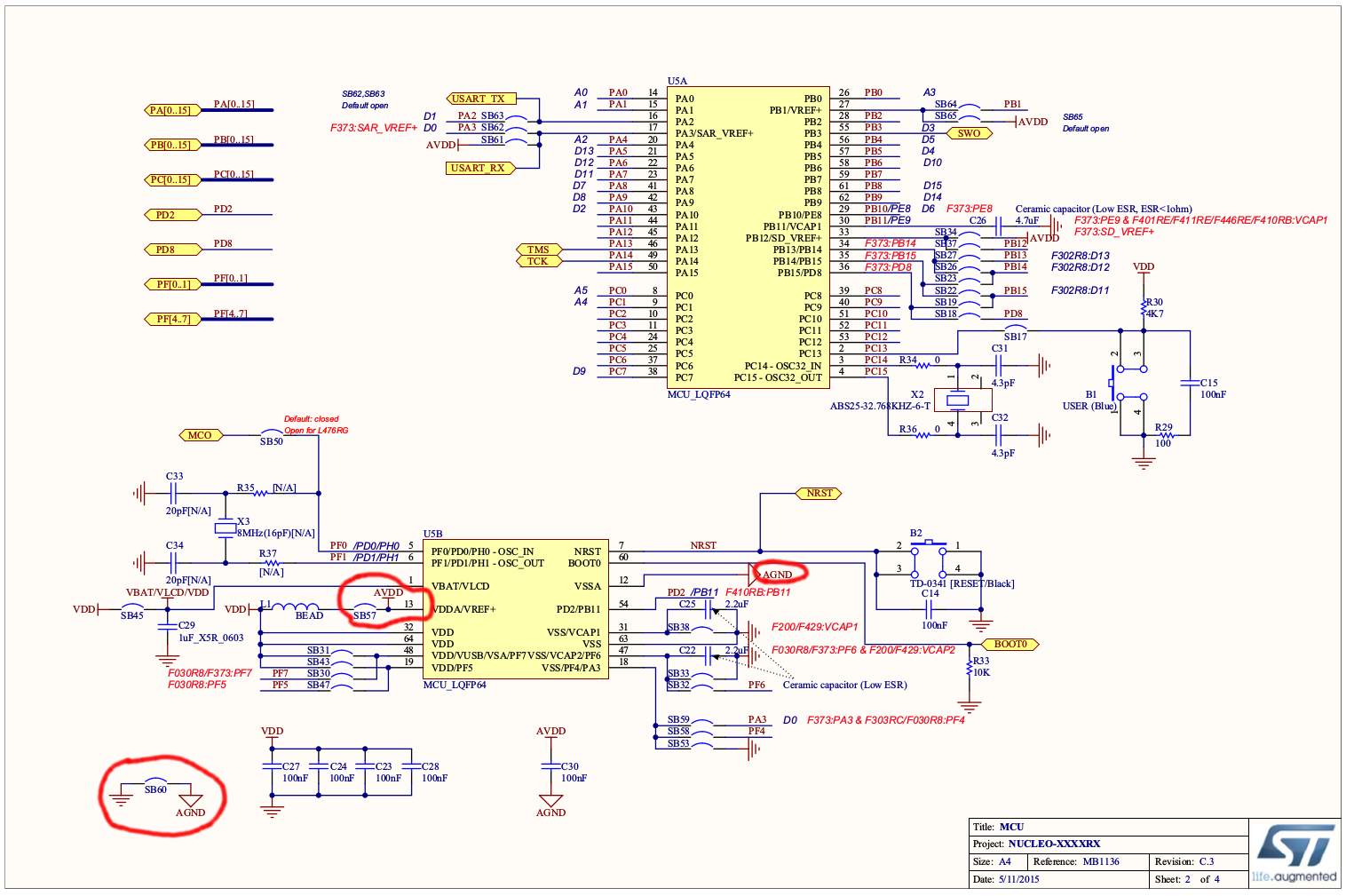

Auf dem 407er Discovery Board ist der ADC nur recht rudimentär an die
3V3 vom mikrocontroller angebunden. Wenn du ein Scope zur Verfügung hast
vllt mal am C25, C22 (VDDA) oder am C23,C21 (Vref) messen, wenn du dort
auch die störungen siehst, dann hilft nicht mehr viel.

OP (Firma: HEGRO GmbH) #4511041
> wenn du dort
Das war der entscheidende Tipp nehme ich an! Auf dem Bild ist VDD
während der SPI-Übertragung zu sehen.
Nur dein "hilft nicht mehr viel" gefällt mir gar nicht :>
Ich verstehe den Zusammenhang hier nicht wirklich. Mir ist bewusst, dass
der ADC die 3v3 als Referenzspannung nimmt. Wenn ich ihm die
Referenzspannung extern zuführe, würde ich das gleiche Bild sehen?

Der ADC verwendet die gleichen 3V3 wie der mikrocontroller. Sind also
störungen auf diesen 3V3 (z.b. durch das SPI Modul) sieht auch der ADC
diese, das heißt soviel wie dein analog signal wird nicht von der SPI
übertragung beeinflusst, dein ADC aber. bei dem 12 bit adc wird die 3V3
in 4096 Stufen geteilt. Also ungefähr 0,8mV pro Stufe (der kleinste
unterschied der gemessen werden kann).
Angenommen dein eingangssignal bleibt immer gleich bei 1V dann würde der
adc einen wert von 1 / 0,0008 messen. Also 1250, vorrausgesetzt deine
Referenz ändert sich nicht. Tut sie es aber doch (Abfall auf 3V ~=
0,7mV) misst der ADC 1 / 0,0007 = 1428. In deinem Programm gehst du aber
von 0,8mV pro Schritt aus, würdest das also als 1428 * 0,0008
interpretieren. Das wären 1,14V.
Ändern kannst du das nur wenn du VDDA und Vref weiter stabilisiert (mehr
Kapazität bzw eigener Spannungsregler, unabhängig vom digitalteil).
Das wird aber auf Grund des Designs des Discovery Boards schwierig.
Bauteile L1 R23 C21,22,23,25 sind da involviert, alles 0603er smd teile
ohne viel platz. Oder wie angesprochen extern zu führen, dafür aber L1
Herausnehmen und an die Pads gehen, es gibt keinen extra anschluss
dafür.
Was noch möglich wäre ist die benutzung der internen referenzdiode. Das
ist ein Kanal, den du mit deinem ADC messen kannst der an eine
Referenzspannungsdiode (auf dem STM) angeschlossen ist. die immer ca
1,2V (wenn ich es richtig im Kopf habe, steht im datenblatt) hat. Diese
würdest du im Zyklus messen, aus dem Messwert deine aktuelle Vref
feststellen und diese dann verwenden um die anderen messwerte richtig zu
interpretieren. Klingt nach arbeit oder ? :)

Auch VDDA nicht vergessen (Das ist die Spannungsversorgung für den ADC)
Ich würde L1 runter nehmen und auf das Pad zu R23 einen LDO
Spannungsregler mit möglichst geringem Rauschen und Hoher Noise
rejection (PSRR) anbringen, gespeist von den 5V auf dem Board (was auch
nicht ideal ist). Masse davon muss auch auf Gnd gelegt werden, die
negative Referenz liegt in dem gehäuse fest auf masse.
Zum testen vllt erstmal nur l1 hoch nehmen und über eine 3v knopfzelle
oder ein externes lineares Ntezteil anschließen. Geh nicht größer als
VDD mit der Spannung.

PS: Ich habe jetzt einen 2-Kanal OPV dran hängen (TLC272). Habe auch
versucht zu filtern: Direkt vom Sensorsignal 100nF gegen Masse, dann in
OPV, Offset auf 1.5V und Verstärkung so gewählt, dass ich etwa +-1V bei
Vollausschlag bekomme. Dann am Ausgang vom OPV einen herumliegenden
Widerstand genommen und nochmal 100nF gegen Masse. So sieht das jetzt
aus und ich bin schon extremst zufrieden, ja, sogar richtig begeistert.
Leider habe ich mehr "probiert" als das Hirn betätigt. Wie bekomme ich
denn das Signal weiter gefiltert? Ich würde schon gerne möglichst sauber
in den PC reinkommen bevor ich dort mit der Signalverarbeitung anfange.
Als Grenzfrequenz würde ich mal was zwischen 50-100Hz nehmen, es sollte
ein Sinus rauskommen.

Ingo Less schrieb:
> ch würde versuchen die Ursache, nicht die Wirkung zu bekämpfen. SPI
> verursacht Störungen, weil es kapazitäten schnell umladen muss.
Ich würde an Deiner Stelle den Post von Ingo aufgreifen:
Du hast einen komplexen mc, der alle möglichen Aktionen parallel zum ADC
ausführt. Aber nur die Übertragung auf dem SPI verursacht bei Dir diese
massiven Störungen.
* Warum ist das so?
* Kommen diese Störungen aus dem mc oder von extern
  (z.B. kapazitive Last auf dem SPI-Bus, siehe Ingo)
* Verschwinden die Störungen, wenn keine Last am SPI hängt?
Gruß, Stefan

OP (Firma: HEGRO GmbH) #4512256
> massiven Störungen.
Absolut.
Stefan K. schrieb:
> * Warum ist das so?
Also SPI-Leitungen vom 407er abstecken?

(Firma: www.harerod.de) Persönliche Seite #4512277
>> massiven Störungen.
> Absolut.
> Stefan K. schrieb:
>> * Warum ist das so?
Vielleicht hilft es, die Taktrate so weit wie möglich runterzusetzen und
Serienterminatoren einzubauen?
