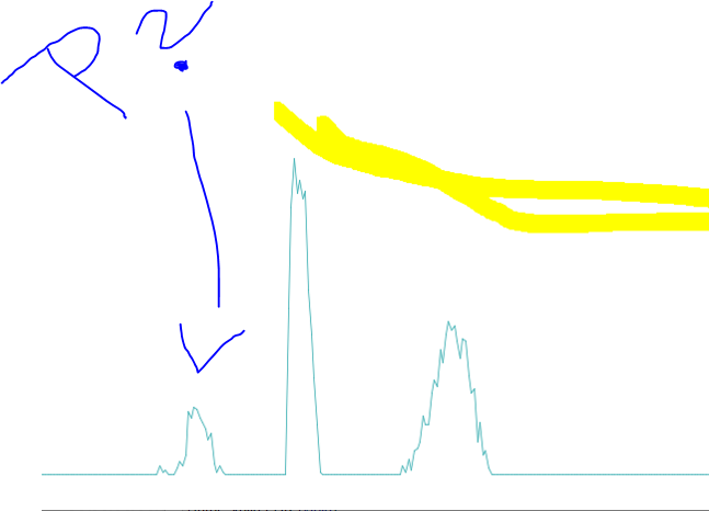

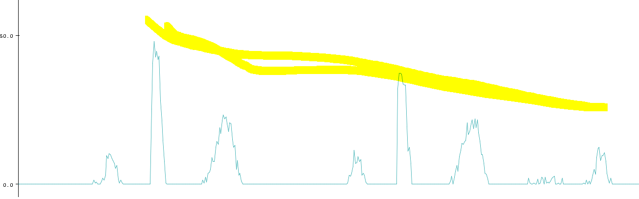

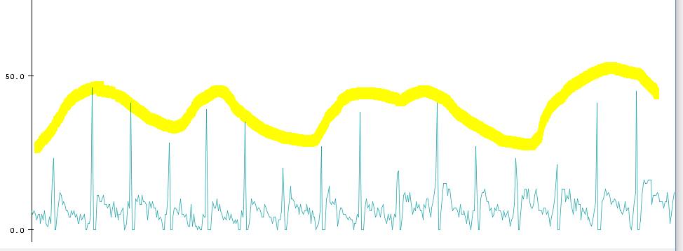

Hallo zusammen und entschuldigt mich erst mal, dass ich ein neues
EKG-Forum eröffnet habe, aber ich habe eine etwas präzisere Frage.
Ich suche keine Over-Kill-EKG-Schaltung, wie die im Netz zahlreich zu
finden sind, sondern möchte verstehen wie ich meine billige
Differenzschaltung verbessern kann. Im Anhang ist mein erster Anlauf zu
sehen (einfacher Instrumentenverstärker) und soweit so gut. Das EKG soll
nicht genauer sein als es da abgebildet ist. Was mich stört sind die
Schwankungen der Baseline (gelb).

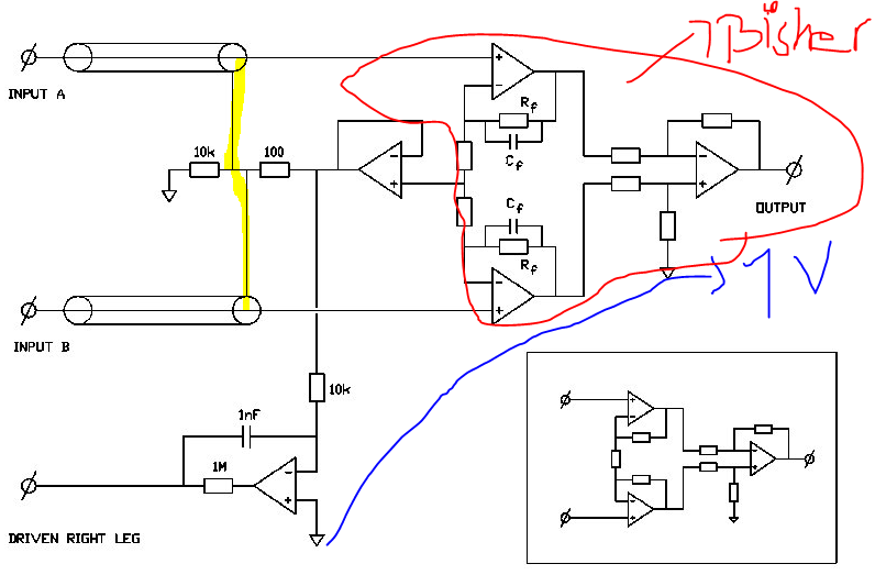

Mein Wissen im Bereich der Elektrotechnik ist recht bescheiden, aber ich
nehme an dieses ist durch die Nulllinienregelung (Right-Leg-Drive) in
Griff zu bekommen?
Der zweite Anhang zeigt einen solchen Schaltplan. Rot eingekreister
Instrumentenverstärker entspricht so in etwa meinen bisherigen Aufbau.
Jetzt möchte ich diese wie auf dem Bild erweitern und verbessern. Möchte
aber gerne eine Erklärung was die Rückkopplung bewirkt und das ganze
verstehen, bzw. wie man genau dadurch jetzt Störungen eliminiert.
Bis zum Impedanzwandler, der die halbe Spannung vom INA überbrückt komme
ich noch mit, die Rückkopplungen (die ich gelb markiert habe)  und deren
Auswirkung kann ich aber nicht nachvollziehen, ebenso den DRIVEN LEG,
der jetzt die "Ersatzmasse?" bildet.
Außerdem eine etwas einfachere Frage, da ich eine unipolare Vcc nutze,
dann einfach, die beiden Grounds mit 1/2 Vcc anheben, das langt oder?
So vielen Dank fürs Lesen und Danke im Voraus!
von Gluehbirne (Gast)
Achso was für mich noch interessant ist, wie man die Verhältnisse dafür
dimensionieren und aufeinander abstimmen muss.
von Stefan F. (Gast)
> Was mich stört sind die Schwankungen der Baseline (gelb).
Und wie sieht das Signal an den Eingängen aus? Wenn es dort auch
schwankt, dann ist doch alles richtig. Oder willst du erzwingen, dass
die Peaks alle auf gleicher Höhe sind? Dann brauchst du einen Limiter.
Kann man vielleicht mit Dioden realisieren.
von karadur (Gast)
Hallo
bei deiner Schaltung haben die Eingänge der OPs keinen Bezug zu GND und
floaten.
Durch die Erweiterung werden die Eingänge auf mittleres Signalpotential
bezogen.
Deine gelbe Leitung legt die Abschirmung deiner Leitung auf halbes
Signal.
Das ist keine Rückkopplung. Damit wird die kapazitive Wirkung der Kabel
verringert.
Hi Stefan
An den 2 Elektroden liegt das EKG Signal, 50Hz + geringer Offset.
Die dritte Elektrode ist direkt an die Masse gebunden, bisher.
Genau mein Ziel wäre es die "Peaks" (R-Zacke) auf gleichem Niveau zu
halten, was auch manchmal im richtigen Moment bei stillhalten gelingt
aber nicht das Wahre ist..
Hi Karadur,
die Versorgung ist nur nicht eingezeichnet, floatend sind sie nicht :)
Primär interessiert mich sowieso nur der Drive im dritten OP.
Dadurch wird doch aber das Signal wieder an den Fuß eingespeißt?
Nunja ich suche mal nach etwas mehr Informationen um schlauer zu werden.
von Wilko N. (woodi)
Es wird nicht das gesamte Signal wieder zurückgekoppelt, sondern nur die
Gleichtaktspannung (und das invertiert). Dadurch wird die Offsetspannung
des Patienten dann gegen einen festen Wert geregelt und somit
kapazitiven Einkopplungen (zB die 50Hz) entgegengewirkt.
Offsetspannungen sollten sich (theoretisch) nicht auf den Ausgang des
Instumentenverstärkers auswirken, jedoch kann die eingekoppelte Spannung
im Vergleich zu der Differenzspannung ziemlich hoch werden und durch die
nicht idealen Eigenschaften der OPs sieht man dann doch die 50Hz am
Ausgang.
Hi Wilko, jetzt kommen wir der Sache näher, so habe ich das mir ja auch
schon gedacht. Stichwort war "nicht das gesamte Signal" was für mich
jetzt auch schlüssiger ist. Danke, jetzt wirds logisch.
Demnach würde ich meine Baseline stabilisieren können, richtig?
Frage hierzu, da invertiert und virtuelle Masse, bei mir ist die
Versorgung unipolar. Funktioniert es dennoch wenn ich die 2 GND die blau
markiert sind um ein bestimmtes Niveau anhebe?
Vielen Dank.

von Volker S. (vloki)
Also für mich sieht dein Signal gar nicht so aus als würde die
"Baseline" stark schwanken. Eher nach zu geringer Abtastrate!
Mit einer höheren Abtastrate erwischt du besser die R-Zacke ...

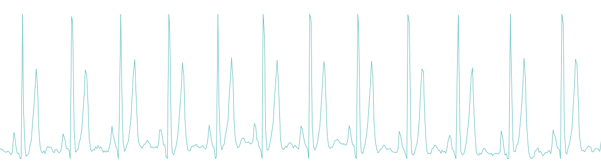

wie bereits erwähnt im günstigen Moment schaut es ordentlich aus
(Anhang).
Aber die R Zacken werden ja mal größer und kleiner, das hat doch nichts
mit Abtastrate zu tun, ich erkenne eine deutliche Schwankung?
Ansosten werde ich mal an der Verstärkung spielen. Mich interessiert es
trotzdem wie das mit Right-Leg-Drive zu realisieren ist.

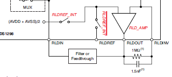

Ja das funktioniert, wird z.B. bei dem ADS1298 (Datenblatt, S.34) so
gemacht, da wird die Referenzspannung auf halbe Versorgungsspannung
gelegt.
Wie hoch tastest du denn ab?
Man sieht doch deutlich die einzelnen Punkte. Wenn im Maximum nicht
gemessen wird dann kann man es eben nicht sehen.

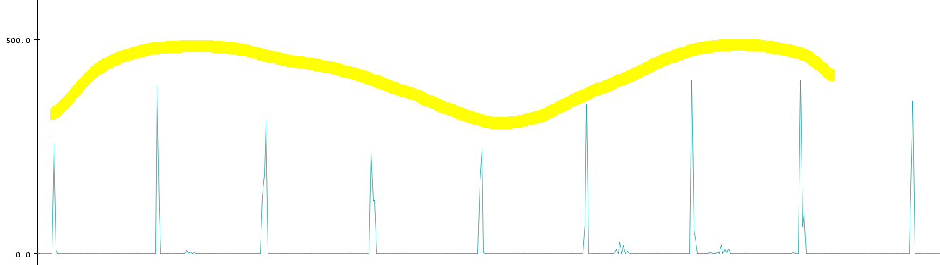

Also hier nochmal deutlich, wie die Zacken unter die Nulllinie
abtauchen, ich werde es dann mal versuchen das Niveau anzuheben und mit
dem Drive zu experimentieren, wollte nur einen Schubser in die richtige
Richtung :)
Und jetzt denk dir mal die negativen Potentiale weg weil bei mir nur bis
0V geht?
> 0V geht?
Auf deiner ersten Abbildung sieht man das Signal doch (fast) komplett
und die R-Zacken schwanken trotzdem enorm. Willst du deine "höchste"
Abtastrate nicht verraten?
Doch die darfst du wissen :) 15k
Bin mir grad nicht sicher ob ich durch meine Bewegung (also nicht
Bewegungsartefakt an sich) das Kabel umherschleudere und es sich nur
einpendelt (an sich passt es). Hinzu hab ich es nur kurz
zusammengesteckt und keine Ahnung ob alle Kontakte super drinnen sind +
alte Elektroden.
Hab aber des öfteren gelesen, Schaltung ohne Leg Drive ist Mist.
Deswegen hier die ganze Aufruhr.
Das ist auf jeden Fall sinnvoll. Es ging mir eher darum, dass das
komplette Signal schwanken müsste und nicht nur die Höhe der R-Zacke. So
wie das oberste in Abbildung 5 hier: http://www.ni.com/tutorial/6349/en/
Mit Right-Leg-Drive sollte es sich dann in Richtung der mittleren
verbessern.
Mit 15K Samples/s müsste das Signal aber auch ganz anders aussehen.
Nicht so eckig! (Das kann eigentlich nicht sein, höchstens der Puls wäre
xHundert Hertz ;-)
Juhu ich lebe <(")

Laut den Aussagen von meinem Professor ist die Nulllinienregulieren
nicht erforderlich, bzw. hilft nicht viel wenn die Masse mitschwingt.
Vielmehr erforderlich ist das Bezugspotential anzuheben.  Also bei
Messung von EEG etc, mehr nützlich.
Gluehbirne schrieb:
> Warum ich so umständlich machen wollte, bzw. nicht gleich ein 1/2Vcc
> Bezugspotential gewählt habe, ist der Grund dass an meinem System noch
> mehr Messungen gekoppelt sind.
Das macht doch den anderen Messungen nichts. VCC/2 wäre doch nur das
Bezugspotential für das EKG.
Schau dir mal das Datenblatt vom AD8236 an. Da ist auch so eine
Schaltung drin. Wenn ich mich richtig erinnere funktioniert die auch
noch mit 3V (Knopfzelle).

von Wolle G. (wolleg)
Gluehbirne schrieb:
> @wolle, hi neuer Thread neuer Name.. nein, das ist abhängig vom Computer
> an welchem ich bin, als Gast so gespeichert, spielt das eine Rolle?
 Nicht unbedingt. Aber manchmal ist es nicht schlecht, wenn man weiß, ob
man schon jemanden etwas geschrieben hat. Hier gleich ein Beispiel:
> Mein Kommentar zu "EKG Drive ist notwendig" hat sich auf deinen Beitrag
> aus anderem Forum bezogen.
Mein letzter EKG-Aufbau beruht zum großen Teil auf
http://focus.ti.com/pdfs/vf/medeq/informationformedicalapplications.pdf
Seite 17 ff.
Wenn ich das dort richtig verstanden habe, dann sorgt das
phasenverschobene Signal, welches in das rechte Bein eingespeist wird,
der Unterdrückung von Störungen (50Hz) und A4 übernimmt die
Nulllageregelung.
Weitere Theorie, insbesondere zum Filter, ist in
http://www.ti.com/lit/ug/slau516/slau516.pdf
enthalten. Weiterhin viel Spaß. (Oder ist das eine ernste Aufgabe?)

Wenn man sich die Kurve herzherz.png ansieht, dann werden ca. 10s
abgebildet.
Bei einer Abtastrate von 15kHz müssen, wenn ich richtig rechne,
15000 x 2 Bytes = 30 000 Bytes/s irgendwo gespeichert werden, also in
10s 300kB.
Z. Zt. verwende ich als Speicher eine SD-Karte und arbeite nur mit 200Hz
bei 3 Kanälen.
Dabei werden allerdings trotz geringerer Abtastrate einige Werte
verschluckt. Das Nadelöhr ist dabei die Ansteuerung der SD-Karte (über
SPI)
Welchen Speicher (Zwischenspeicher) hast Du verwendet?

Sergej W. schrieb:
> aber jetzt ein Oszi zu Verfügung.
damit könnte man die Funktion des Analogteils gut überprüfen. Besonders
gut ist damit auch zu erkennen, wie die z.B. die Kurve durch
Nulllageregelung wieder im Bild erscheint.
Aber unbedingt darauf achten, dass Dein Körper SICHER vom Netz getrennt
ist.
15kHz kamen mir immer schon sehr hoch vor, aber ich dachte, Glühbirne
wird sich schon was dabei gedacht haben.
Wenn ich richtig liege, dann willst Du ja mal mit dem EKG den Puls
messen.
Vorschlag: Mit einem Timer definierte Zeitpunkte vorgeben, wann ein
Messwert gewonnen werden soll. o.ä.
Frohe Ostern
