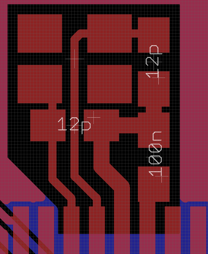

ich habe ein aktuelles Projekt mit einem Quarz in C7-Bauform
(3,2x2,5mm).
Bei der Gehäuse-Bauform hab ich etwas Probleme ein optimales Routing zu
finden.
Ich habe den Quarz (+Lastkapazitäten) zunächst wie in dem ersten Bild
geroutet.
War aber zu dem Zeitpunkt schon unzufrieden, weil ich denke, dass das
Routing weit weg von optimal ist.

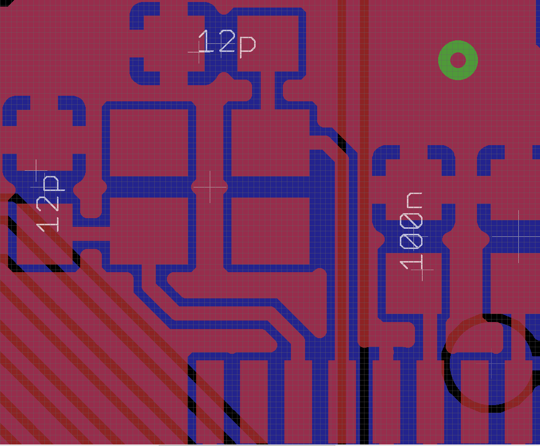

Bild 2 zeigt meinen aktuellen Versuch.
Es ist ein 16MHz-Quarz.
Pins im Bild (von links):
1. ...
2. ...
3. Xout
4. Xin
5. GND
6. +3V3
7. ...
8. ...
Gibt es Verbesserungsvorschläge/Kritik?
(Firma: matzetronics)
Der erste Entwurf links sieht doch schon sehr gut aus. Der rechte m.E.
weniger, denn da routest du ein 'heisses Ende' unter dem Quarz durch und
riskierst Probleme mit der GND Klammer (Deckel).
Wenn du da keine Bestückungsfehler einbaust, wird der linke Entwurf
zuverlässig funktionieren, Rudolphs Hinweis beachtend.

Das mit der Bahn unter dem Quarz hat mich in der Tat dazu veranlasst,
hier im Forum nachzufragen, weil ich mir nicht sicher war, wie kritisch
das ist, da man bei Recherchen auch solche Routings als "optimal"
betitelt findet.
Danke für deine Einschätzung. Dachte eigentlich, dass das linke Routing
eher schlechter ist, da die Massenwege zu den Lastkapazitäten recht
ungünstig und lang sind.
Also eher am linken Design orientieren? Macht es Sinn, die Kupferflächen
oben und unten freizustellen und die Massen separat zu legen (wie Design
Rechts)?

Ja, genau das, im linken Design gehen die Kondensatoren irgendwohin in
die Fläche, rechts auf den dazugehörigen Pin vom Controller zurück.
Wobei dazu der 100nF Block-Kondensator auch nicht sauber angeschlossen
ist.
Die Versorgung kommt von unten, trifft auf den Controller-Pin und geht
dann weiter auf den 100nF - damit ist der 100nF nicht so wirksam wie er
sein sollte.
Immer Versorgung-Kondensator-Bauteil und nicht
Versorgung-Bauteil-Kondensator.
Es ist sogar nicht ungeschickt, dann vor dem Kondensator eine
Durchkontaktierung zu benutzen, also VCC-VIA-C-Chip.
Und sind 12pF für die Kondensatoren nicht etwas knapp?
Die Quarze die ich im dem Gehäuse gerade so finde haben ein CL von 12pF,
die würde ich dann mit 22pF benutzen.
Tendenziell 18pF aber die sind "schwieriger" zu bekommen.
Reichelt hat als Beispiel in 0603 nur 10p/22p und in 0805 10p/15p/22p.
12pF benutze ich wenn der Quarz ein Cl von 8pF hat.

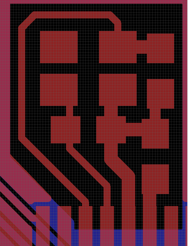

Wie siehts mit dem angehängten Routing aus? Prinzipiell obiges Layout
rechts, nur mit heißem Pfad außen herumgeführt.
