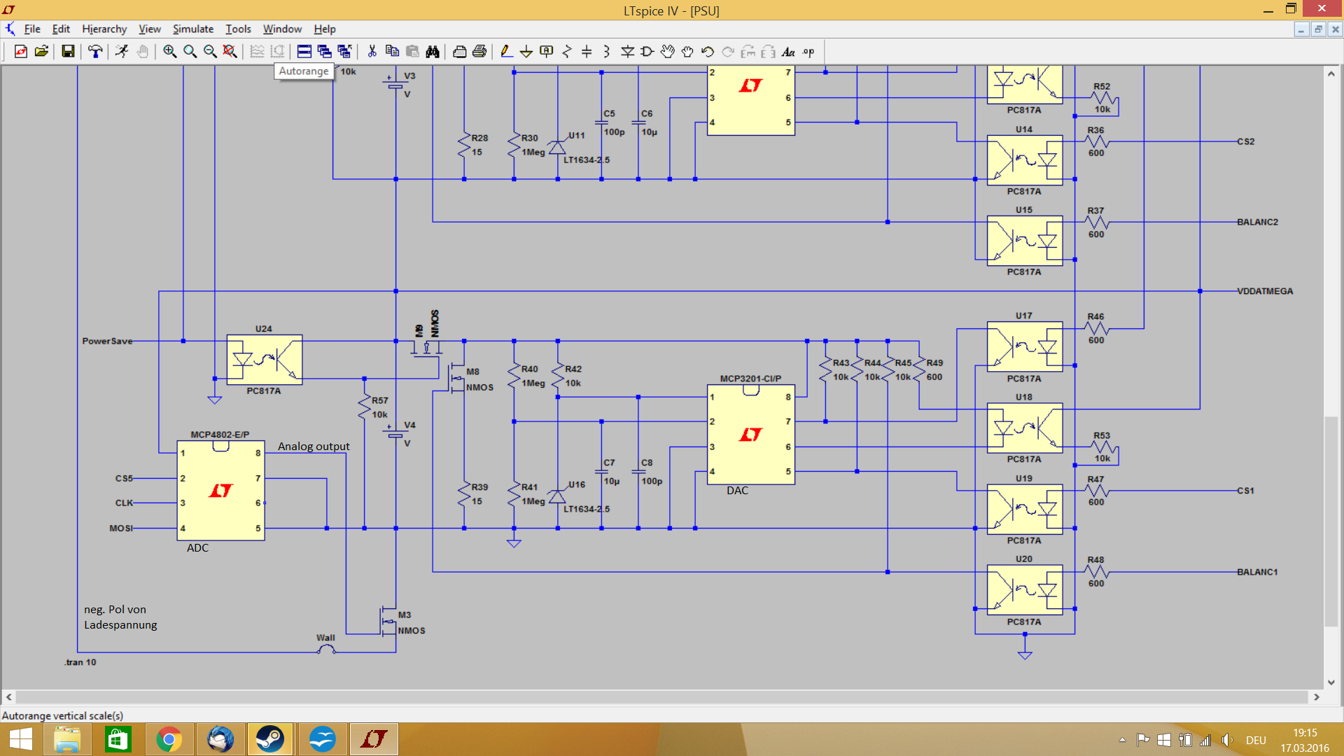

Hallo erstmal,
Ich lese schon lange hier mit und habe soeben meinen ersten Schaltplan
erstellt.
Ich bin sicher, dass dort noch einige Denkfehler vorhanden sind und es
Verbesserungsvorschläge gibt.
Der eigentliche Plan ist es eine mobile Lautsprecherbox zu bauen, welche
mit 4 Li-Ion Akkus versorgt wird. Diese Akkus müssen geladen und
gebalanced werden.
Mir ist bewusst, dass es dafür schon fertige Module zu kaufen gibt, aber
diese sind eher schwer erhältlich und idr. schwer zu löten
(QFN-Package).
Zudem ist es auch spannend dies selbst zu entwerfen.

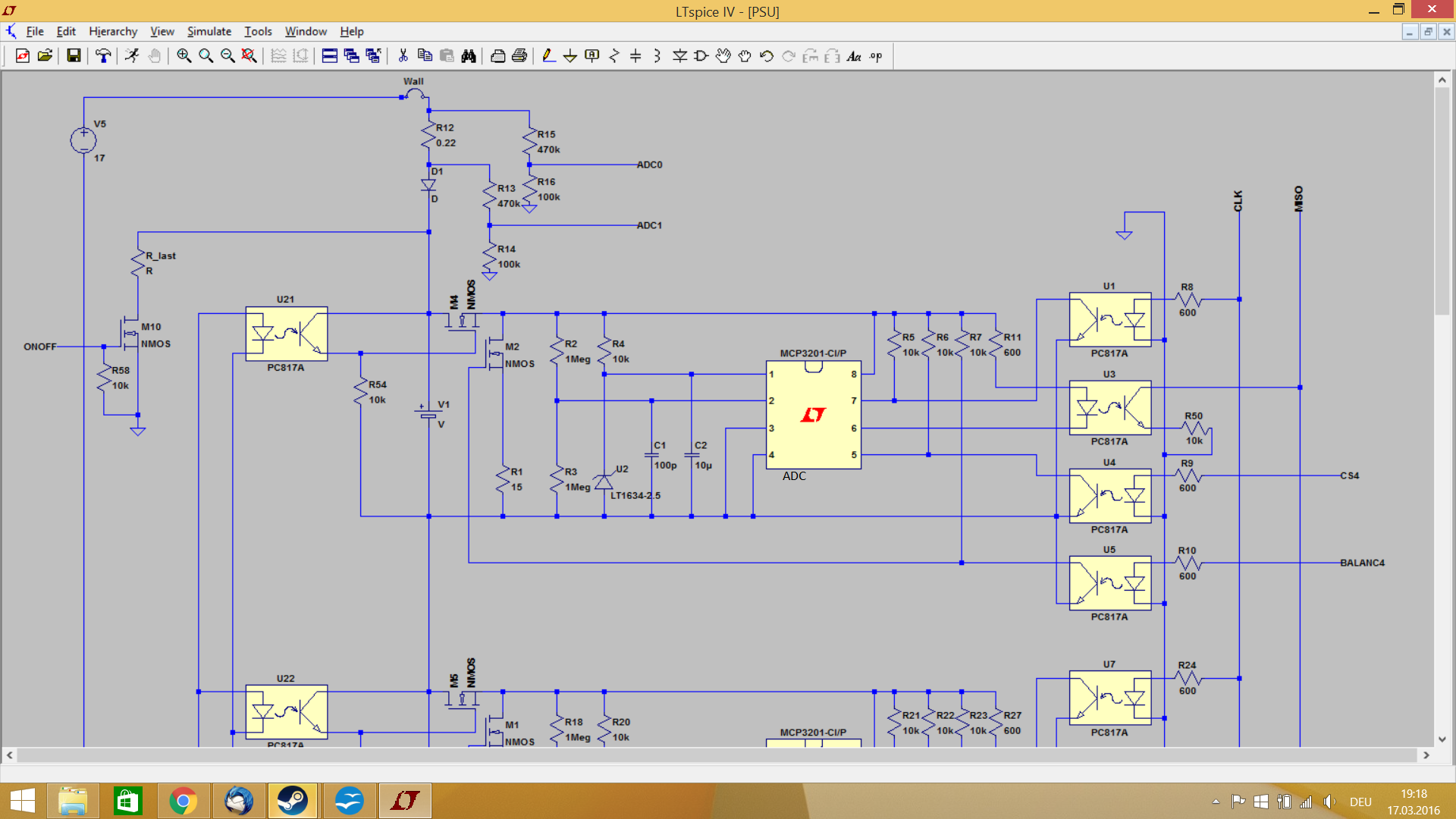

Funktionsweise Batterymonitor:
Ein Atmega 8L8 frägt über SPI die Zellspannungen ab. Diese werden von
galvanisch getrennten DACs eingelesen. Die Referenzspannung hierfür wird
mit einem LM4040 erzeugt. Sollten die Zellspannungen zu unterschiedlich
sein, wird die Zelle mit zu hoher Ladung über einen MOSFET mit
Lastwiderstand entladen.
Sollte die Zellspannung unter 3,7V fallen wird die Last und auch die
Zellelektronik über MOSFETS getrennt.
Der Atmnega soll nur alle 10-20 sek. aufwachen, messen gegebenfalls
Mosfets an/abschalten und wieder schlafen.
Funktionsweise Laden:
Über der Spannung welcher an einem 0,22 Ohm Widerstand abfällt wird der
Ladestrom bestimmt.
Mit einem DAC -> MOSFET wird der Ladestrom auf max. 1-2A begrenzt (für
~2500mAh Zellen)
Die passende Spannung wird vom Netzteil geliefert ca. 17,5V, sodass an
den Zellen max. 16,8V Ladespannung anliegen.
Ich bin für Gedanken Anregungen etc. offen und hoffe ich habe alles
richtig gemacht (Richtiges Forum?), da dies mein erster Beitrag ist.
Viele Grüße Jonas
Hab keine möglichkeit gefunden von LTSpice eine Vektorgrafik zu
exportieren. Als Screenshot ist alles zu klein, dewegen hab ich ein Bild
vom oberen und ein Bild vom unteren Bereich gemacht. Dazwischen ist
alles dasselbe (Elektronik für eine Zelle)

Hier mal ein paar Sachen die mir direkt ins Auge springen:
Du verwechselst in deinem Text, als auch im Schaltplan die Begriffe ADC
und DAC. Ich denke aber das du es richtig herum meinst.
Die N-Kanal Mosfets als High-Side Switch (z.B. M8) werden so nicht
funktionieren. Überleg dir einfach mal, auf welchem Potential Drain ist,
wenn der Mosfet gegenüber R39 einen Vernachlässigbar kleinen Widerstand
hat und wie groß dann deine V_GS ist.
Auch bei M3 habe ich starke Zweifel, dass das so funktioniert. Das
Problem ist, dass du nur steuerst, also einfach eine Spannung auf das
Gate gibst, bei der du dir ein bestimmtes Ergebnis erhoffst. Sinnvoller
wäre auf jeden Fall den Strom bzw. die Spannung zu regeln. Es macht in
dem Zusammenhang auch Sinn den Strommesswiderstand Richtung GND zu
verlegen. Mit ein paar Opamps kannst du dann deinen Regler realisieren.
Der DAC dient dir dann als Referenz.
Ich will dich nicht entmutigen aber LiPo Ladegeräte und Balancer sind
nicht unbedingt das, womit ich an deiner Stelle anfangen würde. Da geht
dein Lautsprecher nachher auch mal ganz schnell in Flammen auf.
Würde dir deshalb dazu raten für dein Lautsprecherprojekt auf einen
fertigen Lader und Akku zurückzugreifen und wenn du Bock auf
Leistungslektronik hast, dann fang mit etwas kleinerem an, z.B. mit
sowas:
https://www.youtube.com/watch?v=8xX2SVcItOA
Da kannst du dann Poti und Buffer gegen einen DAC eintauschen und kannst
damit schonmal eine NiMH-Zelle Laden. Die gehen auch nicht so schnell in
Flammen auf.

Vielen Dank Christopher für deine ausführliche Antwort.
Stimmt, hab die Bezeichnung bei den Bildern hinzugefügt und Verwechselt.
Bei dem unteren Bild ist links der DAC und rechts der ADC
Drain ist ja (über M9) an den Pluspol der Zelle angeschlossen. Also
dürfte sich das Potenzial von source nicht ändern, oder? Der Mosfet
bildet dann mit R39 einen Spannungsteiler, wobei Quasi die gesamte
Spannung an R39 abfällt. Damit wird aber die U_DS kleiner, und der
Mosfet nichtmehr leitend. Ist das so richtig, oder totaler Blödsinn?
Würde es dann Sinn machen R39 vor dem M8 zu haben?
Die Idee war, den Strom zu messen und anhand dieser Information den
Ausgang am DAC zu verändern (oder eben nicht). Es geht hier ja auch
nicht um eine mA genaue Regelung sondern nur darum die Akkus nicht zu
überlasten. 250mA genauigkeit ist ausreichend. Damit wäre es doch auch
streng genommen eine Regelung, oder. Es gibt ja eine Rückkopplung der
Messgröße auf die Regelstrecke. Ich verstehe nicht ganz wozu ich die
OPamps benötige.
Den Strommesswiderstand nach ground zu verlegen macht natürlich Sinn,
dann spare ich mir ja die Spannungsteiler.

Vielleicht werde ich am Ende tatsächlich auf ein fertiges Modul
zurückgreifen, wenn sich das als zu kompliziert herrausstellt. Aber
eigentlich war der Gedanke, das der Hauptteil an diesem Projekt beim
Entwurf ist und nicht beim zusammenlöten. Vor allem die Kombination aus
analoger und digitaler Elektrotechnik ist dabei für mich interessant.
Ich habe dafür auch Zugriff auf ein Oszi und normale
Elektronikausstattung.
