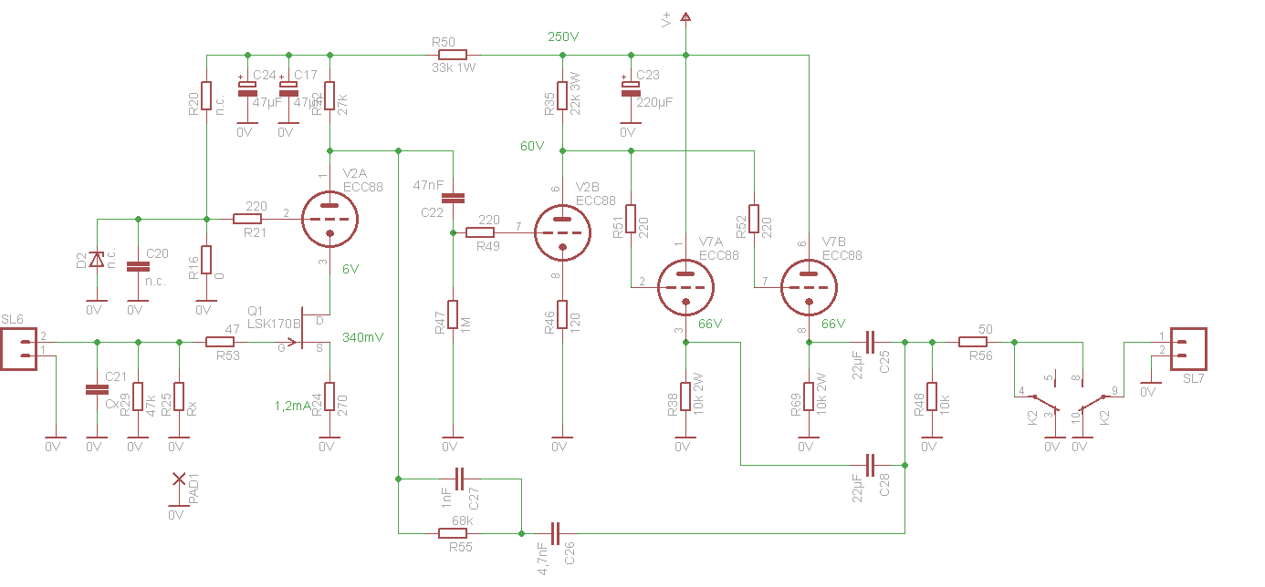

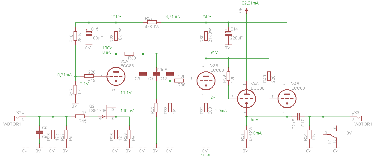

ich versuche mich gerade an einer MM-Phono Vorstufe in Röhrentechnik,
damit das Rauschen und Mikrophonie nicht stören arbeitet eine Triode auf
einen Jfet als Kaskode, ich bekomme aber die Auslegung nicht vernünftig
hin. Mein Gedanke war einen möglichst hohen Ruhestrom durch den Fet
fließen zu lassen da dadurch das Spannungsrauschen abnimmt, die 8mA
liegen für die Röhre und den Fet im "geraden" Bereich der Kennlinie.
Ich habe nun versucht die Verstärkung der ersten Stufe zu berechnen, mir
ist klar das die Verstärkung mit R26 zusammenhängen muss. Mit der
Betrachtung von der Jfet Stufe als Sourceschaltung komme ich nicht
weiter da der Arbeitswiderstand (=Innenwiderstand der
Gitterbasisschaltung mit der ECC88) sehr niederohmig ist, kann mir
jemand zur Berechnung der Verstärkung einen Tipp geben? Der
Ausgangswiderstand der Stufe ist auch interessant für die Auslegung der
Entzerrung danach, ich hoffe das dieser linear ist? (zumindest wurde es
früher häufig so gemacht)
Außerdem mache ich mir Gedanken das sich Störungen auf der
Versorgungsspannung in der ersten Stufe direkt auf das Signal auswirken,
(schlechter PSRR) eventuell muss ich mir etwas besseres als das RC Glied
R37/C15 überlegen?
Anbei noch die Datenblätter von der Röhre und dem Fet:
http://www.mouser.com/ds/2/408/6909-57550.pdf
http://www.goldenmiddle.com/files/ECC88.pdf
Vielen Dank!
Gruß,
Jan

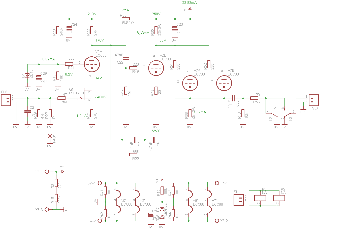

von Jan (Gast)
Vielen Dank für die Antwort, das hilft mir weiter! :)
die 8mA hatte ich gewählt weil es ein guter Arbeitspunkt für die Triode
ist, bei 2mA lande ich im krummen Bereich ihrer Kennlinie. Bei unter 5mA
nimmt das Rauschen des Fets zu, die 80mW sind doch im grünen Bereich?
Oder gibt es dadurch andere Probleme?
Super, dankeschön! das heißt ich kann das ganze als Sorceschaltung sehen
und R26 danach auslegen?
Ich versuche gerade noch eine aktive Entzerrung umzusetzen, es macht ja
keinen Sinn die erste Stufe schon hoch aussteuern zu lassen. (bedeutet
bei Röhren nur Verzerrungen, das will man ja vermeiden) Kann ich nicht
das Ausgangssignal an den Kathoden von V4 ans Source des Fets koppeln,
die Entzerrung in der Gegenkopplungsschleife? Die Ausgangsstufe macht
eine Spannungsverstärkung von ca. 30dB, die 46dB von der Kaskode kommen
noch dazu. Kann das funktionieren oder schwingt das weil die Kaskode zu
schnell ist? (Schaltplan im Anhang)
Gruß,
Jan
von Lurchi (Gast)
Die Kennlinie der Röhre in Gate schaltung spielt bei der Kaskode keine
so große Rolle. In der Gate-schaltung hat man immer eine heftige
Gegenkopplung und damit recht lineare Verstärkung.
80 mW sind für den FET schon recht viel. Je nach Subtype / Threshhold
bekommt man mit negativem (oder ohne) Spannung am Gate auch gar nicht so
viel Strom ohne positive Spannung am Gate. Von der Tendenz her sollte
man also bei weniger Strom bleiben.
Wie stabil die Schaltung mit Rückkopplung wird müsste man sehen. Ich
würde erwarten dass es schwingt, denn die beiden Stufen um V3a und V3b
sind ähnlich schnell - meist keine gute Lösung weil kein dominanter Pol
vorhanden ist. Da müsste man vermutlich eine der Stufen deutlich
langsamer machen. Mit der Rückkopplung reduziert sich aber auch der
Effekt der Röhren und man hätte auch gleich JFETs nutzen können.

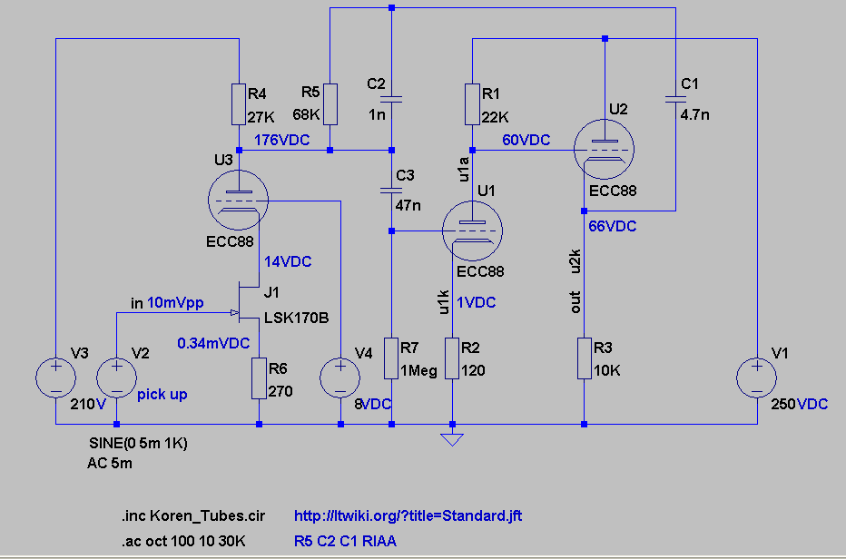

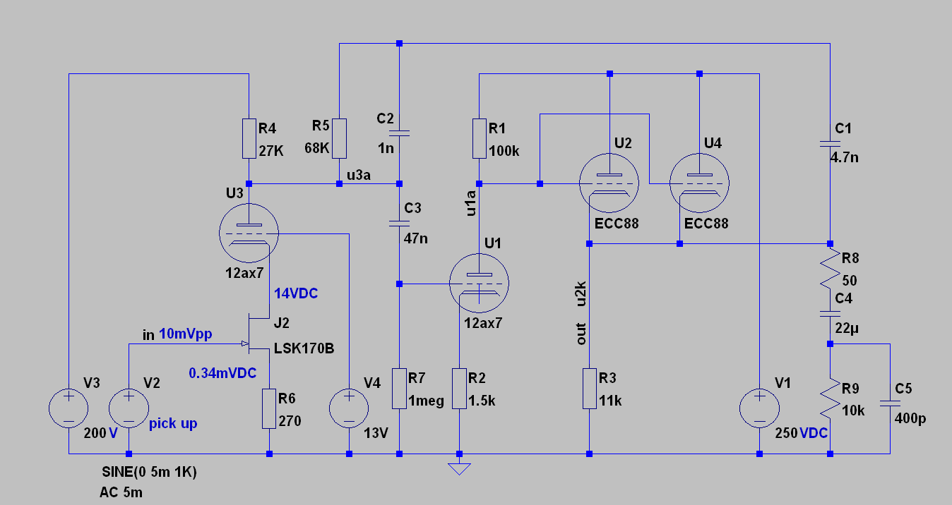

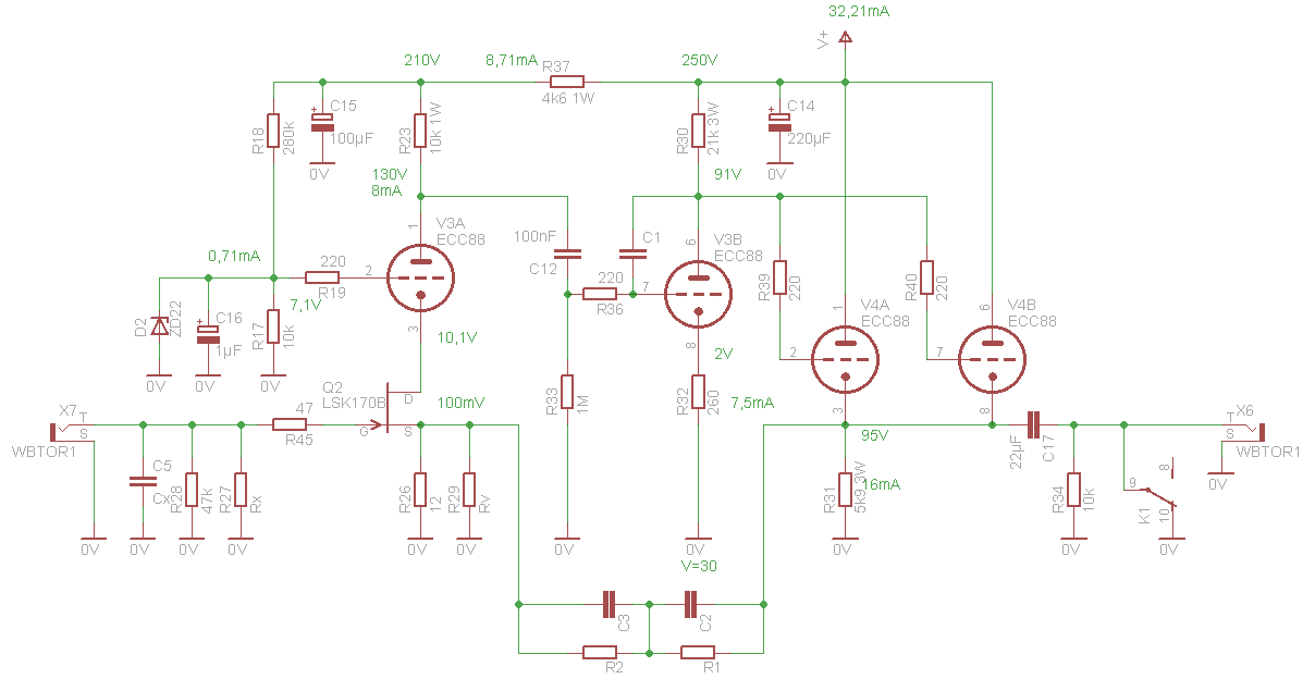

von Jan (Gast)
Im Anhang der Schaltplan, C1&R3 sollen die Verstärkung zu hohen
Frequenzen senken, damit habe ich meinen Pol in der Schaltung.
Funktioniert sowas?
(Den Strom durch den JFet rechne ich noch um, das fehlt im angehängten
Schaltplan)
Gruß,
Jan
von ArnoR (Gast)
> Funktioniert sowas?
Ja, das funktioniert, es ist aber keine gute Lösung. Wenn man statt
dessen an der zweiten Verstärkerröhre (V3B) eine Miller-Korrektur macht,
also z.B. 1nF von der Anode zum Gate schaltet, bekommt man gleich
mehrere Vorteile.
Durch die Parallelgegenkopplung an der Röhre sinkt ihr
Ausgangswiderstand und damit steigt die ausgangsseitige obere
Grenzfrequenz an (kapazitive Last durch die Kathodenfolger). Da
gleichzeitig der eingangsseitige Pol absinkt, schiebt man die beiden
Pole der Schaltung auseinander (Pole-Splitting) und kann stärker
gegenkoppeln ohne das die Schaltung schwingt.
Die SlewRate der Schaltung ist viel größer, weil die umzuladende
Kapazität bei gleicher Wirkung sehr viel kleiner ist.
Das Rauschen der Schaltung ist geringer als bei der Absenkung die im
Bild gezeigt ist.
Außerdem würde ich die Gitterspannung der Kaskode-Röhre am
Spannungsteiler abblocken.

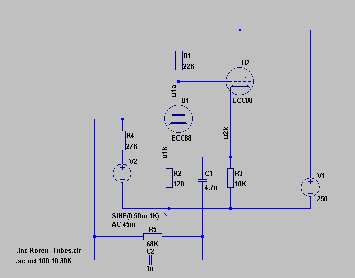

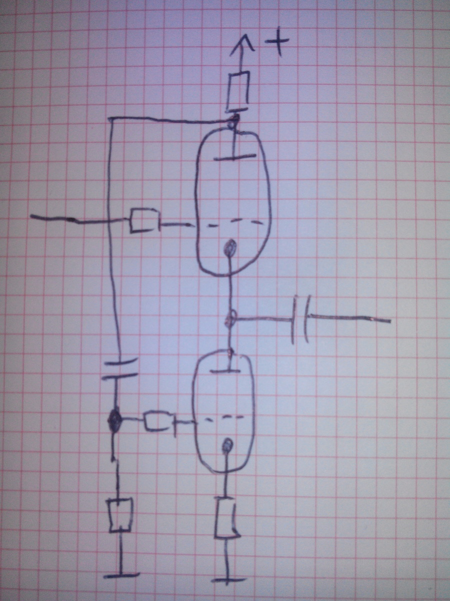

von Jan (Gast)
Hallo ArnoR,
>mehrere Vorteile.
Ich komme nicht ganz mit, meinst Du wirklich das Gate des Fets? Oder
Gate = Gitter V3B? (so wie im Anhang, da vergrößert man ja die
Millerkapazität und macht die Stufe "langsamer", denke also habe etwas
falsch verstanden)
Gruß,
Jan

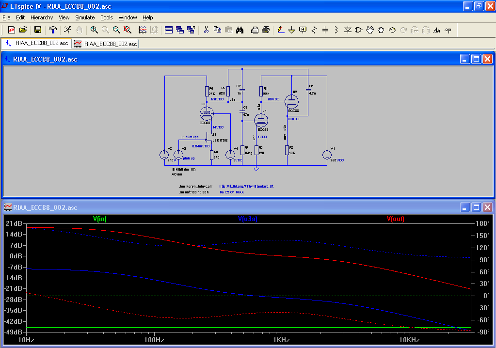

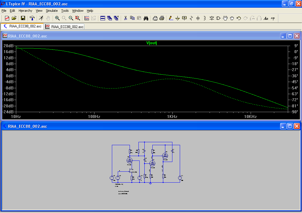

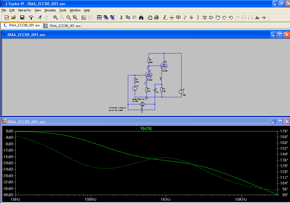

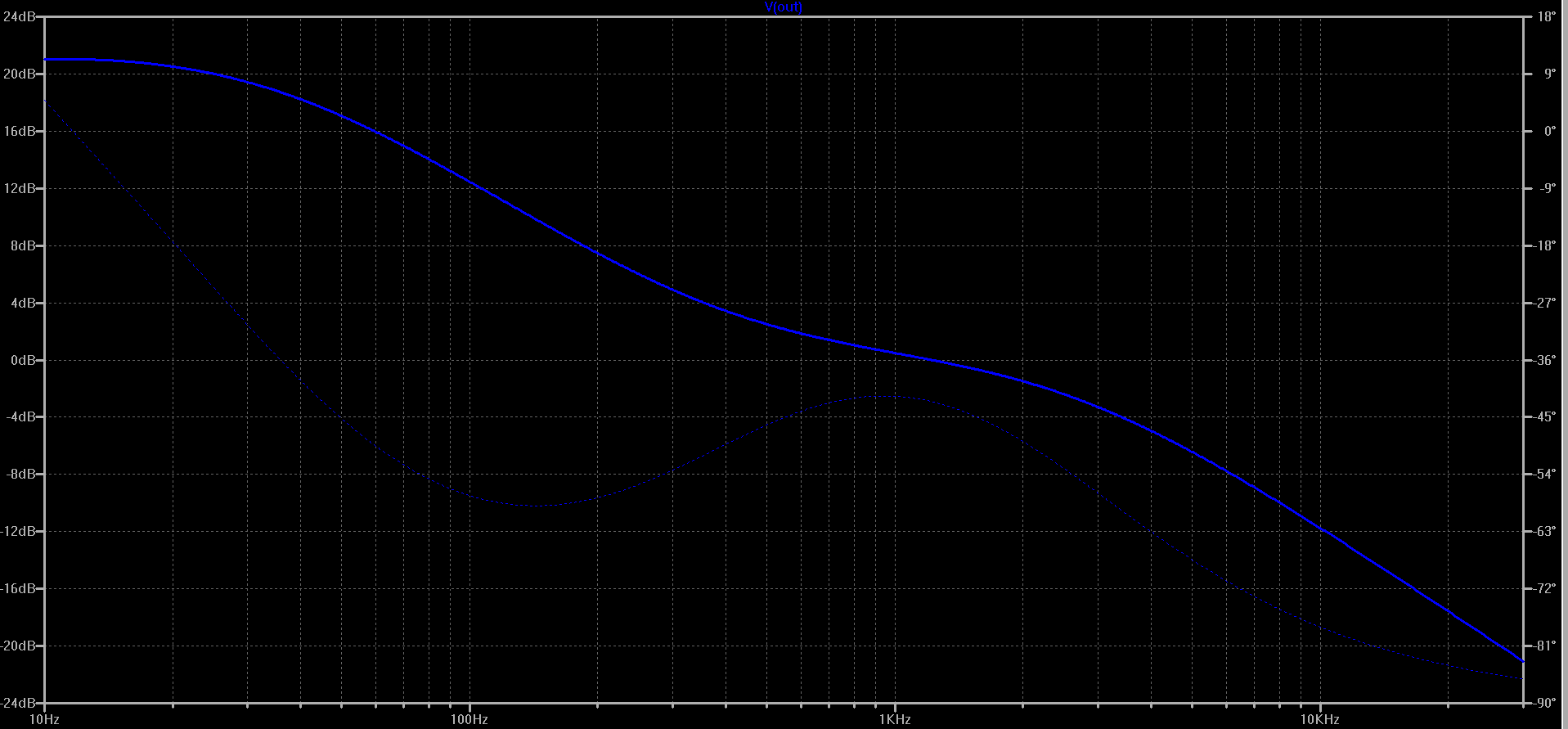

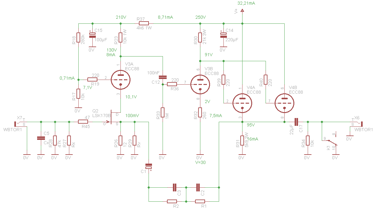

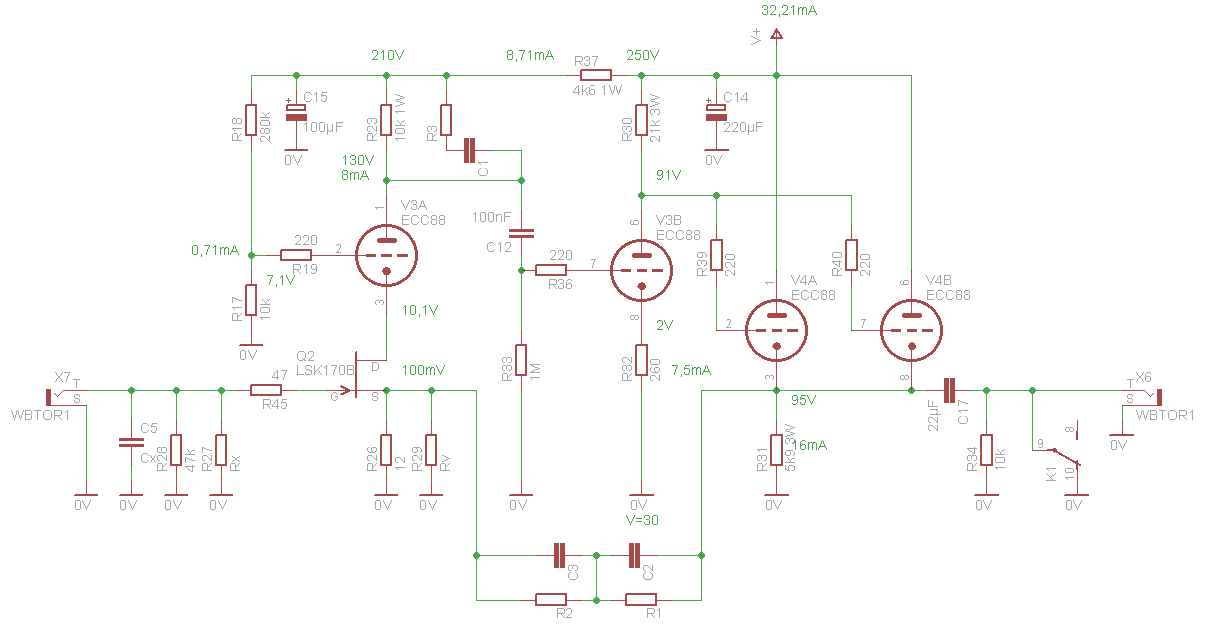

von Jan (Gast)
Habe jetzt die Eingangsstufe auf 4mA ausgelegt, außerdem das RIAA
Netzwerk berechnet. Wenn ich richtig denke müsste die Verstärkung bei
46dB (also Faktor 200) liegen. C20 ist unschön groß, stört an der Stelle
aber wohl nicht, ist ja relativ niederohmig.
Gruß,
Jan
von Jan (Gast)
Ups, R23 hat jetzt 25k!

von ArnoR (Gast)
> Gate = Gitter V3B?
Entschuldigung, ja ich meine natürlich das Gitter. Genau so wie deine
Schaltungen Kaskode 4 und 5.
Wenn du eine Z-Diode für die Gitterspannung der Kaskodenröhre einsetzt,
dann ist R17 überflüssig.
OK super, wenn es keine Einwände gibt erstelle ich ein Layout und lasse
eine Platine dafür ätzen. Hast Du/Ihr vielleicht noch
Verbesserungsvorschläge? Mir ist ehrlich gesagt noch nicht ganz klar
warum C1 einen positiven Effekt auf die Bandbreite hat, an der Stelle
verringert er doch die Verstärkung zu hohen Frequenzen? Und, nach meinem
Verständnis, muss die zweite Stufe schneller als die erste sein damit
die Gegenkopplung funktioniert und kein Oszilator daraus wird?
Mit D2 hast Du natürlich recht, ich habe den Widerstand vergessen zu
entfernen.
Gruß,
Jan

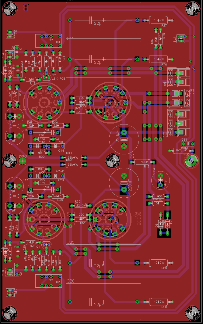

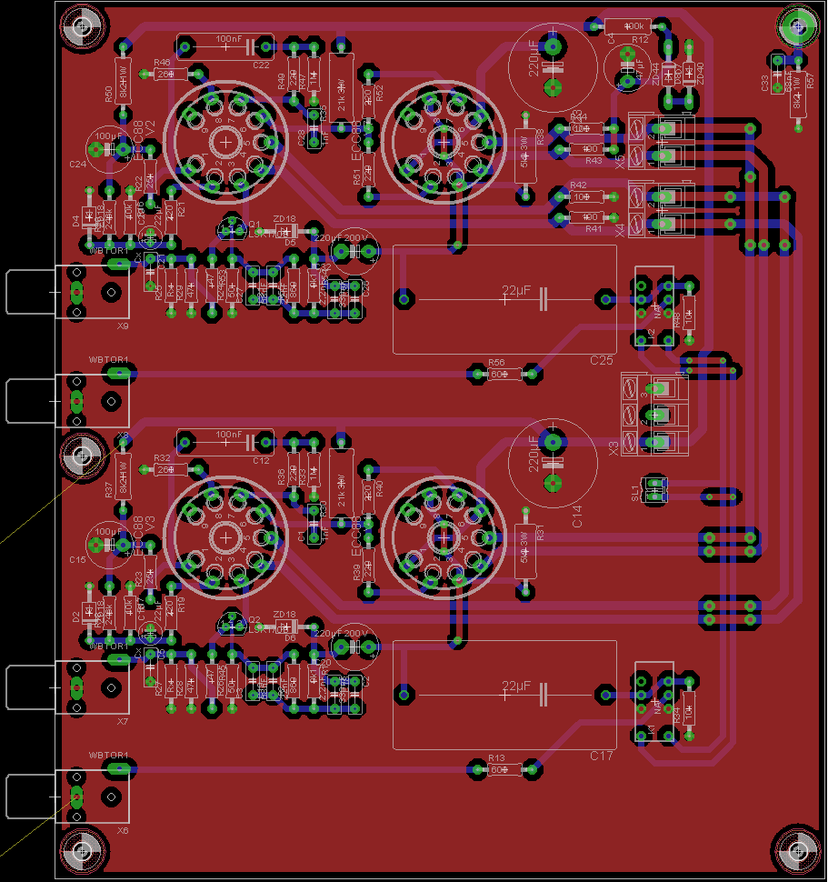

Im Anhang noch das Layout für die aktuelle Schaltung, ich habe mich für
eine durchgehende Massefläche entschieden. Wenn es keinen Einwände mehr
gibt versuche ich es so.
Gruß,
Jan
von ArnoR (Gast)
Jan schrieb:
> nach meinem
Im Prinzip (für die Stabilität der Schaltung) ist es egal welche Stufe
die schnellere ist. Die Schaltung braucht aber (wie Lurchi oben schon
sagte) einen dominierenden Pol, also einen Tiefpass erster Ordnung mit
rel. niedriger Grenzfrequenz, ab dem die Verstärkung mit 20dB/dec fällt.
Der macht eine maximale Phasendrehung von 90° und senkt die Verstärkung
soweit ab, dass die Phasendrehung des zweiten Pols der Schaltung erst
wirksam wird, wenn die Schleifenverstärkung unter 1 abgesunken ist.
Dann ist die Schaltung stabil. Der maximale Gegenkopplungsgrad
(Schleifenverstärkung) ist dann das Verhältnis der Polfrequenzen. Wenn
die Polfrequenzen z.B. um den Faktor 100 auseinanderliegen, darf die
Schleifenverstärkung bis etwa 40dB sein. Wenn beide Polfrequenzen gleich
sind, kann man praktisch gar nicht gegenkoppeln, weil Verstärkung und
Phasendrehung zu hoch sind.
Übrigens ist bei deiner Schaltung die zweite Stufe die schnellere,
lies nochmal die Erklärung oben. Der erste Pol ergibt sich aus dem
Ausgangswiderstand der Kaskoden-Röhre mit der durch die Verstärkung der
zweiten Stufe multiplizierten Kapazität (Miller-Effekt) und der zweite
Pol aus dem Ausgangswiderstand der zweiten Röhre mit den an der Anode
hängenden Kapazitäten.
Damit würde ich erstmal warten bis die Schaltung wirklich "gut" ist.
Auf die anderen Punkte gehe ich dann später ein.
LG
von Jan (Gast)
vielen Dank für die Erklärung ArnoR, ich war bisher der Meinung das die
nachfolgende Stufe immer "schneller" sein muss als die erste, was dazu
gelernt! Wenn es Probleme geben sollte kann ich mit dem Wert von C1
experimentieren und mir die Rechteckantwort ansehen.

von oldeurope O. (Gast)
Jan schrieb:
> Ich dachte das wäre auf den Koppelkondensator bezogen gewesen, hatte
> Dich wohl falsch verstanden. Du meinst das über C3 angekoppelte
> Entzerrnetzwerk richtig? Mir ist momentan nicht klar welchen Einfluss
> der auf die Lastkapazität des TA hat, kannst Du das vielleicht genauer
> erklären?
Die Kapazität die V1a zwischen Gitter und Masse hat.
Früher dachte man das so: Verstärkung laut Datenbuch ca. 70-fach.
Gitter-Anoden-Kapazität 1,6pF
70*1,6pF= 112pF dazu kommt noch die Kapazität der Zuleitung.
Dann schaut man im Datenblatt vom Tonabnehmer ob das zulässig
ist und schaltet ggf. noch Kapazität parallel.
Problem bei dieser Schaltung:
Durch die frequenzabhängige Gegenkopplung ist die Eingangskapazität
auch frequenzabhängig.
Je fester die Gegenkopplung desto geringer die Eingangskapazität.
Wusste man Damals nicht und heute wissen das viele Menschen auch
noch nicht weil sie im Damals leben. Lesen alte Bücher und laufen
mit Scheuklappen durch das Internet.
LG

LTspice.
> Der Ausgangswiderstand der Stufe ist auch interessant für die Auslegung der
Frag mal LTspice.

von ArnoR (Gast)
Die Eingangskapazität ist zwar frequenzabhängig, das ist hier aber kein
Problem weil die Größenordnung der Kapazitätsänderung völlig unerheblich
ist.
Der 2SK170 hat etwa 30pF Cgs und etwa 6pF Cdg. Die Cdg erscheint etwas
vergrößert am Gate und ist relativ konstant. Die Cgs wird durch die
Gegenkopplung reduziert und zwar etwa mit der Schleifenverstärkung.
Wenn man beispielsweise 20dB als minimale Schleifenverstärkung ansetzt,
bekommt man 3pF als wirksame Cgs. Bei stärkerer Gegenkopplung
entsprechend weniger. Die Änderung der Eingangskapazität durch die
frequenzabhängige Gegenkopplung ist also kleiner als 3pF.

von Jan (Gast)
es gibt bestimmt viele Wege einen guten Phono Vorverstärker, ob mit
Röhren oder nicht, zu bauen. Auch wenn ich die Schaltung von Darius sehr
interessant finde will ich "meinen" Weg ausprobieren, da die
Eingangskapazität doch kein Problem zu sein scheint baue ich die
Schaltung wie oben dargestellt auf. Einzige Änderung: Nach C20 ist eine
Z-Diode (zwischen 2-10V) welche beim Einschalten die Spannung im
Entzerrnetzwerk begrenzt, dadurch brauchen die Kondensatoren in der
Entzerrung keine so große Spannungsfestigkeit zu haben.
Gruß,
Jan
von Jan (Gast)
Eine Frage hätte ich noch:
Der Ausgangswiderstand der Kaskode ist doch so ungefähr gleich dem
Arbeitswiderstand R23, (25k) mit C1 wird ein Tiefpass gebildet. (R33/36
ignoriert weil fast nicht relevant) ArnoR, Du hattest für C1 1nF
empfohlen, rechne ich das durch komme ich auf eine Bandbreite von ~6kHz.
Wären 100pF (60kHz) nicht besser oder verstehe ich da was falsch?
Gruß,
Jan

von ArnoR (Gast)
Ich hatte den eigentlich nicht empfohlen, sondern nur aus dem Bauch
heraus beispielhaft genannt. Der richtige Wert hängt ja von der Lage des
2. Pols, der Leerlaufverstärkung und der einzustellenden Verstärkung ab.
Die Polfrequenz muss auch nicht über dem NF-Bereich liegen. Du schreibst
oben von 76dB Leerlaufverstärkung. Die maximale Verstärkung deiner
Schaltung 5 bei niedrigen Frequenzen ist etwa 10k/50=200=46dB. Die
minimale Verstärkung nach der Schneidkennlinienkorrektur ist demnach
6dB. Daher müsste der erste Pol 70dB, also Faktor 3200 unter dem zweiten
liegen. Für eine gute Phasenreserve noch etwas tiefer. Wenn der 2.Pol
bei ~3MHz liegt (10k/5pF), dann muss der erste auf <=1kHz eingestellt
werden.
Allerdings denke ich, dass die Kennlinie der Dimensionierung Nr.5 bei
ganz hohen Frequenzen (~20kHz) wohl nicht mehr stimmen wird, weil die
Kathodenfolger da etwa 50Ohm Ausgangswiderstand liefern müssten.
von Jan (Gast)
>Den Kondensator C1 kannst Du setzen wenn Deine Überalles-Gegenkopplung
>wegen zuviel Leerlaufverstärkung und Laufzeitproblemen schwingt.
>Lokale Gegenkopplungen kennen diese Probleme nicht.
>Nutze das mit dem ri=R23 doch geschickt aus:
>http://www.jogis-roehrenbude.de/Leserbriefe/Carste...
>werden.
Es scheint problematischer zu sein als ich dachte, die
über-alles-Gegenkopplung. Der Plan an der zweiten Stufe die GK mit
Entzerrung anzusetzen scheint mir dann wirklich besser, dann habe ich
die "lineare" Kaskode mit ihrem niedrigen Rauschen des FETs und
linearisiere die Folgenden Stufen über die GK. Ob die ECC88 von der
Verstärkung reicht?
In der Ausgangsstufe möchte ich sie nur ungerne ersetzen wegen der hohen
Steilheit und dem daraus folgenden niedrigen Innenwiderstand, für die
Stufen davor wäre aber vielleicht die ECC83 eine gute Wahl. Die 2-3mA
für den Jfet schafft sie, als Ersatz für V3B ist die Verstärkung höher,
besonders mit Kapazitiv überbrücktem R32. Ich zeichne den Schaltplan
heute Abend mal.
Gruß,
Jan

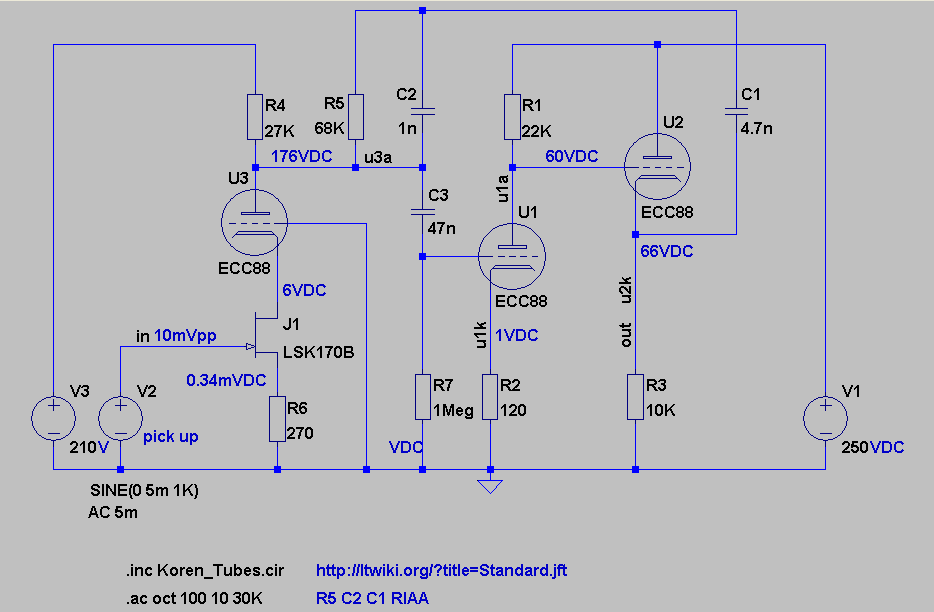

@Jan:
Habe die zweite Stufe mit der ECC88 mal grob berechnet und simuliert.
R4 ist der Arbeitswiderstand der Cascode.
Mit C1;C2 und R5 muss man noch spielen. Rezipriaa an den Eingang usw.
LG
PS: 33dB muss die Cascode dazu tun.
ArnoR schrieb:
> Nein, das geht nicht.
Habe nun die Schaltung "Nein, das geht nicht." komplett simuliert.
Das geht ganz bequem, man kann sich sogar mehr Stromgegenkopplung
beim FET leisten R6.
Für die Leute die nicht simulieren können png-Bilder mit Werten.
Als nächstes simuliere ich dann mal die RIAA2001 für den Blog.
Sollte ich jetzt können. Dank an die Helfer hier im Forum.
LTspice ist top. Und der FET ist im LT Wiki bin im 7. Himmel.
http://ltwiki.org/?title=Standard.jft
LG
von Jan (Gast)
Super, danke dafür!
Habs übernommen und mache gerade das Layout. Falls die Verstärkung nicht
reicht kann ich R6 niederohmiger machen, könnte sogar für MC Abnehmer
reichen. Kann ihn ja Steckbar mittels Stift/Buchsenleiste machen, bei
Kontaktprobleme gibt es keine Verstärkung sodass dies unkritisch ist.
Gruß,
Jan
> reichen.
Computer sagt JA. :-)
Bei 27R hast Du dann 75V An der Anode der Cascode. 1mVs in 0dB out @1KHz
Die Röhre hat dann 9V6 an der Katode.
Da hast Du sogar noch "Luft" für mehr Verstärkung.
Bei Kontaktproblemem wird es heftig krachen. Dann lieber umlöten.
Ist ja Strombeaufschlagt der Kontakt.
Du kannst zwei FETs nehmen, einen für MM und den anderen für MC.
Den unbenutzten negativ vorspannen. Dann ist die Umschaltung
elektronisch und erfolgt weich.
LG
Zu der Cascode:
https://www.mikrocontroller.net/attachment/288008/RIAA_LSK170B_ECC88_002schema.PNG
Der Arbeitswiderstand liegt ja nicht an Masse, sondern an der
Spannungsquelle V3 welche bei Dir ein Elko C15 ist.
https://www.mikrocontroller.net/attachment/287700/Kaskode5.png
Jeder (Stör-)spannungsabfall überlagert sich ungeteilt dem Signal.
Das Netzteil hat damit einen erheblichen Einfluss auf den "Klang".
Bei der Triodenschaltung bekommst Du einen Spannungsteiler aus
Arbeitswiderstand und Triodeninnenwiderstand.
Mit der Triodenschaltung, wie in der RIAA 2001, erreichst Du
etwa 30dB Unterdrückung des Störspannungsabfalls an C15.
Also 30dB weniger klanglichen Einfluss vom Netzteil. Das ist
ja mal eine Hausnummer!
Durch die geringere Stromaufnahme kann der Siebwiderstand deutlich
hochohmiger und die Siebung noch besser werden, gratis.
Überlege Dir das nochmal bitte mit der Cascode.
Den FET kannst Du als MC-Pre ggf. dazu schalten.
LG

Das Problem kenne ich, deshalb ist C15 auch relativ groß gewesen. Hier
noch was das ich vorhin dazu gefunden habe:
http://www.tubecad.com/2007/09/blog0119.htm
Nun wurde R37 durch den geringeren Strom in der Kaskode hochohmiger,
genauer gesagt hat der jetzt ~20kOhm. Zusammen mit dem 100µF Elko ist
das schon nicht schlecht und sollte für MM ausreichen. Das Netzteil wird
sowieso stabilisiert, ich überlege mir gerade ob ich mich an einem
Längsregler mit Röhren oder eine Transistorschaltung versuchen soll.
Wenn schon Röhre dann richtig ist gerade meine Meinung. Einen
vorläufigen Schaltplan mit 6L6, EF86 und EZ81 habe ich schon und lade
ihn bei Interesse gerne zur Diskussion hoch. So eine Röhre rauscht halt
wesentlich mehr als eine Transistorschaltung, der Aufwand bei der
Spannungsversorgung wird also schon belohnt. Und wenn man Rauscharmut
braucht dann in Phono Entzerrern. :-)

Da hast Du Recht, der PSRR hängt hier nicht mit der Verstärkung
zusammen.

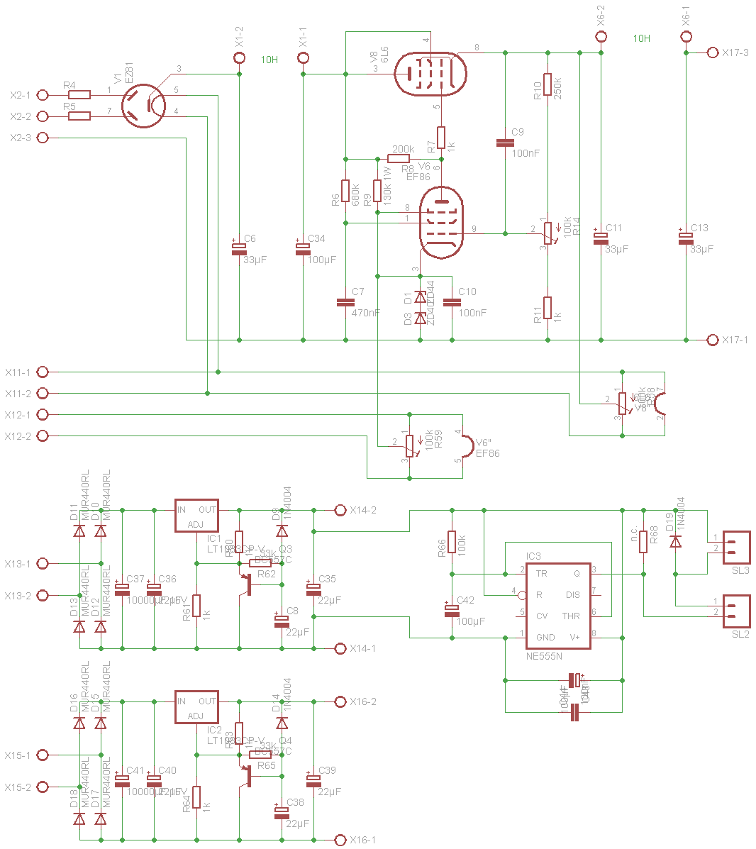

Im Anhang die Schaltpläne und das Layout für alle die es interessiert,
Beim Netzteil überlege ich noch wie ich es vor den Kapazitäten im
Verstärkerteil schützen kann. (440µF sind wohl etwas viel)
Im Netzteil ist noch nichts berechnet, die Werte wurden aus einer
fertigen Schaltung übernommen allerdings für eine andere Regelröhre.
Möchte mich mal an LTSpice versuchen und das Netzteil simulieren. Die
Isolationsabstände zur Massefläche werden noch vergrößert wo es
notwendig ist, ansonsten ist das Layout ok.

Jan schrieb:
> Warum Du nicht gleich
> eine KST verwendest verstehe ich nicht
Weil die Kennzahl* der Stufe so hoch ist, dass dies keinen
Nennwert mehr hat.
*http://rl12t15.blogspot.de/2007/11/ecc83-als-treiber-fr-die-300b.html
Für die zweite Stufe habe ich das durch Bootstraping getan.
Gibt es ja gratis, dann nutze ich das auch.

Ah doch den Beweis hätte ich beinahe vergessen, Messung von Valvo:
" ... Denkbar wäre, unter Einhaltung der Spannungsverhältnisse, viele
Trioden parallel zu schalten. Dann wird sich die Verstärkung bis zum µ-
fachen erhöhen und die Steilheitsverzerrungen gehen dabei zu Null.
Andersherum ist es aber auch möglich, und so kann man es auch machen,
den Aussenwiderstand zu erhöhen und gleichzeitig den Ruhestrom zu
verringern. Unter Beibehaltung der Spannungsverhältnisse wird so
dasselbe erreicht.
Das dies so ist, beweist z.B. die Tabelle auf S.144 im Valvo Handbuch
1962-63.
Betriebsspannung 250V, Ausgangsspannung 6V effektiv, AC-Last = 3xRa
Ra=47K Ia=1,95mA Betrag der Spannungsverstärkung=36 fach K=5,6%
Ra=100K Ia=1,23mA Betrag der Spannungsverstärkung=48 fach K=5,1%
Ra=220K Ia=0,67mA Betrag der Spannungsverstärkung=57 fach K=4,4%
Natürlich sind diese Werte nicht befriedigend, man ist ja auch weit von
der µ -fachen Spannungsverstärkung entfernt. Es zwingt uns aber auch
niemand an der Anode die halbe Betriebsspannung abfallen zu lassen, wenn
die Signalspannung viel kleiner als diese ist. Es ist dann möglich den
Arbeitswiderstand weiter zu erhöhen und so die Spannungsverstärkung
sowie die Linearität weiter zu steigern. Dann kommt man ohne
Gegenkopplung aus. Man gibt so der Triode die Möglichkeit sich selbst,
durch ihr eigenes elektrisches Feld, zu linearisieren. ..."
Quelle:
http://radio-darius.blogspot.de/

von Jan (Gast)
Ich werde es auf jeden Fall nochmal versuchen zu simulieren, auch mal
mit der ECC83 in der Kaskode und in der Kathodenbasis. 1,2mA sind bei
einer ECC88 ja eigentlich viel zu wenig, für eine ECC83 aber ein
perfekter Arbeitspunkt.
>Röhren gehen übrigens sehr selten kaputt. Hast Du keine Oma
>mit Röhrenradio?
Habe schon mehrere Repariert sowie 2 alte ELA Verstärker aus den 50ern.
(ECC83 & EL34) Das die Arbeitspunkte durch gealterte Röhren nicht mehr
stimmen stört hier nicht so sehr, wobei auch die Endstufenröhren (EL84
etc) häufig in erstaunlich gutem Zustand sind.
>Wohnst Du in meiner Nähe?
Ich bin aus Stuttgart, ist also leider schon ein Stück. Warum fragst Du?
Gruß,
Jan
von Peter D. (peda)
Jan schrieb:
> 1,2mA sind bei
Die ECC83 ist ideal für NF-Anwendungen, da sie speziell dafür entwickelt
wurde (mikrofonie- und klirrarm).
Die ECC88 ist eher eine Breitbandröhre und wurde hauptsächlich im
VHF-Tuner von Fernsehern verwendet.

von Jan (Gast)
Ich habe jetzt eine neue Version mit ECC83 und ECC88 erstellt und will
es durch LTspice simulieren lassen, die 2te Triode (V5B) macht jetzt
eine deutlich höhere Verstärkung. Ich wollte die Gesamtverstärkung
herausfinden und ob die Millerkapazitäten in der Stufe (und dem
Kathodenfolger) stören.
Leider klappt das noch nicht weil ich momentan wohl falsch verstehe wie
man ".lib" Dateien in Spice einfügen kann. (den LSK170, bekomme beim
Simulieren die Fehlermeldung "Could not open libary file "SLK170") Bin
aber dran...
Mein Netzteil ist rausgeflogen, sowas wird es:
http://linearaudio.nl/t-reg-tube-voltage-regulator
Schaltplan war 2009 in Elektor, ich habe es noch ein bisschen verändert
um die Regelröhre (EL84) zu schützen indem ich eine 200V TSV-Diode über
ihr vorgesehen habe, ansonsten würde beim Einschalten durch die
Stützelkos auf dem Verstärkerprint die maximale Anodenspannung eventuell
überschritten. Unter 500µV Rauschen (zwischen 20-20khz) am Ausgang ist
wirklich sehr gut, da R33 nochmal größer wurde ist die Spannung an der
Kaskode super sauber.
Leider ist sie auch relativ hochohmig, hoffe das mir das keine Probleme
macht.
>Weil ich Dir dann LTspice gezeigt hätte.
OK schade, Tipps könnte ich gerade gut gebrauchen. Trotzdem Danke!
>Jan schrieb:
>> 1,2mA sind bei
>Auweia!
Bei 1,2mA bin ich im krummen Bereich der Kennlinie, das Datenblatt gibt
bei Kenndaten sogar 15mA an.
Gruß,
Jan
von Jan (Gast)
Kurz mal OT:
ich versuche jetzt seit Stunden die libary für den LSK170 (von der
Linear System HP) in LTspice IV einzufügen:
Edit -> SPICE Directive -> ich tippe ein: .lib "...Pfad...\LSK170.lib"
und platziere den Text im Schaltplan.
Rechtsklick auf den Text -> "Open" öffnet die Libary, trotzdem erscheint
weiterhin die Fehlermeldung "Could not open libary file "LSK170"" bei
der Simulation.
Die .asc Datei will ich nur mit Darius Erlaubnis hochladen, ist Sein
File das ich angepasst habe auf die Werte im neuen Schaltplan.
Jemand einen Tipp?
Danke!
Gruß,
Jan

von Jan (Gast)
>Rechte Maustaste auf Start,
>dann den Ordner Programme --> LTC -->LTspiceIV -->lib -->
>cmp --> dann standard.jft
>Da fügst Du mit copy and paste Deinen FET unten hinzu.
>Dann kannst Du den FET ganz normal bezeichnen
Dankeschön, hat bestens funktioniert! :-)
Ich habe es nun simulieren können, mit den Werten der Widerstände an U1
(12ax7/ECC83) musste ich wie erwartet experimentieren. Im Anhang die
Entzerrkurve, das sieht schon recht gut aus meiner Meinung nach. Ich
habe in Serie zur Anode von U1 testweise einen 10k Widerstand gehabt,
wollte wissen was passiert wenn die Röhre durch Alterung hochohmig wird.
Den Effekt hatte ich mir schlimmer vorgestellt. Die Last R9/C5 sollte
einen Eingang der folgenden Geräte darstellen sowie ein langes Kabel
simulieren, keine Ahnung ob Spice so genau ist denn selbst bei
überbrücktem R8 stören Lastkapazitäten im normalen Bereich wenig. Mit R9
= 600.Ohm verändert sich die Spannung an den Kathoden nur unwesentlich,
der Ausgang ist wie gedacht sehr niederohmig. Die Verstärkung bei 1khz
beträgt 45dB was sehr gut für MM sein sollte, sollte mir das nicht
reichen mache ich R6 niederohmiger. (habe noch ein Low Output MC mit
Übertrager, da kommen ca. 2mVeff raus)
Was meint Ihr, letzte Verbesserungsvorschläge oder kann ich Platinen
ätzen lassen? :-)
Gruß,
Jan
von Peter Z. (Gast)
Hi, ich wurde die Röhren nicht direkt parallel schalten. Ich würde jeder
Röhre einen eigenen Kathodenwiderstand geben, siehe Bild...
Glückwunsch zur ersten Simu. ;-)))
Ich hatte ja schon bedenken ob das Gitter der 83 da noch
negativ gegenüber ihrer Katode ist. Passt aber mit 0V7 eben noch.
Kopiere Dir mal die Koren_Tubes.cir in den Ordner wo Du die LTspice
Datei liegen hast. Dann brauchst Du nicht Deinen individuellen Pfad
in die Simu zu schreiben. Machen alle so.
Jan schrieb:
> Was meint Ihr,...
Bei der ECC88 ist die Gittervorspannung so hoch,
dass Du Dir die Gitterspannungsquelle sparen kannst.
Habe mir das Ausgangskennlinienfeld vom 2SK170 angesehen,
mit >3V Uds bist Du bequem im grünen Bereich.
Mit der 88 hast Du da ca. 6VDC. Gefällt mir die
Gittervorspannung dafür zu nutzen.
Jan schrieb:
> (12ax7/ECC83)
zu U1, da gefällt sie mir nicht weil sie mit einem schlechten
Faktor arbeitet. Reine Showtriode.
http://4.bp.blogspot.com/_oCEpds9YoPw/Rz3BIsU2soI/AAAAAAAAAM0/-oQd7YedtGo/s1600-h/triode_amp_characteristic_factor_explained_DD3ET.png
Ich würde einen White-Katodenfolger oder eine Stromquellenschaltung
aus der übrig gebliebenen Röhre basteln. Habe ich ja oben schon erwähnt:
r>R r=39K würde mir gefallen. ;-)
Ich meine aber, dass ein Triodensystem locker genügt für einen line-
Ausgang. Damit benötigt der RIAA Pre stereo 3xECC88

von Jan (Gast)
Habe ich nun gemacht, guter Plan, damit wirken sich Toleranzen der
Triode nicht mehr so stark aus.
Danke :-D
In meiner aktuellen Version (wo ich die Simu oben angehängt habe) sind
es ca 1,3V, sollte OK sein.
>Gefällt mir die Gittervorspannung dafür zu nutzen.
War doch in der alten Schaltung auch so?
Du meinst die in Deiner RIAA2001 verwendete "Spannungssteuerung" oder?
Ich habe den AP so gewählt das ich einigermaßen im "geraden" Bereich der
Stromkennlinie gelandet bin.
Hatte bedenken wegen der Ufk der ECC88:
http://www.frihu.com/roehrentechnik/srpp/
Meine Schaltung mit Kathodenfolger hat die Heizung zur Sicherheit
hochgelegt auf ähnliches Potential wie die Kathode. Trotzdem besser das
SRPP Konzept? (oder die von Dir genannten ähnlichen Schaltungen) Bzw.
was ist schlechter am normalen Kathodenfolger?
Ja, da hast Du natürlich recht! Wollte aber nicht durch eine Röhre beide
Kanäle schicken auch wenn die Kanaltrennung von der Platte schon sehr
gering ist. Eine neue ECC88 kostet ~10€ und die hebt ja einige 1000h,
habe dabei ein besseres Gefühl gehabt.
>Gewerblich hier tätig?
Nein! Ich will mit der Schaltung kein Geld verdienen, keine Sorge. Ist
nur für den Privaten Gebrauch gedacht. :-)
Ich lasse mir meine Platinen immer anfertigen, vorallem wenn ich Dukos
brauche.
Gruß,
Jan
von Jan (Gast)
Sorry hatte ganz übersehen das da die Gitterspannungsquelle entfallen
ist!
von Jan (Gast)
Im Anhang das aktuelle Layout + Schaltplan, ich übernehme die Version
der Kaskode von Darius nun endgültig. Die Ausgangsstufe ist nach der
Idee von Peter aufgebaut, obs nachher tatsächlich 22µF Kondensatoren
werden ist noch nicht entschieden, schaden können die aber nicht. Denke
so werde ich es machen :-)
Nur damit ich es richtig verstehe, ich bekomme eine Verstärkung der
Stufe von 45dB in Spice simuliert, ist das richtig? (bei 1khz auf das
sich der Gain bei Phonostufen ja bezieht)
Gruß,
Jan
von Jan (Gast)
Habe das Problem des Kathodenfolgers in der oben gezeigten Schaltung
jetzt selbst gesehen mit einem Blick auf die Kennlinie. Hast Du
vielleicht Beispiele und Tipps zur Berechnung der von Dir genannten
Schaltungen mit der ECC88? Welche ist vorzuziehen? (lese mich gerade
erst auf tubecad über das Thema ein)
Danke nochmal!
Gruß,
Jan
von Peter Z. (Gast)
Hier mal die Schaltung für den White-Kathodenfolger.
Btw 22uF ist ein bisschen Overkill. Ich würde vielleicht auf fg = 5Hz
dimensionieren.
Computer sagt nein.
LG
Peter Z. schrieb:
> OXI T. schrieb:
>> Computer sagt nein.
>> LG
Bisher habe ich White-Folger nur bei Videoverstärkern eingesetzt.
Da hat man einen definierten Abschluß.
Mit LTs kann man sehr schön sehen, wie die Auslegung dieses
Folgers von der Last abhängt. Diese ist u.A. das RIAA-Netzwerk
dessen Impedanz ist frequenzabhängig.
Abgesehen vom massiven PSRR-Problem, scheitert der
White-Katodenfolger schon daran.
LG
