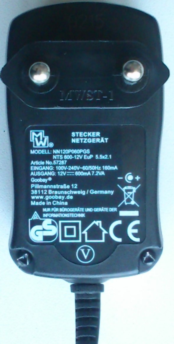

Maik schrieb:
> Ja, ein standard Steckernetzteil (MW3N06GS).

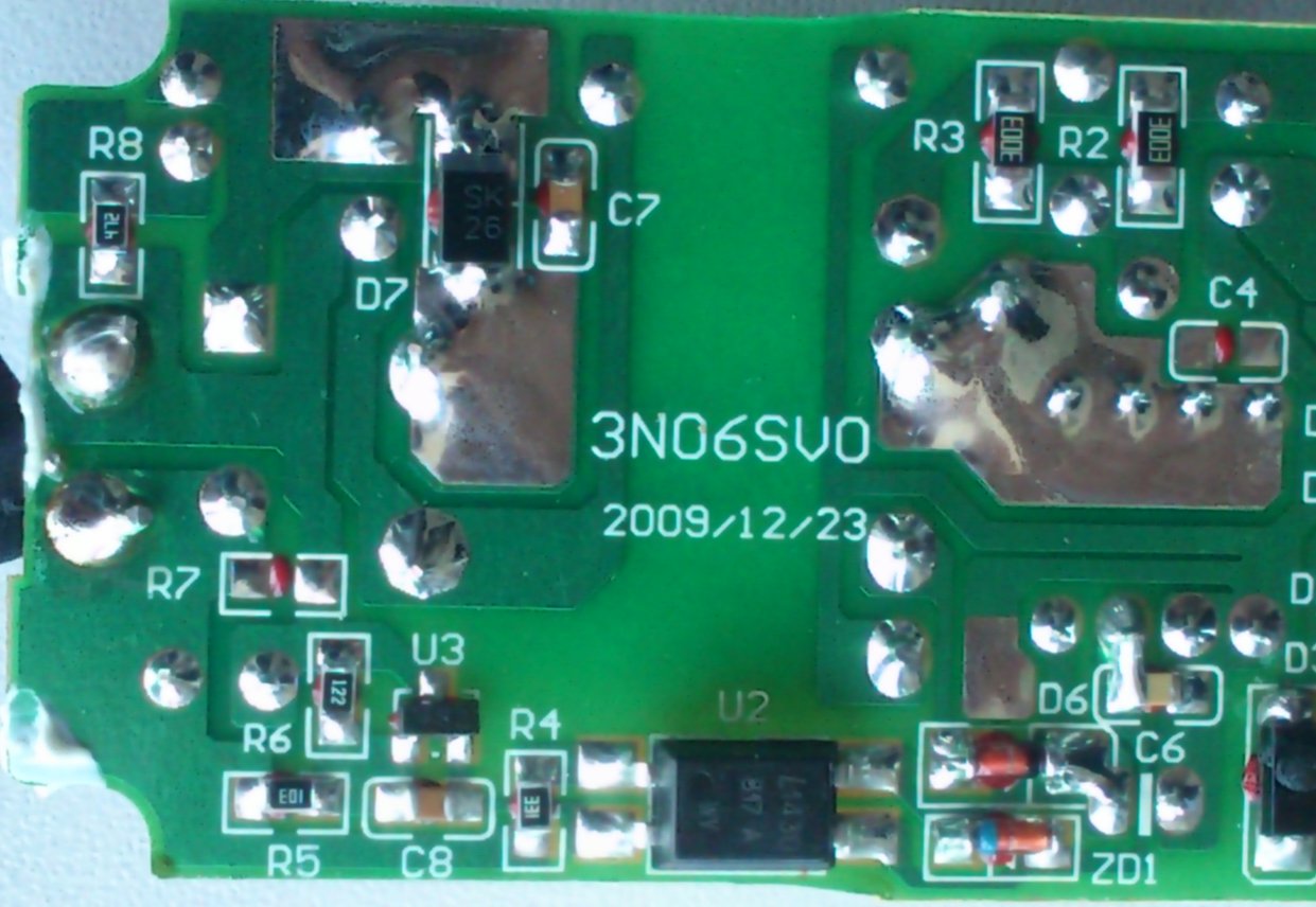

Ich habe mal exemplarisch für alle billigen Schaltnetzteile einen
Schaltplan angehängt der illustriert was da drinnen ist.
Der Effekt den Du beobachtest wird hervorgerufen durch den Kondensator
CY1 (mitte oben) welcher den sekundärseitigen GND mit dem
primärseitigen "GND" verbindet. Bachte wie ich primärseitigen "GND" in
Anführungszeichen gesetzt habe, schau Dir an wo der herkommt und womit
er verbunden ist.
Das findest Du in jedem billigen Steckernetzteil mit Schutzklasse II.
Mit so einem Netzteil wirst Du nicht glücklich, er koppelt die volle
Netzwechselspannung kapazitiv auf den Ausgang, oft ist er so bemessen
daß der maximal zulässige Berührstrom von 1mA gerade so eben noch nicht
überschritten wird. Probiers aus:

Mit so einem Netzteil wirst Du nicht glücklich bei Deiner Anwendung. Du
könntest als schnellen Hack versuchen das Neztteil auf Schutzklasse I
umzubauen, den Kondensator entfernen und sekundärseitigen GND direkt mit
PE verbinden.

Warum den nicht? Der Hohlstecker an dem Netzteil ist in keiner Weise
berührgeschützt, weil die Ausgangsspannung als sicher gilt!
Das ist bei diesen NT auch durchaus berechtigt. Ich kennen deren inneren
Aufbau, sofern es sich um diese MeanWell-NT handelt, die als
"EcoFriendly" beworden werden.
Da ist ein guter Abstand zwischen primär und sekundar von über 7mm.
Das sind recht ordentliche Werte für Luft- und Kriechstrecke.
