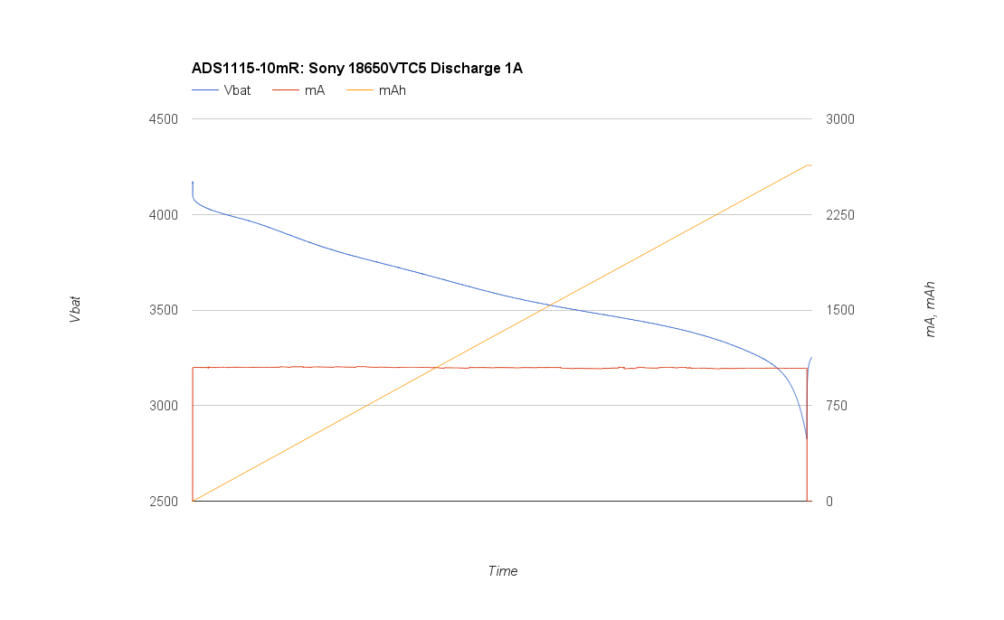

Ein LiIon hat bei 3.3V höchstens noch 10% seiner Kapazität.
Also 2 parallel schalten (=doppelte Kapazität), einen LDO dahinter und
gut ist.

Denn wenn die Schaltung min 3,3V benötigt geht sie eh aus ehe die Akkus
in Tiefentladung rauschen.
Mit einem Stepup holst Du wahrscheinlich auch nicht mehr Energie aus den
Zellen da dieser ja auch Verlustbehaftet ist.

Kommt auf die Stromentnahme an. Bei z.B. nur 2..500mA bewegt man sich
schon im Bereich der schädlichen "Tiefentladung", die nicht nur den
Innenwiderstand der Zelle(n) erhöht, sondern auch die Zyklenzahl
verringert!

Wenn du stabilisierte 3,3 V benötigst und die Lithium-Zelle(n) zu "100
%" ausnutzen möchtest (entweder eine einzelne Zelle, oder zwei parallele
Zellen), dann bedeutet das, dass deine Eingangsspannung sowohl kleiner,
größer und gleich der Ausgangsspannung sein kann. Was du also bräuchtest
ist ein sog. "buck/boost converter".

Hier mal eine klassische Entladekurve eines LiIon-Akkus. Der ist laut
Datenblatt sogar bis 2,5V spezifizert, aber da kommen unter 3V nur noch
heuristische Mengen and Kapazität zusammen.
Bei <10mA Last ist bei mir LDO im Einsatz; inzwischen hat sich der
XC6206 da als sehr billig und sparsam erwiesen. Ich teste demnächst noch
einen TPS78233 (http://www.ti.com/lit/ds/symlink/tps782.pdf), der statt
1µA sogar nur 0,5µA Quiescent Current haben soll.
Ich nutze jedoch Akkus mit Schutzschaltung, da der LDO die Zellen
gnadenlos leersaugen würde. Zwischen 3,3 und 3,0V passiert nicht mehr
wirklich viel, meine Schaltungen können mit +-10% umgehen, das sollte
doch Standard-Toleranz sein.
