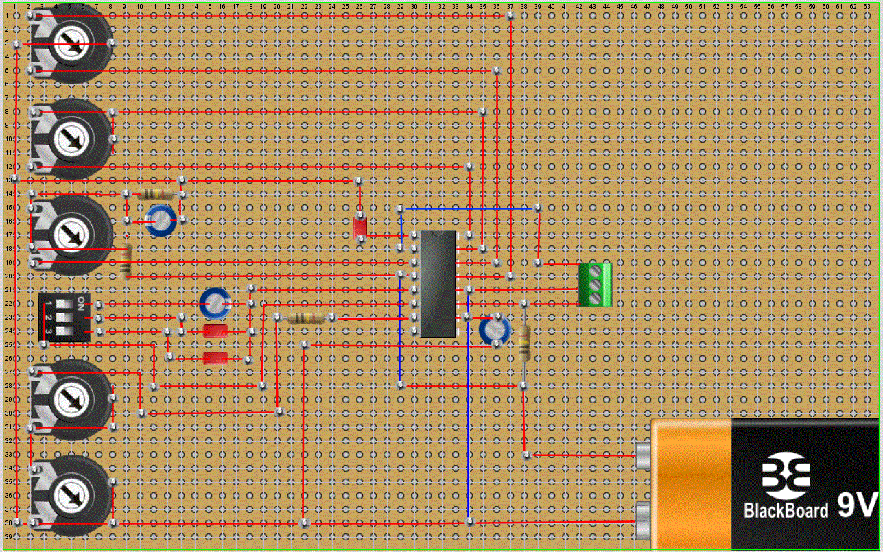

ich möchte gerne eine Schaltung für den Funktionsgenerator XR2206 auf
einer Lochrasterplatine verewigen. Auf einem Breadboard konnte ich die
Schaltung bereits problemlos aufbauen. Bei der Schaltung handelt es sich
hierbei um eine Kopie von diesem Projekt:
http://www.hobby-bastelecke.de/projekte/signalgenerator_fg.htm
Ich habe noch nie eine Schaltung auf einer Lochrasterplatine aufgebaut,
daher würde mich eure Meinung interessieren. Die roten Linien stellen
die Drähte auf der Unterseite der Platine dar. Die blauen Linien stellen
Brücken dar, die auf der Oberseite angebracht werden. Ich habe es
nämlich nicht hinbekommen, die Schaltung kreuzungsfrei aufzubauen.
Es kann sein, dass ich Fehler beim Übertragen der Schaltung gemacht
habe. Das werde ich mir allerdings nach eurem Feedback und vor dem
praktischen Aufbau genauer ansehen. Es geht mir somit wirklich nur um
eine allgemeine Bewertung der Leitungsführung etc. Welche Fehler fallen
auf Anhieb ins Auge?
Vielen Dank :D

Die Schaltung selbst kann man ohne Schaltplan schwer beurteilen.
Das Layout...nunja mach dir da bei Lochraster keine Gedanken. Warum muss
das kreuzungsfrei sein? Mit Kupferlackdraht kann man auch kreuz und quer
löten.
Mach dich drauf gefasst dass das am Ende wie Kraut und Rüben aussieht,
da lässt sich bei Lochraster schwer was dran ändern. Streifenraster ist
nen Tick besser.
Der XR ist solide Traktortechnik, solange deine Lötverbindungen gut
sind, passt das. Du willst nicht wissen wie schlecht ich meinen FG
zusammengebrate habe.

du machst dur viel zu viele Gedanken um Nebensächlichkeiten.
Z.B. kreuzungsfreuer Aufbau ist auch ganz ganz leicht, hier der Beweis
http://uwiatwerweisswas.schmusekaters.net/Uwi/ELEKTRONIK/J_T_Einchip_uRechner/Rueckseite_kl.jpg
Eine solche kleine Schaltung auf so ein großes Board, das ist auch
"Materialverschwendung".
Statt umständlich lange Leitungen zu ziehen, kann man das auch alles
eher kurz halten und vor allem Kond. zum Abblocken der Betriebsspannung
nahe am IC plazieren.
Statt umständlich mit Durchstecker-BE zu fummeln, kann man auch gleich
SMD-BE zwischen die Pins löten.
http://uwiatwerweisswas.schmusekaters.net/Uwi/ELEKTRONIK/motorsteuer_kl.jpg
Nur den IC solltest du gleich auf eine Fassung setzen. Sehr oft geht
beim Basteln mal eben was kaputt und dann ist es viel einfacher, wenn
man IC mal eben leicht auswechseln kann.
Die Einstellregler am Rand willst du doch später dann auch dazu
verwenden, Frequenz und andere Signalparemeter nach Bedarf einzustellen,
oder?
Da würde ich statt der Leiterkartentrimmer richtige Potis nehmen und
diese mit Buchsenleisten auf Stiftleisten verbinden, so dass du die
Potis auch auf eine Frontplatte in einem kleinen Gehäuse bekommst.
http://www.reichelt.de/Buchsenleisten/BL-1X20G7-2-54/3/index.html?ACTION=3&GROUPID=3221&ARTICLE=73677&SEARCH=Buchsenleisten&OFFSET=16&;
http://www.reichelt.de/Stiftleisten/MPE-087-1-036/3/index.html?ACTION=3&GROUPID=3220&ARTICLE=119890&OFFSET=16&;
Denke also gleich darüber nach, was du für Gehäuse hast und wie du die
Schaltung da rein bekommst incl. Anschlüsse und Potis usw.
http://uwiatwerweisswas.schmusekaters.net/Uwi/ELEKTRONIK/IF_ADAPTER/Handheld_Innen.JPG
Auch dann ist eine kleine kompakte Schaltung sicher angenehm.
Aus dem Rest von der Lochratser-LP kannst du dann noch für 5 andere
Schaltungen verwenden ;-)
Und wenn du für die paar mA noch gleich eine kleine Stromversorgung mit
einem einfachen Linearregler mit drauf lötest, so dass du jedes
Steckernetzteil mit von 12...24V benutzen kannst, nervt der lästige
Batterieverbrauch auch nicht mehr so sehr.
Gruß Öletronika

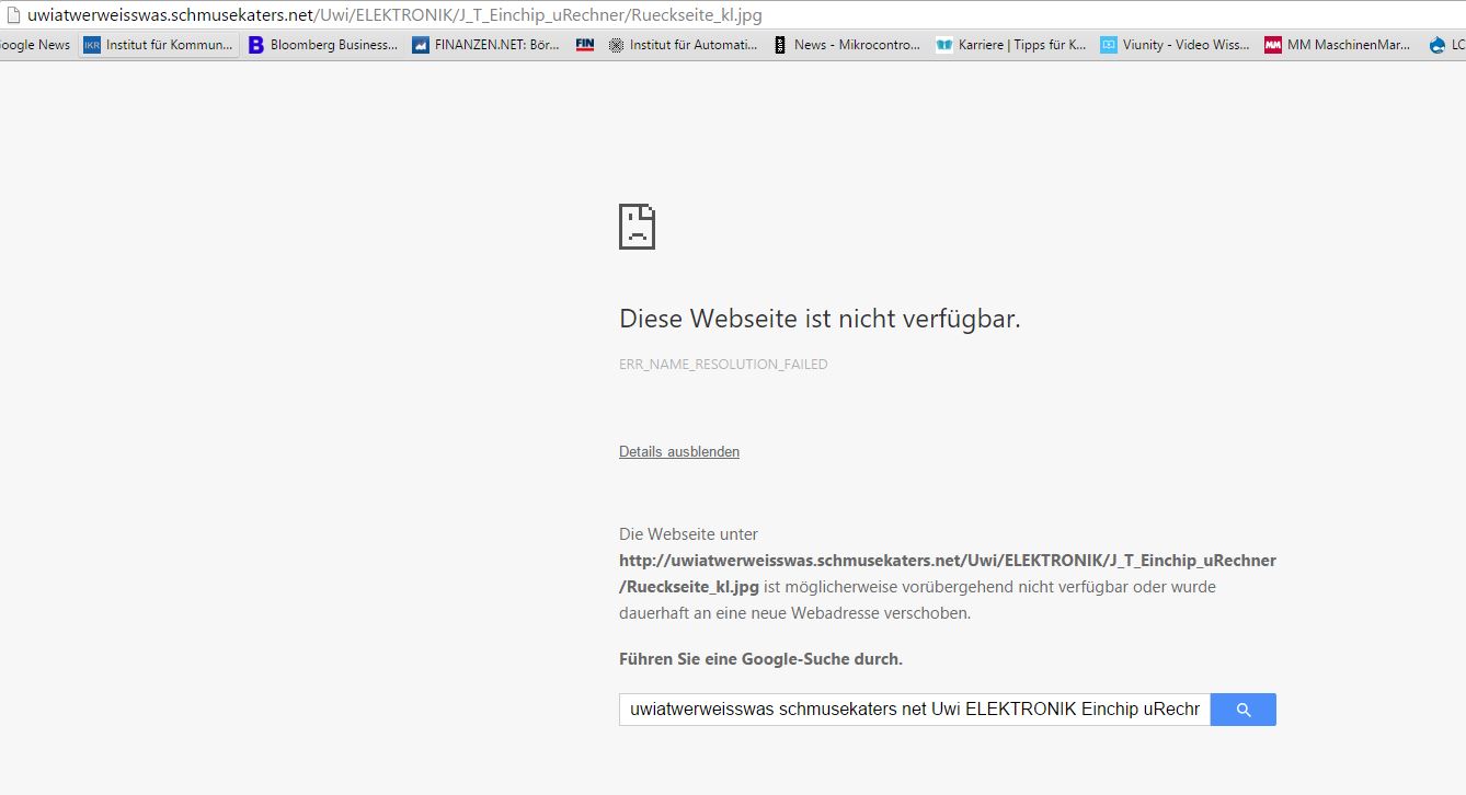

Super, vielen Dank. Eure antworten helfen mir schon mal weiter. Der
Server von uwiatwerweisswas scheint gerade offline zu sein. Vielleicht
ändert sich das noch morgen :D

> Ja, ich möchte die Schaltung mit einem Netzteil betreiben
Dann baue noch einen Spannungsregler mit Kondensatoren gemäß Datenblatt
ein.
Die üblichen Schaltnetzteile liefern nämlich keine ausreichend stabile
Spannung.
> Vielleicht ändert sich das noch morgen :D
das ist zwar nicht direkt mein Server, aber ich kann jederzeit die Links
anklicken und dann öffnet sich ein File. Ich kann das Problem also so
nicht nachvollziehen.
Da ich aber schon öfters Klagen gehört habe, dass es bei andere nicht
immer geht, würde ich mal um ein paar Details bzw. Fehlermeldungen
bitten, damit ich dem Kumpel, der den Server betreut mal gezielte Info
geben kann, was da klemmt.  Bitte auch Infos zum verwendeten
Betriebssystem und Browser mit geben.
Gruß Öletronika
> bitten,
Wenn ich auf den Link klicke, dauert es einige Sekunden, bis sich das im
Anhang befindliche Fenster öffnet.
Gast #4514042
Bubcar schrieb:
>> bitten,
Ahja hab die Details vergessen.
Benutze Windows 10 und Google Chrome Version 48.0.2564.116 m

Stefan U. schrieb:
Stefan U. schrieb:
> Zwei blaue Drahtenden stecken im selben Loch (schränk links oben über
> Pin 1 vom IC). Sind deine Drähte dazu dünn genug?
Habe das jetzt überprüft. Ne, die beiden Drähte passen zusammen nicht in
ein Loch. Aber ich kann auf ein Nachbarloch ausweichen und die Drähte
mit Lötzinn verbinden.
