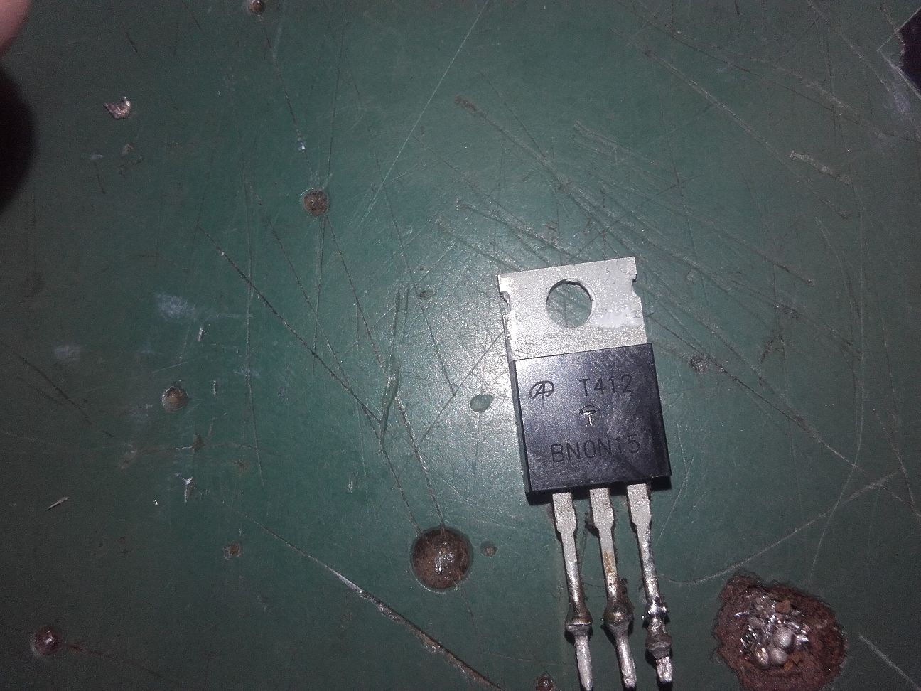

Noch eine Frage...
Weiß jemand, was das für ein Bauteil ist?
Ist auch defekt, aber mit T412 kann ich leider überhaupt nichts finden.
Im Anhang ist ein Bild davon.

von hinz (Gast)
von Michael B. (laberkopp)
Tja, Alpha Omega stellt zwar tausende von MOSFETs her, aber keinen
AOBNON15, zumindest nicht laut Suche.
Wird N-Kanal mit 150V und irgendwelchem Strom sein.
von bastler (Gast)
das "BNON15" wird nur eine irrelevante Nummer sein.
Ich bin mir sicher, dass hinz mit dem AOT412 richtig liegt.
Die einzigen N-Mosfets, die ich hier rumliegen habe sie APT5025BN...
würden die zufällig auch passen?
von hinz (Gast)
Kaum, aber die genaue Verwendung ist uns ja nicht bekannt.
Einen Schaltplan gibts zu der Kiste nicht?
bastler schrieb:
> Ich bin mir sicher
Ja, wird woh passen.
Viele MOSFET heissen xxNyy, auch manche bei AO, daher kam ich auf den
Weg.
von bastler (Gast)
Nein, Schaltplan habe ich leider keinen und ist auch nicht aufzutreiben
Muss die Tage mal schauen, wie genau das Mosfet verschaltet  ist.
von hinz (Gast)
Dann besorg dir einen IRF3710 oder noch besser IRF3710Z, die passen auf
jeden Fall.
von bastler (Gast)
perfekt, danke dann werde ich mir da welche besorgen.
Achja, in einem anderen Endstufenblock waren an gleicher Stelle
Fairchild FQP55N10 verbaut... falls das noch etwas nützt.
von hinz (Gast)
Das bestätigt meine Empfehlung.
