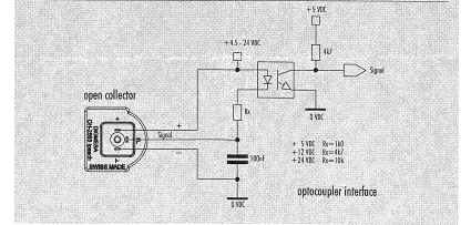

Hallo ich möchte ein Durchfluss Messer an mein Motorrad bauen um die
verbleibende Spritmenge im Tank besser berechnen zu können.
Zuerst zu mir ich kann einfache Schaltungen Löten also Bausätze.
1 Problem in an dem Schaltplan sind keine Bauteile Vermerkt
(Einkaufsliste)
2.es muss ja an 12v Angeschlossen werden ist das so möglich? Oder
brauche ich noch weitere Bauteile???
2. der Optokoppler Wie wird der da genau eingesetzt?
Als Sensordient ein Digmessa FHKSC als Anzeige ein Fahradtacho
Für euere Hilfe danke ich schon mal im Voraus
Fraenky

OP #4513699
Hallo Apostel 13
Danke für deine schnelle Antwort
Aber der Arduino ist fürs Motorrad zu kompliziert.
Erschütterungen und Riesendisplay
ich brauche doch nur eine Einkaufsliste für die Schaltung oben eventuell
noch den Anschluss Plan des Optokopplers den Rest ist schon durchdacht
und wurde auch schon gebaut von  www.enduro-stamtisch.de.
Bekomme aber keine weiteren Infos darüber .
Grüsse Fraenky

Nun das einzige was nicht vermerkt ist, ist der OK-Type. Bist Du sicher
das es nicht irgendwo eine Angabe gab? Alles andere hast Du doch. Was Du
lediglich noch brauchst ist ein DC/DC Konverter für die 5V. Das gibts
sogar schon fertig verschaltet:
http://www.reichelt.de/7805SRC/3/index.html?&ACTION=3&LA=446&ARTICLE=140547&artnr=7805SRC&SEARCH=LM+7805
Als Optokoppler käme vermutlich ein KB 817 in Frage:
http://www.reichelt.de/KB-817/3/index.html?&ACTION=3&LA=446&ARTICLE=76163&artnr=KB+817&SEARCH=KB+817
Aber im Prinzip müsste man anhand der Datenblätter nachrechnen. Wozu ich
aber keine Lust habe. Vielleicht macht das ein anderer für dich. Dazu
würde man aber benötigen wie es Weiter geht ab "SIGNAL" und wie hoch die
Strombelastung ist. Der von mir genannte OK verkraftet am Eingang 50mA
ob das mit den Angegebenen Widerständen passt weiss ich nicht, dazu
müsste man den "Innenwiderstand" vom Flowmeter kennen.

OP #4516758
So die Teile sind bestellt Danke an Apostel 13
wenn sie da sind wird Gelötet .
Hi crazy_h  Ich habe eine 1000 FZR mit Benzinpumpe der Flowmeter wird
vor die Pumpe eingebaut . Hatte dein Moped auch eine Pumpe wo hast du
den Flowmeter eingebaut ? Nach der Pumpe geht nicht da diese auf
Gegendruck reagiert.
Was hattest du für ein Benzinschlauchdurchmesser ?
Gruß Frank

OP #4518718
Also als Sensor habe ich mir einen Digimesa FHKSC ausgesucht er ist
klein und hat eine Durchflussmenge von 3l in der Minute.
Aber wenn ich mir die Idee von Desinfektor anschaue ...
Könnte man auch die Masse Leitung der Pumpe Anzapfen Die Impulse zählen
mit der Menge der geförderten Füssigkeit malnehmen . Dann als Anzeige
einen Fahradtacho nehmen und gut wäre es. Die Pumpe in Vergasser Motoren
sind mit Gegendruck gesteuert und arbeiten mit Pumpimpulsen einen
Anlernfunktion dazu und gut is.
Problem  meine Kenntnisse bei Mikroprozessoren sind nicht da, deshalb
werde ich wohl beim Digimesa bleiben.
Grüsse Frank

Gast #4519137
Hallo Frank,
bei ELV steht in der Beschreibung: Nicht für Benzin geeignet.
http://www.elv.de/digmesa-flowmeter-fhksc-durchflussmessgeraet.html
Dort ist auch ein Link zum Datenblatt (PDF).
Auf Seite 21 ist der mechanische Aufbau sichtbar.
Die Turbine hat scheinbar zwei Magnete, die auf einen Hallsensor wirken
und 1880 Impulse/Liter erzeugen. Laut Datenblatt ist die Anzahl der
Impulse/Liter weiterhin abhängig von der gewählten Düsengrösse.

Durchflusses (von Vollgas auf Standgas), da die Turbine aufgrund der
Masseträgkeit noch ein wenig nachläuft und weitere Impulse erzeugt.
Tommy
Gast #4519258
Vermutlich nicht, weil eine Pumpe in so einem System mehr fördert
als zum Betrieb benötigt wird. Was zu viel gefördert wurde, landet
dann wieder im Tank. Also nicht so einfach, weil eine Durchflussmessung
dann nicht aussagegenau genug ist. Der Messfehler dürfte unkalkulierbar
sein.
Das ganze ist zwar ne nette Idee, aber man kann auch den
Tageskilometerzähler nutzen. Wenn man die max. Km-Leistung pro
Tankfüllung kennt, kann man abzl. einer Km-Reserve so kalkulieren,
das man immer weiß, wann man tanken muss.
